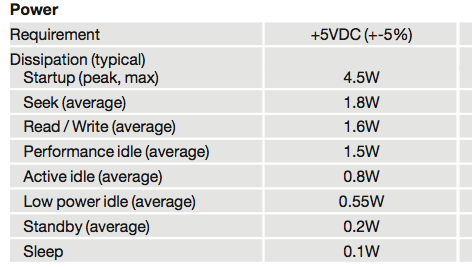

Wenn du dir die genaueren Angaben von Hitachi zum Stromverbrauch anschaust, dann siehst du bei deiner HDD folgendes:
bildschirmfoto-2012-07-30-um-14-09-38-png.291393
Quelle
D.h. die 1.6 W gelten nur für "average" Write, was auch immer das genau heißt (das weiß nur Hitachi, welchen Durchschnitt sie da angeben).
Ausserdem gilt der selbe Maximalwert für average Lesen.
Bei den SSDs steht der Maximalverbrauch für die absolute Vollast beim Schreiben, und die kommt nur selten vor. Lesen ist viel häufiger der Fall, und verbraucht auch bei den SSDs weniger.
