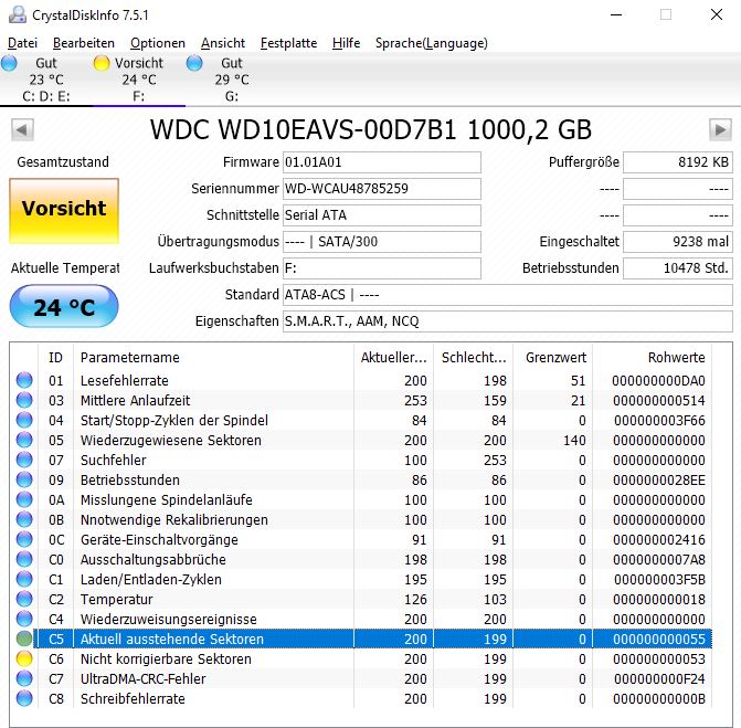

Guten Tag,
ich habe eine HDD WD10EAVS 1TB.
Diese läuft und beinhaltet auch Daten.
Nun habe ich in letzter Zeit öfters das Problem das meine importierten Bilddaten nicht lesbar sind.
Also habe ich mal einen Test gemacht:
Die Speicherkarte aus der Kamera mit Bildern auf meine Windows Festplatte kopiert, auf eine externe Festplatte kopiert und auch auf die 2. Festplatte (WD10EAVS) kopiert.
Wenn ich nun Lightroom öffne und die Bilder in die Bibliothek importieren will sind einige Fotos dabei die nicht lesbar sind.
Diese befinden sich auf der 2. Festplatte, auf den anderen Festplatten habe ich mit den Fotos keine Probleme auch nicht mit der direkt von der SD Karte der Kamera.
chkdsk habe ich schon ein paar mal ausgeführt da hier Probleme vorlagen.
Der aktuelle chkdsk findet keine Fehler mehr außer 24KB in fehlerhaften Sektoren.
Nun die Frage an euch, kann ich diese Festplatte noch benutzten? Formatieren und neu bespielen oder sollte ich eine neue kaufen?
Anbei die Protokolle des chkdsk
Schau dir wenigstens mal z.B. mit CrystalDiskInfo die SMART-Werte an und poste hier einen Screenshot.
So würde ich sagen, dass die Platte reif für einen Austausch ist, wenn die Smart-Werte das untermauern.

Das SMART Tool hat hier auch Vorsicht geboten.
Falls das nicht reparabel ist mit einer Formatierung? werde ich wohl nachher mal zum arlt gehen, vielen Dank euch. CrystalDiskInfo.JPG

Ich würde sie auf jedenfall austauschen wenn CDI warnt und du eh schon Probleme damit hast.
