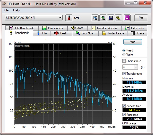

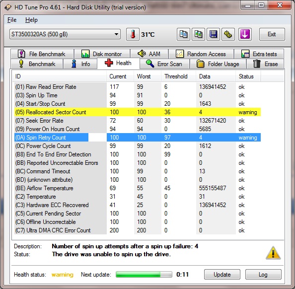

der Rechner meiner Freundin gab heute kurze Zeit komische Geräusche von sich. Als Quelle haben wir die Festplatte identifiziert, kurz darauf war es still. Also habe ich mal HDTune angeworfen, wo mir bei den Smart werten sofort 2 Warnings auffielen sowie der Benchmark, der auch nicht mehr so frisch ausschaut:
Rellocated Sector Count: 4
Spin Retry Count: 4
Die anderen Smart Werte sind laut HDTune im grünen Bereich, anbei ein Screen vom Benchmark.
Sollte ich die Festplatte sicherheitshalber schonmal austauschen?
gruß nemesis

Jep, würde tauschen.
Wobei der Bench normal aussieht.

4 Spinup Fehler sind nicht normal, finde ich.

In meinen unerfahrenen Augen sieht der Benchmark aber garnicht normal aus. Für meinen Geschmack sind da eindeutig zuviele Peaks nach unten sowie nach oben bei den Zugriffszeiten. Meine eigenen Festplatten schauen da alle bedeutend anders aus...
Die Peaks nach unten sind völlig normal, sie entstehen durch Zugriffe des Betriebssystems. Aufgrund der Geräusche würde ich sie austauschen.

Die Peaks sind normal. Würde dem keine Beachtung schenken. Die könnten durch alles mögliche verursacht werden. (Wenn es die Systemplatte ist, reicht irgendein Programm das in dem Moment arbeitet, schon aus um solche Peaks zu verursachen)
Und ja, würde die HDD tauschen, wenn sie SMART Fehler ausschmeisst.
die Einbrüche können auch von irgendwelchen Programmen, die im Hintergrund laufen kommen. Überprüf doch mal im Taskmanager, wo da so alles mitläuft.

ich denke ich werde die dann austauschen, mir scheint das ganze doch nicht so koscher.
von beobachten halte ich nicht viel, dann macht man sich bei jeder datei noch gedanken, ob die festplatte gleich abschmiert, die "sicherheit" erstmal keinen ausfall zu haben sind uns die ca 40€ dann doch wert.
