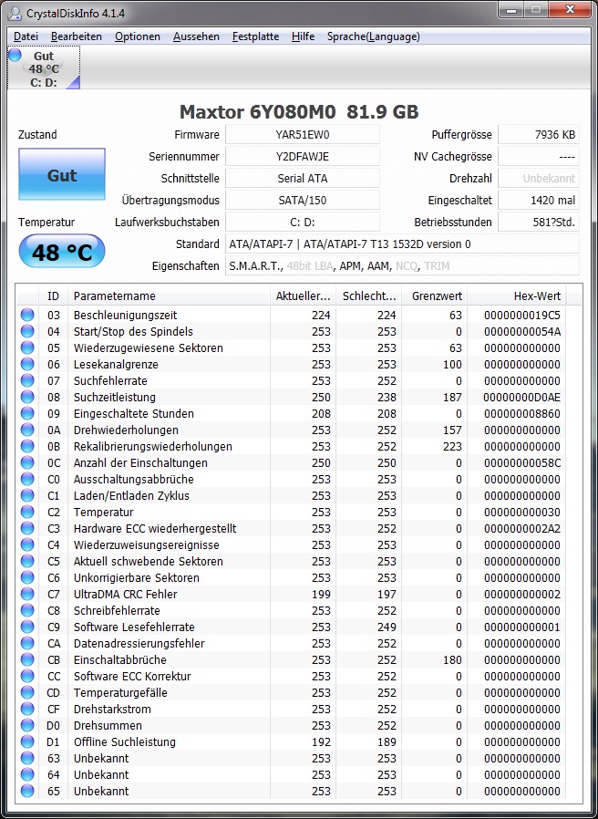

Festplatte bei ca. 68 °C
- Ersteller Sputnik24
Was OK ist gibt der Hersteller in den technischen Daten jeder HDD an, pauschal sollte man also 60-62°C nicht mehr als OK bezeichnen, denn 50, 55 und 60°C sind die üblichen Grenzen.
Salem, poste bitte mal den Screen von CrystalDiskInfo mit allen S.M.A.R.T. Werten (Fenster ggf. aufziehen).
Alles im grünen Bereich. Tut der Sache keinen Abbruch, die alte Platte kannst du dann ja als Backup noch nehmen. Die Temperaturen sind jedoch nicht mehr innerhalb der Spezifikation.
