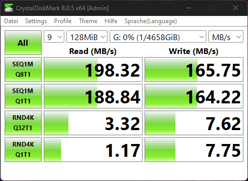

Habe jetzt die Festplatte wieder neu angeschlossen und erhalte jetzt Werte, welche ich mit keiner meiner WD oder Seagate jemals erreicht habe :/
