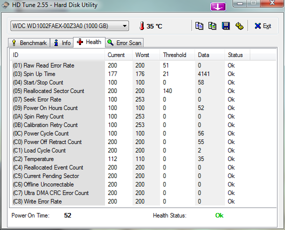

als ich grade den Monitor wieder anmachte hat sich der PC aufgehangen und die HDD surrte ganz fürchterlich. PC sofort ausgeschaltet und wieder neu gestartet und dann bekam ich ein BSOD... wieder neugestartet und im abgesicherten Modus hochgefahren, schien alles zu laufen, zwischendurch harkte die HDD ein wenig...
Die Werte unter HD Tune waren dennoch unbedenklich. Also wieder normal hochgefahren und alles läuft wieder rund?!
Zur Sicherheit habe ich euch ein paar Screenshots von HD Tune gemacht.
Kann mir das einer logisch erklären? Hatte sowas noch nie erlebt...

klingt fast nach einem mechanischen Schaden. Umtauschen solange es möglich ist würde ich vorschlagen.

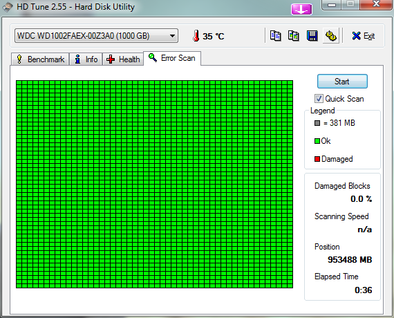

Ich mache grade mal den langsamen Error Scan mit HD Tune, mal sehen was dabei rumkommt...
defragmentier mal dein system ordenlich und beobachte es weiter.
Ist es danach immernoch nicht wieder normal, umtauschen.
Kannst auch mal da rein und schauen ob du was interessantes zum vorfall findest
Systemsteuerung\Alle Systemsteuerungselemente\Wartungscenter\Zuverlässigkeitsüberwachung

So stelle grade fest, dass die Platte Probleme hat, wenn ich was speichern will bzw. Sachen downloade. Hatte nämlich vor mir das neue Ubuntu Image zu ziehen und dabei hat sich die HDD aufgehangen...
nein, jetzt läuft wieder alles rund... ich kanns mir auch nicht erklären ;)
Im Normalbetrieb läuft soweit alles ganz gut, jetzt hatte ich grade von WD ein Diagnosetool runtergeladen und beim speichern hing sich der Firefox für ca 1 Min auf...
Hmm jetzt nach ein wenig herrumprobieren scheint wieder alles glatt zu laufen...
ich kanns mir nicht erklären... trotzdem vorab schonmal danke für die Tipps

FifreFox hat sich aufgehängt ist nicht unbedingt Festplatte.
Willst du sicher gehen dann mach folgendes bevor du die einschickst.
Defragger installieren und 1 komplett durchlaufen lassen danach am besten nochmal 1-2 mal geht ja dann schneller.
Mal richtig 1GB auf einem USB und zurück kopieren als test.
Was sagt den die Zuverlässigkeitsüberwachung mir ist auch letzten der FireFox abgeschmiert darunter siehts du was schuld war.
Einfach mal beobachten 2 tage bevor du was einschickst.
Jop, gut ich werde dann mal schauen, ansonsten geht die Platte am Montag direkt in die RMA ;)
Daten sind alle bereits auf einer exteren HDD gesichert.
So Problem trat grade wieder auf, die HDD geht dann morgen in die RMA...
