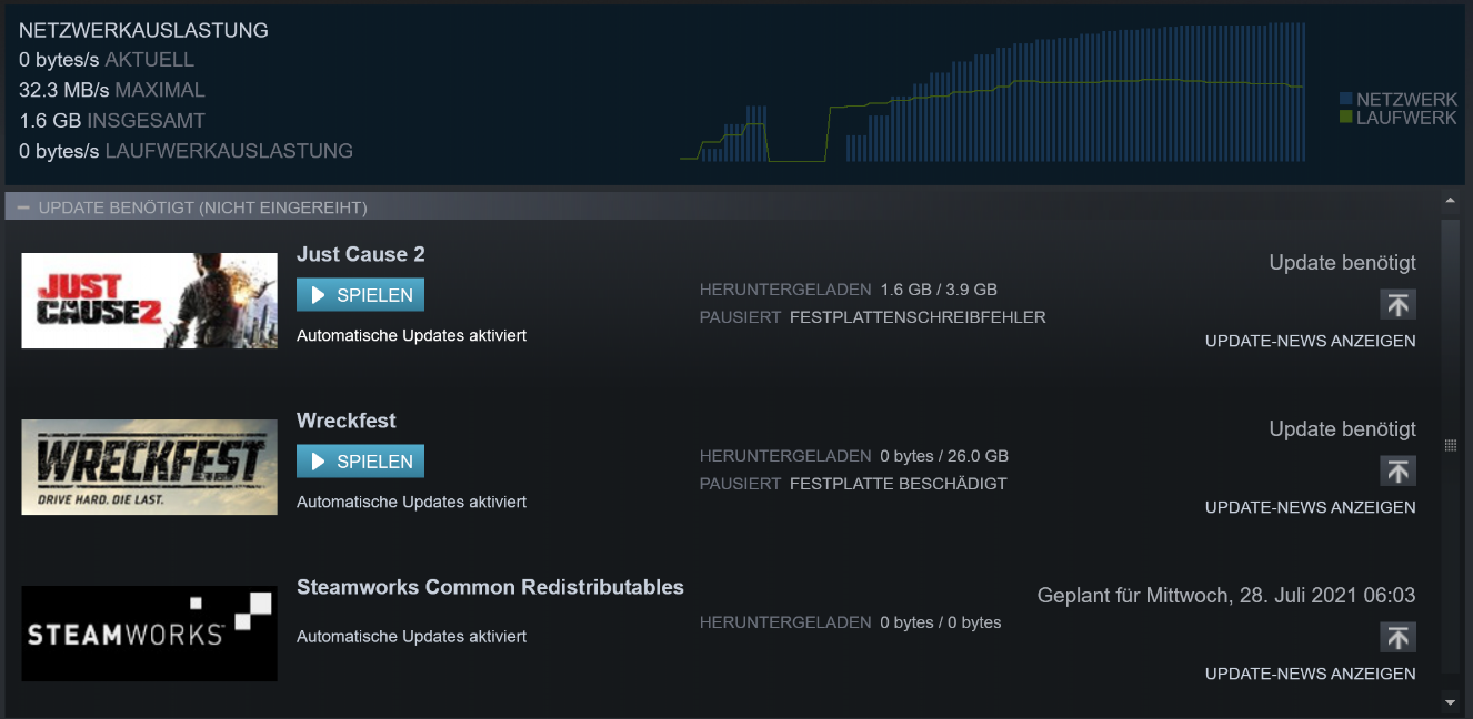

seit paar Wochen habe ich Steam wieder mal gestartet..
Mir viel auf das die Updates von zB Wreckfest permament pausiert wurden..

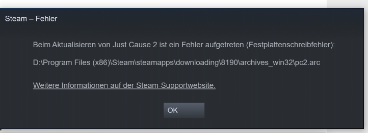

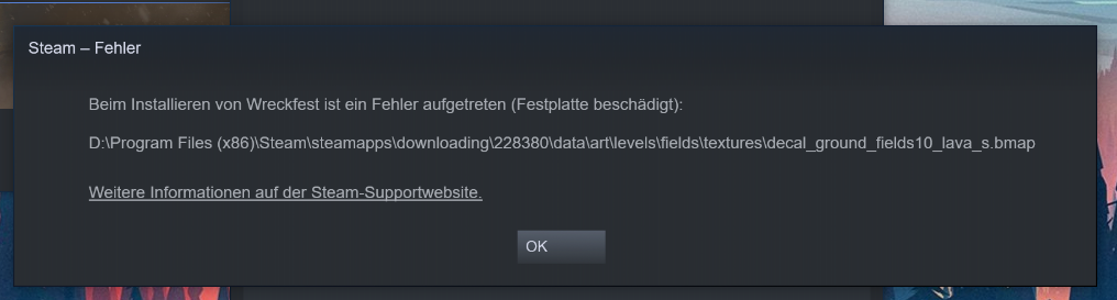

Lese dann in Steam folgendes:

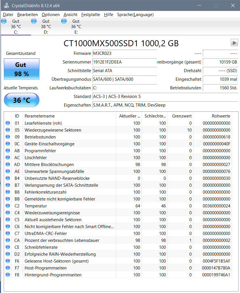

Hier habt ihr paar Bilder - die hoffentlich helfen..
Alles Tipps die man so im Netz zu dem Thema findet haben mich nicht weitergebracht.

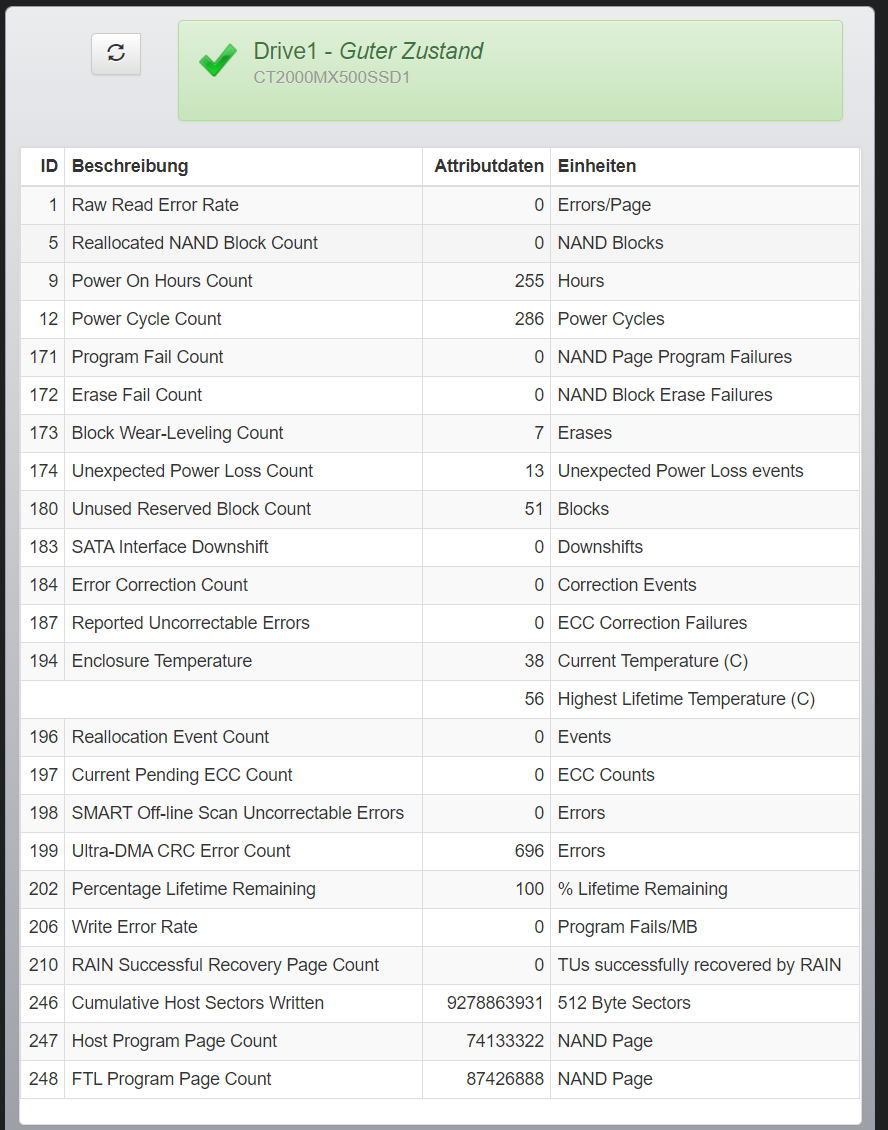

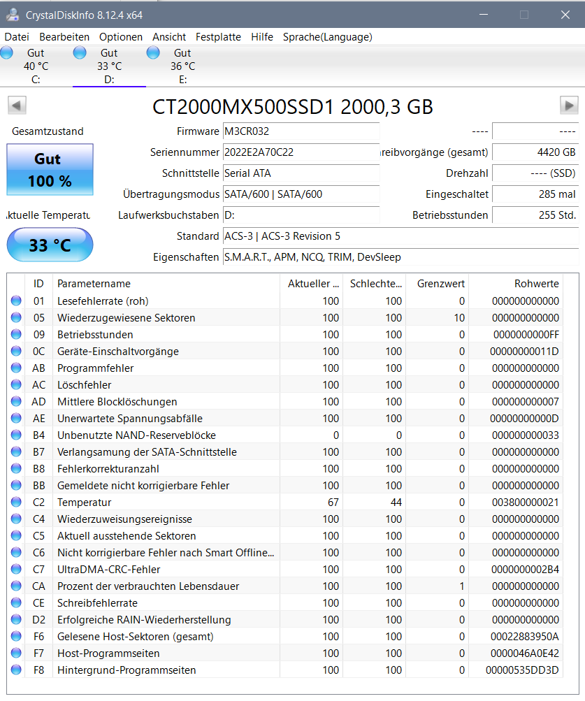

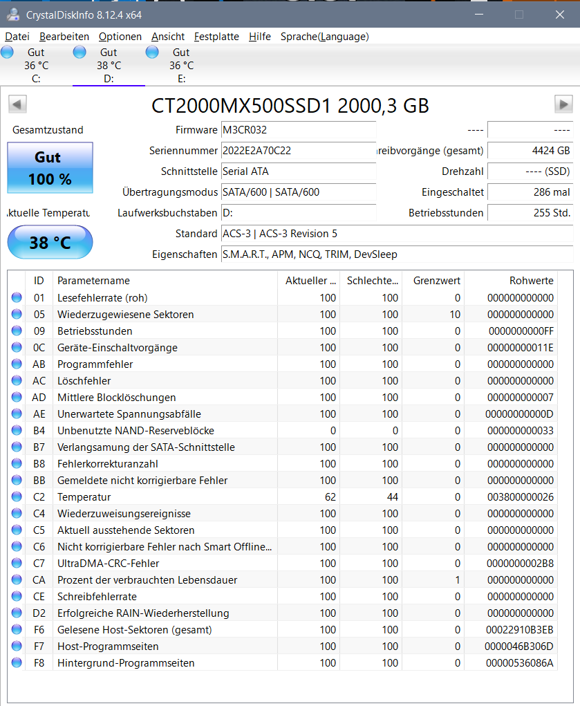

Ultra DMA CRC Fehler. Schau mal ob das Satakabel richtig steckt oder tausch es aus.
Das MUSS nicht der Grund sein, aber irgendwann war die Verbindung mal schlecht und deswegen hat SMART die Fehler geloggt. Vielleicht ist das die Fehlerquelle die zu dem Dateiproblem geführt hat.
Ansonsten kannst du mit dem Crucial Tool mal die MX500 checken. SMART bei SSDs ist meiner Meinung nach nicht so extrem aussagekräftig, da die Hersteller viel eigenen Kram und Tools anbieten.
KingLz schrieb:
Ultra DMA CRC Fehler....
Ja, und zwar "2B4" bedeutet 692 Fehler -> SATA-Kabel sofort austauschen! Da würde ich nicht mal den Kontakt-Spray bemühen, außer es ist kein Ersatz zur Hand.
Reaktionen: SilenceIsGolden und Aduasen

Bei der Übertragung zur SSD ist es in der Vergangenheit zu Fehlern gekommen. Das können wir prinzipiell erstmal festhalten.
Dabei wurden vielleicht nicht alle Fehler detektiert und/oder korrigiert, so dass deswegen es zu fehlerhaften Werten gekommen sein kann, die sich als Dateisystemfehler bemerkbar machen.
Durch Tausch des Kabels kannst du das dann hoffentlich in Zukunft vermeiden. Am besten du schaust mal langfristig auf den UDMA Error Count, dieser sollte nicht größer werden. (Jedenfalls nicht viel, Fehler können mal passieren)
Mit Windows Checkdisk kannst du das Dateisystem auf Softwareebene reparieren und mit Steam kannst du die Dateien für jedes Spiel verifizieren. Das wäre eine Option neben Format und alles neu installieren.

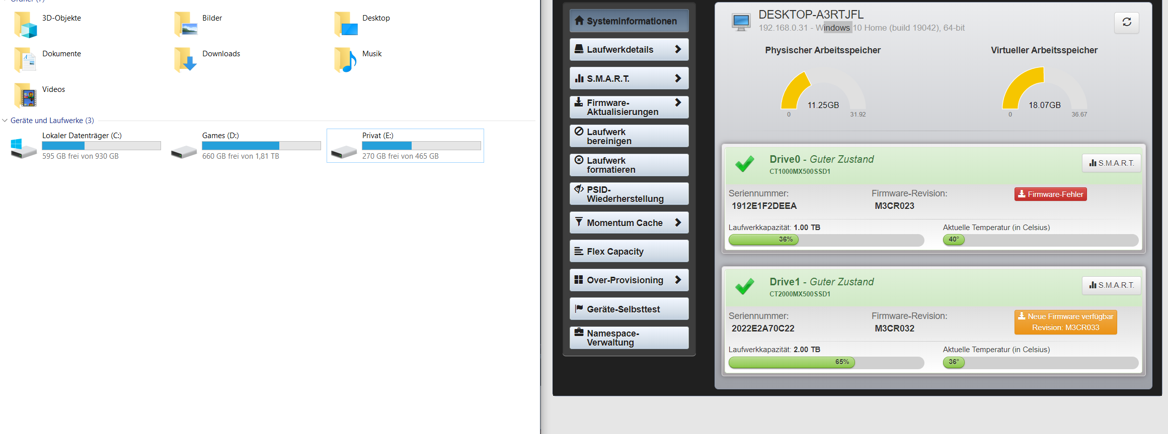

Servus zusammen,
hier mal ein Foto von Storage Execuvite:
C: WINDOWS
D: GAMES
E: PRIVAT
Hast Du denn schon das SATA-Kabel fuer die 2TB MX500 ausgetauscht?

Könnt ihr anhand der anderen Screenshots von CD-info erkennen ob C & E rund laufen?
@I'm unknown habe 3x weiß .. werde auf 3x schwarz tauschen (:
Rund laufen tun die nicht. Weil halt SSD. ;)
Voellig normale Werte.
Reaktionen: 1unknown_user

Verstehe nicht wie die SSD beschädigt sein kann nach nicht mal 12 Monaten Gebraucht..
Wie Whats4 schon schrieb, die SSD als solche scheint vollkommen okay zu sein, die ist nicht defekt laut SMART Werte. Das Dateisystem darauf ist aber korrupt. Und dafür hast du ja auch schon die entsprechenden Tipps mit chkdsk etc. bekommen.

Solange du das Kabel nicht getauscht hast machst du u.U. mit Checkdisk nur noch mehr kaputt.
Wie du sehen kannst ist der Wert von Ultra DMA Error weiter gestiegen.
Erst Kabel, DANN reparieren. Ansonsten erzeugst du auf Softwareebene ggf. noch mehr Fehler.
