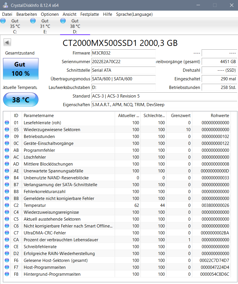

Siehe da:
https://www.computerbase.de/forum/threads/crucial-mx-500-sata-kabel-klickt-und-haelt-nicht.1913385/
Na dann scheints bei einigen MX 500 so zu sein. Ist aber auch egal. Wichtig ist, das Kabel ist in Ordnung und es ist richtig aufgesteckt. Das war vor Deinen CRC Fehlern nicht der Fall und ist jetzt behoben.
Einige Serien der MX500 haben nix zum rein klicken. Ist bei einer meiner auch so.
Kabel haelt dennoch. Auch die ohne die Halteclips.

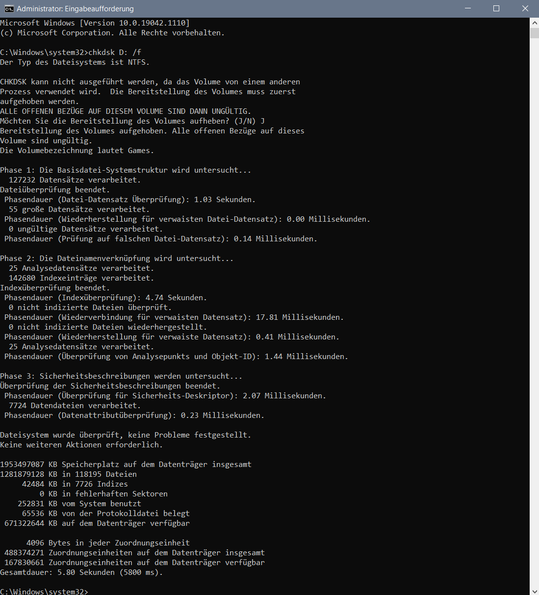

Sodala.
Schaut gut aus oder?
Dann war echt das blöde Kabel (oder der Sata Port) das Problem..?!
Jupp. Das ist garnicht mal so selten das sich die Verbindung/Kabel als Fehlerquelle erweist.
Ich hab's mir angewoehnt, wenn das Gehauese mal offen ist, die SATA-Kabel alle abzustecken und wieder dran zu stecken.
Reaktionen: 1unknown_user und whats4
Ja, die Struktur vom Dateisystem passt. Ob die Daten darauf auch ok sind kann man leider nur vereinzelt (z.B. mit Steam für dessen Downloadordner) prüfen - das kann das aus dem Anfang der 90er stammende NTFS Dateisystem von Windows nicht...
