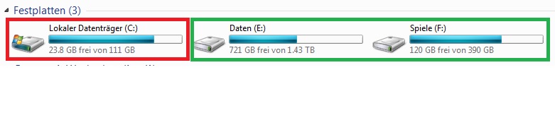

Ist der Systemdatenträger randvoll oder die andere Platte, wenn auch dort z.B. ausgelagert wird?
Aufteilung der beiden Festplatten und Crystal Disk Info anbei.

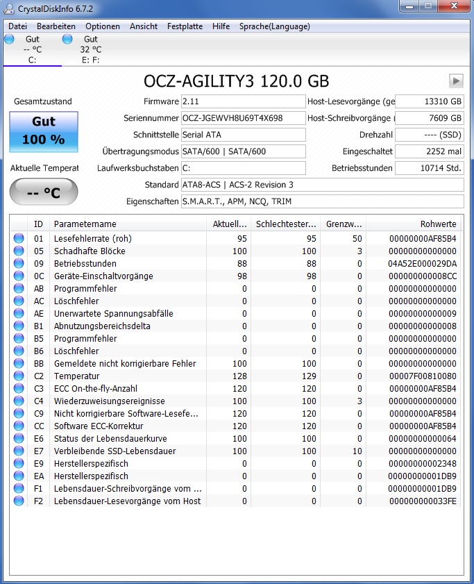

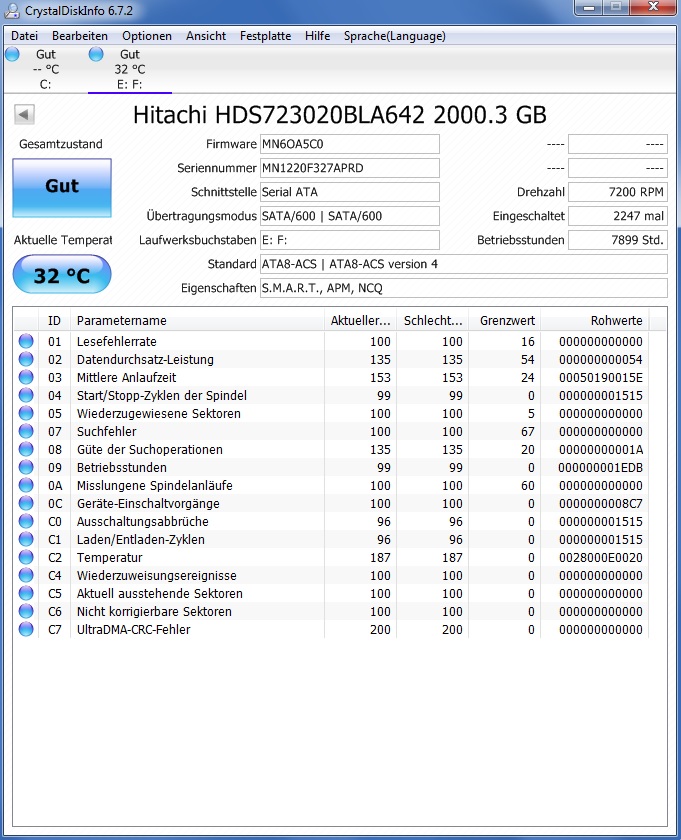

Diese blöden Sandforce SSDs wie die Agility3 zeigen leider meist keine Ultra-DMA CRC Fehler an, die genau zu dem beschriebenen Verhalten führen können. Da bleibt nur das SATA Kabel mal blind zu tauschen, vielleicht hilft es ja was. Wenn es ein optisches LW gibt, würde ich das auch mal zum Test abklemmen.

Die leuchtet bei einem Freeze auch einfach nur vor sich hin, wenn gerade ein Zugriff auf eine der Platten erfolgt ist. Was bei der Hitachi HDD auffäält ist eine hohe Anzahl von Ausschaltabbrüchen, bei der würde ich mal ein anderen Stromkabel verwenden, ggf. von einem anderen Strang am Netzteil, zumindest wenn die Zahl weiter so steigt und das nicht schon ein Problem des Rechners war in dem sie ggf. früher gesteckt hat. Die SSD hat ja nur 9 unerwartete Spannungsabfälle, generell scheint es also kein Problem zu sein.
Ansonsten kann es halt viele Ursachen haben, auch die SSD kann Schuld sein, diese Sandforce SSDs machen zuweilen Ärger und nach einem Tausch gegen eine ordentliche SSD ist das Problem plötzlich weg. Deren S.M.A.R.T. Werte sagen auch wenig aus, da kann man nur wenig draus ablesen und muss praktisch raten ob sie es sein könnte oder nicht.
