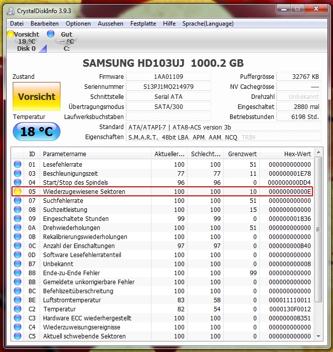

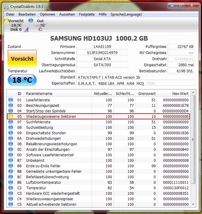

Für mich stellt sich jetzt die Frage ob dies mit dem erwähnten Wert aus CrystalDiskInfo (siehe Anhang) zu tun hat (rot umrandet) [?], oder ob dies vielleicht doch nicht an der Festplatte liegt, sondern eventuell an der Raidkarte / S-ATA Erweiterungskarte.

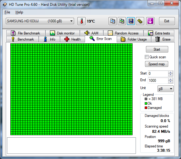

Teste mal da auf fehlerhafte Sektoren und mach ma nen Screen beim Benchmark
Das sind die sogenannten "Reallocated Sectors", sprich ausgefallene Sektoren. Jede Festplatte hat genau dafür ein paar "freie" Sektoren praktisch rumfliegen, aber ab jetzt würde ich Daten immer schnellstmöglichst sichern und wie über mir schon gesagt mt HD Tune nen ErrorScan machen.

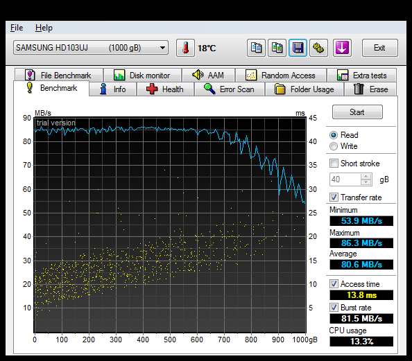

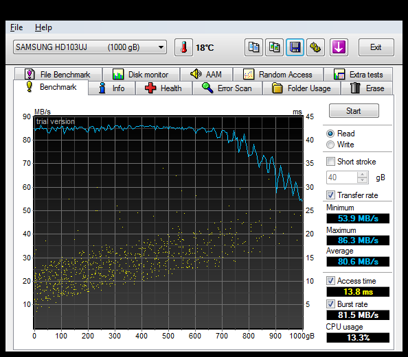

Hier nun die Screenshots vom Benchmark und Error Scan.
Also für mich sieht alles hervorragend aus... oder täusche ich mich da?

Also laut dem dem Screen ist die Festplatte ja eigentlich in Ordnung... Ob es an was anderem liegt kannst nur du herausfinden, da musst du rumprobieren...

Einmal Rolle Rückwärts: Hatte die Platte zwischenzeitlich nur an nem anderen S-ATA Controller angeschlossen (S-ATA Erweiterungskarte) und CrystalDiskInfo konnte die Infos anscheinend nicht richtig ein- bzw. auslesen (Status unbekannt).
