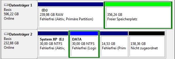

Hallo Freunde,
mein Problem sollte nicht allzu schwer zu lösen sein.
Folgendes Problem:
Ich habe eine 500GB Festplatte (Datenträger1) im weiteren HDD1 genannt
Ich habe eine 250GB Festplatte (Datenträger2) im weiteren HDD2 genannt
Ich will im endeffekt mit Acronis von der HDD1 eine komplett Kopie machen auf die HDD2 Platte.
Allerdings sollte die HDD1 genau gleich Partitionier sein wie die HDD2 (sollte IST zustand sein / war vor kurzem noch so)
HDD1 funktioniert ganz normal wenn von ihr gebootet wird.
HDD2 funktioniert ganz normal wenn von ihr gebootet wird.
Auf HDD2 befinden sich allerdings Softwarebedingter datenmüll (Treiber,Windoof,sonstwas) weswegen ich eben mit HDD1 neu aufsetzten will.
Allerding ist es eben so das wenn ich HDD1 jetzt an meinen rechner als externe dranhänge Windows sagt:
D: formatiern... und eben als RAW angezeigt wird.
Ich habe die nacht über Testdisk drüberlaufen lassen (Analyse,Rebuild BS,...) ohne erfolg das irgentwas gefunden worden ist.
Bitte um Hilfe was denn da kaputt sein könnte.

Ich habe zwei USB Controller, beide zeigen das selbe an wenn ich sie vertausche (an der anderen HDD2 funktonierts ja).
Weil ich mit Hilfe von Acronis von HDD1 auf HDD2 eine komplette kopie machen will/muss. Dazu muss ich eben beide Festplatten extern anschließen um dann Sektor für Sektor schreiben zu lassen...
dass wäre neu für mich... ausserdem wie soll denn eine 750er Platte Sector für Sector auf eine 250er Platte passen???
Controller ist damit in Ordnung...
Ich muss, damit ich von HDD1 auf HDD2 spielen kann einen anderen Rechner nehmen, da man schlecht von einer gebooteten HDD1 C: auf eine externe HDD2 kopieren kann (da dann WindowsXP sich sonst melden würde und sagt: deien werden verwendet und können nicht kopiert werden)
Wie du im anhang sehen kannst sind auf HDD2 jeweils 3Partitionen (30GB/30GB/15GB) der rest ist frei und nicht zugeordnet.
genauso sollte es auch auf HDD1 aussehen (was aber nicht der fall ist (mein zu lösendes Problem!!))
Anschließend könnte ich dann genau diese drei Partitionen von der 500GB HDD1 auf die 250GB HDD2 Platte klonen.

Einzige frage die mir halt noch offen steht, warum wird die 500GB Platte nicht so erkannt und die 250GB schon.
Auch das mit Testdisk die 500GB Platte (als extern angeschlossen) als nahezu datenmüll erkannt wurde jedoch dann von ihr gebootet und Teskdisk findet alle Partitionen einwandfrei, Bootfiles alles OK...
evtl. ein falsches Bit (oder gar Byte) in der Partitions Tabelle oder im MBR, die dann der USB Controller fehl interpretiert... meist sind die externen USB Controller eh Müll, es gibt ausnahmen, aber habe in den letzten Jahren mehrere in die Schrottpresse befördert...
Was für ein USB Gehäuse ist das?
Kein Gehäuse, sondern ne stinknormale interne 3,5Zoll Festplatte die an einen Sata-USB Controller angeschlossen ist und dann als "normale" Externe Festplatte angezeigt wird.
Von diesen Controllern habe ich auch gleich zwei.
Achja neulich hat das auch mit eben diese Festplatte normal funktioniert.. plötzlich dann halt nicht mehr.
Mit anderen externen Platten klappt alles einwandfrei.
