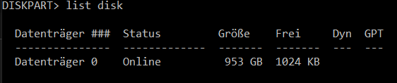

Du solltest die SSD so einrichten wie die alte auch, damit es nach dem Klon wieder läuft.
Diskpart öffnen. List disk eingeben
Ist bei GPT ein Sternchen bei der alten Platte, dann als GPT formatieren. Wenn nicht, dann als MBR ;)
