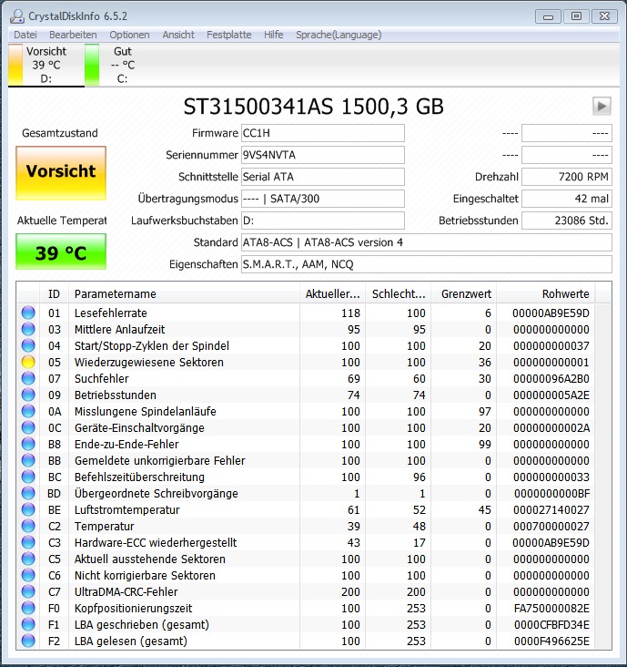

ich bräuchte mal bitte Hilfe. Und zwar geht es darum, dass ich mir bei eb.. einen gebrauchten PC gekauft habe. Im großen und ganzen in Ordnung. Nur bei den Festplatten (insbes. die HDD) bin ich mir da doch etwas unsicher. Ich hänge mal die Screens der Auswertungen an und hoffe, dass mir jemand etwas dazu sagen kann. Ich weiß nicht, ob ich dieser HDD noch irgendwelche Daten anvertrauen soll. Bin deshalb schon mit dem VK in Kontakt. Möchte aber Fakten schaffen und nicht einfach ins Blaue etwas behaupten. Der VK behauptet nämlich, beiden FP wären vor dem Verkauf vom Computerfach überholt worden.
Hier die Auswertung der HDD:

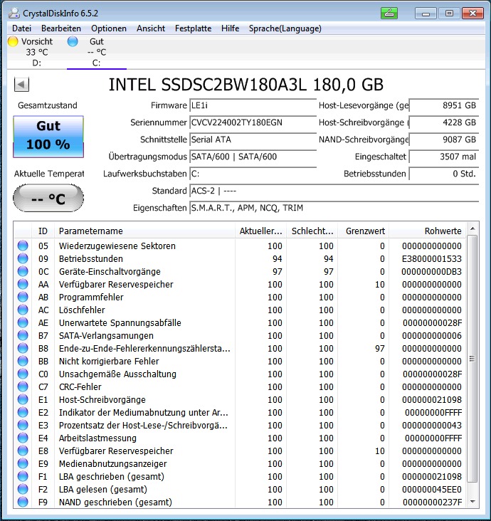

Und die Auswertung der SSD:

exakt ein wiederzugewiesener sektor.
und das bei 23k betriebsstunden.
ansonsten keinerlei fehler.
0 ausstehende sektoren
0 unkorrigierbare sektoren
0 nicht korregierbare fehler
das ist vernachlässigbar.
23.000 Betriebsstunden und nur 42x eingeschaltet :eek:?!
Ansonsten ist 1 Fehler in Ordnung, passiert schon mal.

Ich persönlich würde dennoch der HDD nix mehr anvertrauen. Ich weiß auch nicht. Speichermedien sind Dinge die ich nie gebraucht kaufen würde. Bei der SSD sind die Betriebsstunden nicht angegeben, aber da sind eher die Schreibvorgänge interessant. Das ist noch nichtmal ein Terabyte und SSDs lassen sich mit mehreren 10 terabyte beschreiben so weit ich weiß.

habe eben noch etwas festgestellt: Den Screen von der HDD habe ich vor nicht einmal 1 Std. gemacht. Da zeigte er ja 42x gestartet und 23086 Betriebsstunden.

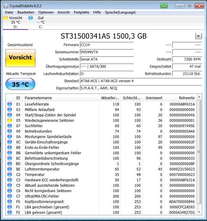

Jetzt, um 12:44 Uhr, ohne den PC neu zu starten bekomme ich folgende Meldung: (47 mal eingeschaltet u. 23110 Betriebsstunden)
Also, entweder stimmt der FP etwas ganz und gar nicht oder das Programm hat einen weg. Was ist da los??

Das ist Blödsinn, die Werte in der Tabelle kommen so vom Controller der Platte, da ist nichts geschätzt.
Die Kollegen hier haben die vielen High-Fly Writes übersehen, da ist der aktuelle Wert schon auf 1 gefallen, ich würde als bald über einen Austausch nachdenken, denn das ist eine Desktopplatte und die war nicht für diese Dauerbetrieb gemacht dem sie ausgesetzt war. Wobei die Anzahl der Einschaltvorgänge der SSD nicht zu denen der HDD passt, die beiden wurden wohl erst kürzlich in einem Gehäuse vereint.

Wenn das Blödsinn ist, wie erklärst du dann das?
Es stimmt durchaus, dass einige Werte vom Controller ausgelesen werden, aber ein paar Sachen sind einfach reine Hochrechnungen oder Schätzwerte - ist ja auch nicht schlimm ;-)

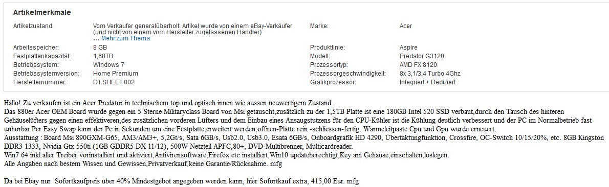

Stelle die Auktion mal hier rein. (Inkl. Höchstgebot). Dann habt Ihr die Infos zu den weiteren Komponenten:
Alternate 2
