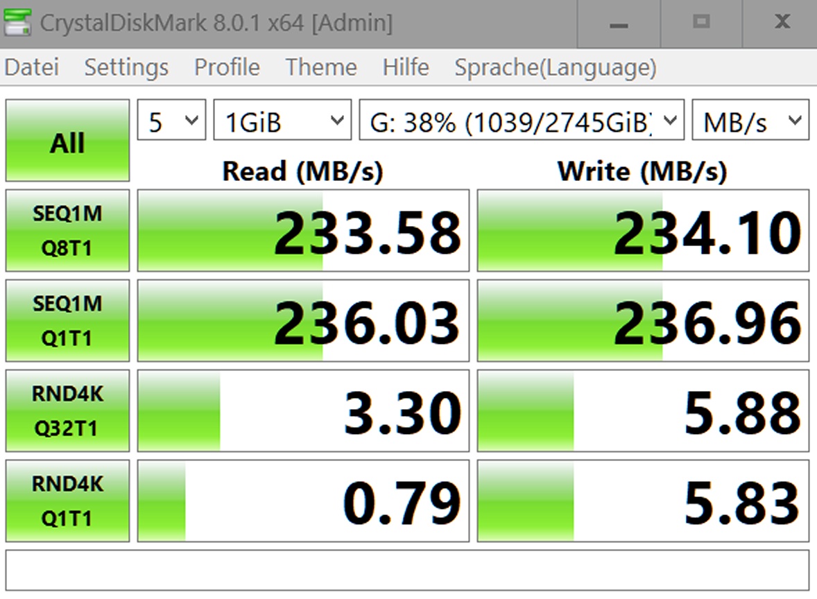

ich habe das Problem, dass meine Festplatte extrem "langsam" bzw. teilweise kaum reagiert. Besonders wenn ich bestimmte Aufgaben mache, kann ich meinen sehr leistungsstarken PC kaum noch benutzen.
Ich habe gerade ca. 4 Stunden gebraucht um 30 GB von der SSD auf die HDD zu verschieben, da nur mit ca. 4MB/sek übertragen wurde. Währenddessen war eigentlich mein gesamtes System kaum noch ansprechbar und hinterher musste ich erstmal neustarten um wieder Windows normal nutzen zu können.
Die Festplatte ist erst 1 Jahr alt und ist eine ST8000DM004
Was meint ihr? Ist da was mit der Festplatte nicht in Ordnung? Fehlen richtige Treiber? Windows Problem? BIOS/RAM Problem?
Der Crystal Disk sagt mir ja, dass die sequentielle Geschwindigkeit gut ist (weshalb sowas wie zocken auch ohne Probleme läuft) aber die random Geschwindigkeit sollte vermutlich nicht derartig langsam sein. Woran liegt es?

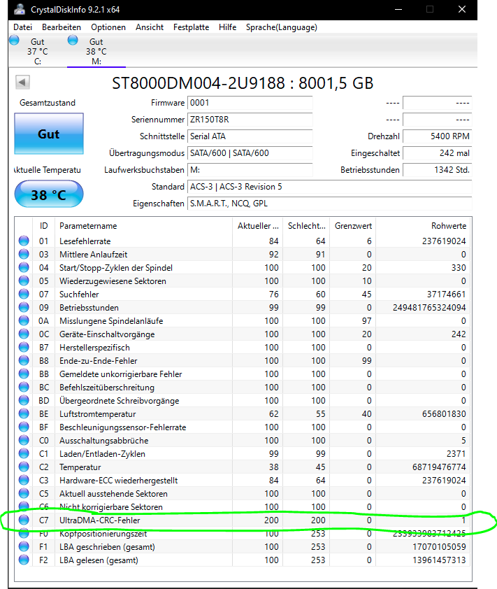

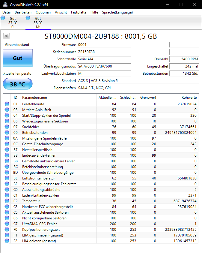

Und was sagt CrystalDiskInfo zu der Platte? Das ist wichtiger als CrystalDiskMark Werte.
Da sieht alles gut aus, soweit ich das als Laie beurteilen kann

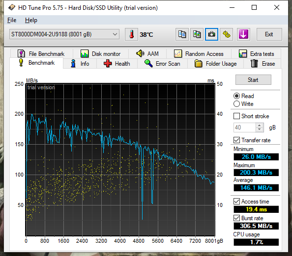

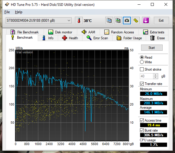

Zeige mal bitte die Kurve vom HD-Tune 5.75:
http://www.hdtune.com/download.html (Screen "Benchmark"; durchlaufen lassen!) .
Wie heißt der Rest der Hard- und Software?

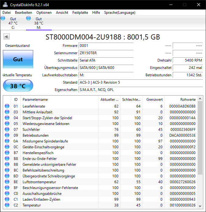

Bitte das Fenster von CrystalDiskInfo weit genug vertikal aufziehen, damit man alle Werte sieht (=keine Bildlaufleiste rechts).
Bitte vorher unter Optionen -> Erweitere Optionen -> Rohwerte -> auf '10 [DEC]' umstellen.
Und ggf. die rechte Spalte 'Rohwerte' breit genug ziehen, damit man den ganzen Wert sieht.
mach doch mal eine dateifragmentations-%-analyse. und dann eben ggf. nen defrag.
Benchmark- und CDI Werte sind ok.
Bei CDI den Parameter C7 mal beobachten "UltraDMA-CRC Fehler",
der sollte nicht steigen. Wenn, dann liegt das am Kabel bzw. Anschluss.

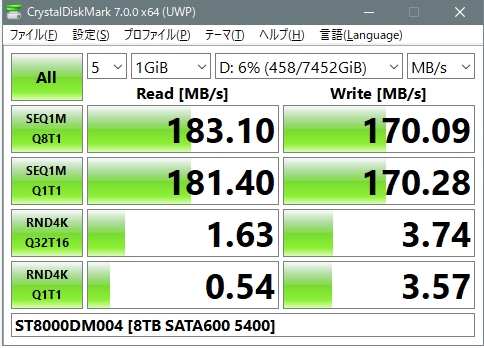

+ @Nickel
Hm. also wenn ich mir die Vergleichswerte ansehe, sehen die ja erstmal grundsätzlich ganz ähnlich aus. Besonders zu der anderen Seagate. Wenn man genauer hinsieht, sieht man aber dass der Random Write 10x so hoch ist bei einer anderen Platte. Das ist schon krank!
Inwiefern "nimm halt eine andere Platte" mir jetzt aber weiterhelfen soll weiß ich auch nicht. Die sind ja jetzt in der Größe 8TB auch nicht gerade billig.
