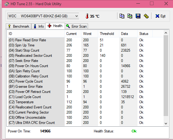

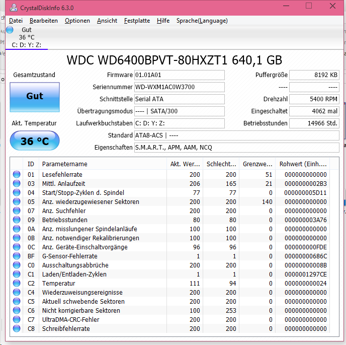

Vor der Neuinstallation habe ich die Festplatte mal auf Fehler überprüft und auch tatsächlich einen gefunden der mit chkdsk "entfernt" wurde. In Festplattentools wie HD-Tune oder Crystaldiskinfo werden keine Fehler gemeldet (Bilder sind angehängt).
Nachdem bei diesem Problem bei google immer die Festplatte als Ursache enttarnt wird mit Smart Werten die nicht mehr in Ordnung sind, wollte ich hier mal nachfragen ob es denn noch andere Möglichkeiten gibt. Eine andere Festplatte steht mir leider nicht zum Testen zur Verfügung und deshalb hätte wäre ich mir da lieber sicher dass es an der Festplatte liegt bevor ich mir jetzt ne SSHD kaufe und das (defekte) DVD Laufwerk dafür rauswerfe.

Sehe ich das richtig, deine HDD hat knapp 15.000 Betriebsstunden?
Und warum eine SSHD? Wenn du eh einen zweiten Schacht benutzt, hol dir doch eine 256GB SSD und lass die alte HDD als Datengrab drin.
Wenn die Betriebsstunden und der Einschalt-Timer so stimmen, dann ist das völlig normal. Eine HDD ist ein Verschleißteil, aufgrund seiner Mechanik. Kann also durchaus sein, dass die mittlerweile einfach "lahm" ist.

also einen defekt eines controller halte für weit hergeholt. die HDD hat 15000 Betriestunden auf dem buckel und auch nur 5400RPM speed. für einen laptop ist die bootzeit doch sehr gut. da auch sein platz nun eng wird, macht sich auch das im speed bemerkbar.

Naja, es sind schon ein paar neu zugewiesene Sektoren dabei, und 15.000 Betriebsstunden sind ja auch ne Menge Holz, fast 2 Jahre Dauerbetrieb. Hab erst heute eine 750GB Seagate HDD für 24/7 Dauerbetrieb zertifiziert in der Hand gehabt, auch die hat schon ein paar neu zugewiesene Sektoren. Du siehst, das ist schon eine Leistung für ne Platte.
Ich würde an deiner Stelle mal das WD-Tool durchlaufen lassen, da das während des Scans auch der HDD mitteilt, welche Sektoren neu zugewiesen werden sollen: http://support.wdc.com/product/download.asp?groupid=608&sid=3&lang=de

Wenn CrystalDiskInfo sagt, die Festplatte ist gut, dann ist sie das in der Regel auch.
