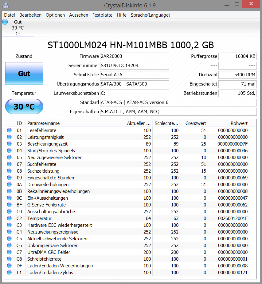

Es geht darum, ich will mir PayDay 2 von Steam runterladen, sobald ich anfange mit dem Download, stoppt Steam den ganzen Vorgang mit der Aussage "Festplatte ausgelastet". Meine SMART-Werte scheinen alle i.O. zu sein...

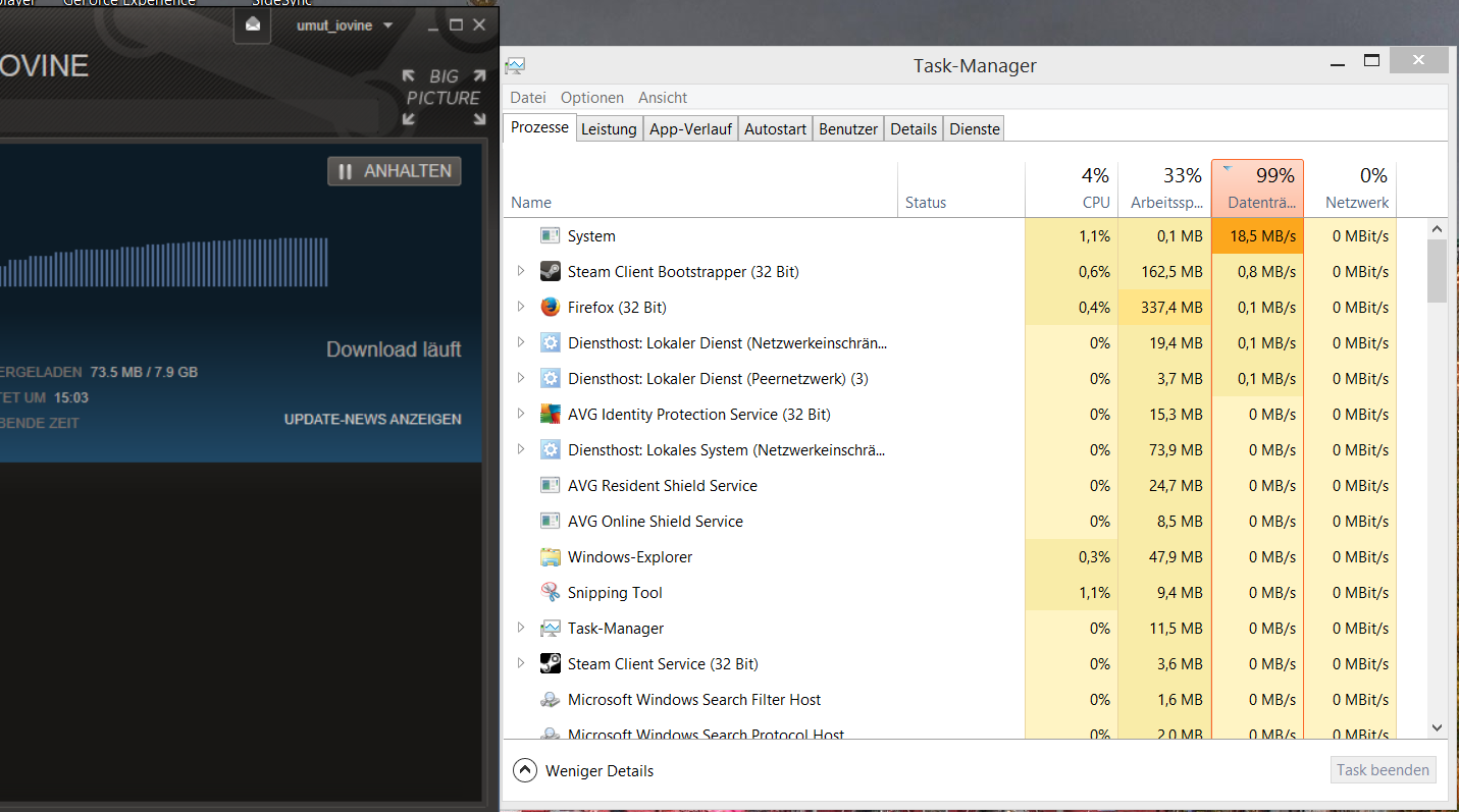

Als ich das ganze dann nochmal im Task-Manager beobachtet habe, viel mir auf das sich das System aufeinmal ganz nach oben platziert, also wenn ich Festplattenaktivität anklicke. Ich kann es mir einfach nicht erklären... Ich dachte ich habe mal keinen Fehlkauf gemacht bei diesem High-End Notebook, doch siehe da, mal wieder ein FAIL...... SMART-Werte.PNG Task-Manager.PNG

SMART ist leider nicht besonders zuverlässig. Teste mal die Platte mit einem Benchmark Tool, ob sich das Problem dort reproduzieren lässt. Ein Test mit einem Diagnose-Tool des Festplatten Herstellers kann auch nicht schaden. Eventuell hat die Platte einen Defekt.

Das liegt an Steam und speziell am Spiel. Genau dafür hast Du im Downloadfenster eine HDD Auslastungslampe.
Es gibt Spiele, die wohl während des Downloads auch installiert werden. Dann rödelt die HDD eben rum. Achte mal auf die rote HDD Leuchte im Downloadfenster.

Ob 5400k oder 7200k oder SSHD spielt da keine Rolle. Wenn Steam die HDD Auslastungslampe auf Rot schaltet, dann ist die ausgelastet in diesem Moment. Das dauert aber nicht lange. Nur die Dauer der Auslastung würde verringert werden, mit einer schnellere HDD. Aber das sie so lahm liegt, das lässt sich nicht verhindern.
Um dies dem User zu zeigen kam eben die HDD Auslastungsanzeige beim Steam Downloadfenster hinzu.
Da sind 98 G-Sense Fehler registriert, fast jede Stunde einer, Du solltest vorsichtiger mit den Notebook umgehen, sonst könnte es bald zu Problemen mit der HDD kommen. Die Dinger sind empfindlich!
Was für Fehler?

G-Sense Fehler sind Fehler, die durch Stöße im Betrieb entstehen. Bekommt die HDD ein Stoss ab, den sie erkennt und sie zu Maßnahmen veranlasst, dann protokolliert sie es mit einem G-Sense Fehler. Was Holt sagen will, im laufenden Betrieb sind Laptops HDDs empfindlich wie rohe Eier.
