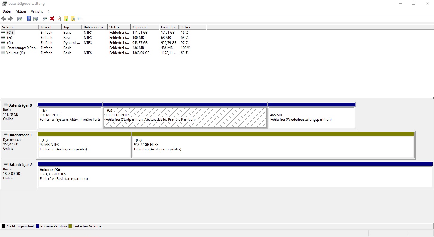

Bitte mal einen Screenshot der Datenträgerverwaltung zeigen.
Entschuldige...
Danke. Da ist dein laufendes Windows auf Datenträger 0 mit 120GB, vermutlich eine SSD?, installiert.
Erstens dürfte die 100mb Partition keinen Laufwerksbuchstaben haben.
Wolltest du Windows auf dem DT?
Und möchtest du jetzt Windows auf dem DT 1 mit 953GB installieren?

Datenträger 0 ist eine alte SSD (2012 glaub). Da ist windows. So lief/läuft mein Rechner bis jetzt. Windows will ich jetzt auf die M2 installieren (DT1). Ist das möglich oder muss ich den DT1 noch irgendwie "vorbereiten"? Danke euch, für die Hilfe

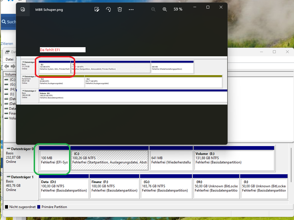

Auch bei Windows 10 wäre eine GPT Installation zu bevorzugen.
Und du wärst alle Altlasten los.

ich habe versucht, auf den DT 1 windows zu intallieren. Hier kommt die befürchtete Meldung, dass auf ein dynamisches Laufwerk Windows nicht istalliert werden kann. Die Daten auf dem DT 1, welcher aufgrund des Klonversuchs Windows-Daten enthält, kann weder über die Datenträgerverwaltung, noch über ein Drittprogramm wie CCleaner gelöscht werden. Ich habe, soweit ich das sehen kann, nur meine Windows-Festplatte (DT 0) in der Datenträgerverwaltung als aktiv ausgewählt.
Hat jemand eine Idee, wie ich dort die Windows-Daten runterbekomme? Erst dann kann ich die Festplatte wieder in den Typ Basis wechseln.
