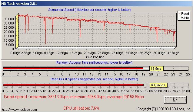

Zum Akustikmanagement kann ich Folgendes sagen: der Geräuschvorteil ist wirklich enorm, was mich dann doch überrascht hat. Ich habe das mal mit einer 46GB IBM-Platte versucht, und sie ist schon auf der Stufe "mittel" praktisch nicht mehr zu hören. Allerdings erhöht sich die Zugriffszeit ebenfalls enorm, sodaß man manchmal etwas länger warten muß. Und das das hochfrequente Drehgeräusch dadurch nicht abgeschwächt wird ist auch klar, da ja nur die Lese- und Schreibzugriffe sanfter stattfinden. Ich habe mal zwei Bilder angehängt: das Erste zeigt die Platte bei ausgeschaltetem Akustik-Management, das Zweite zeigt die Platte auf "mittel". Man achte insbesondere auf die (von 18,9ms auf 33,1ms) gestiegene Zugriffszeit. Das kann aber mit dem schon recht hohen Alter der Platte zusammenhängen und kann sich bei moderneren Platten unter Umständen weniger schlimm auswirken.

Ich hab das auch mal getestet bei einer neuen Platte, und konnte dort keinen wirklichen Unterschied in der Geschwindigkeit feststellen. :rolleyes:
Hängt sicher ziemlich stark vom Alter der Platte ab.
