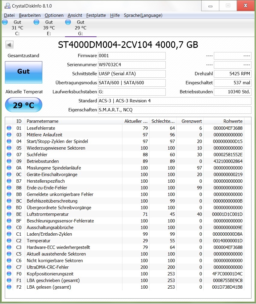

Edit: Screenshot vom aktuellen Zustand der Festplatte laut CrystalDiskInfo hinzugefügt.

1) Platte: aktuellen Zustand mit crystaldiskinfo prüfen und Ergebnis hier posten,

Erstmal Willkommen im Forum.
Es ist viel Text und alles habe ich nicht gelesen, aber poste doch bitte mal den Screenshot von CrystalDiskInfo für die Platte. Ziehe unbedingt das Fenster soweit auf, dass alle Attribute und auch die Rohwerte vollständig sichtbar sind, also keine Scrollbalken mehr erscheinen. Bitte mache den Screenshot aus Windows und nicht mit einer Kamera vom Bildschirm und nur den Screen von CrystalDiskInfo, mit Alt+Druck erzeugt Windows einen Screenshot des aktiven Fensters in der Zwischenablage oder probiere mal die Tastenkombination: 'Windows Taste + Shift + S'.

1) Ist jetzt als Anlage eingefügt.

Vielleicht kann man aus dem Screenshot ja etwas ableiten. Es wird jedenfalls nach wie vor angezeigt, dass der Gesamtzustand "gut" sei.
Ja, nämlich das die Platte offenbar im Dauerbetrieb läuft, dafür aber ist sie nicht gemacht. Die wird also vermutlich nicht die üblichen 5 Jahre der vom Hersteller geplanten Nutzungsdauer erleben, wenn sie weiter so genutzt wurde, denn solche einfachen Desktopplatten wie sie eben üblicherweise in den USB Gehäusen stecken, sind nur für 2400 Power-On-Hours pro Jahr ausgelegt. Ersetze sie dann also durch eine NAS Platte die Du selbst in ein USB Gehäuse einbaust, die NAS Platten vertragen den Dauerbetrieb.
Das ist aber hier weniger das Problem, sondern eher die 0x9E = 158 Ausschaltungsabbrüche, also unerwarteten Spannungsabfälle und bei USB Platten kommen diese vom Abziehen ohne sie Abzumelden und ggf. Wackelkontakten des Netzteilsteckers. Auch wenn die Richtlinien zum Cache der Platte entsprechend so eingestellt sind das der Cache deaktiviert ist, besteht dabei immer das Risiko das das Filesystem korrupt wird, mit den Folgen die Du gerade erlebt hast. Ist der Schreibcache aktiviert und womöglich das von Windows veranlasste Leeren deaktiviert, sind also beide Haken gesetzt, ist das Risiko deutlich erhöht.
Außerdem kann Datenkorruption vom RAM Fehlern kommen, Du solltest also auch mal das RAM Deines Rechners mit Memtest86 gründlich testen.
