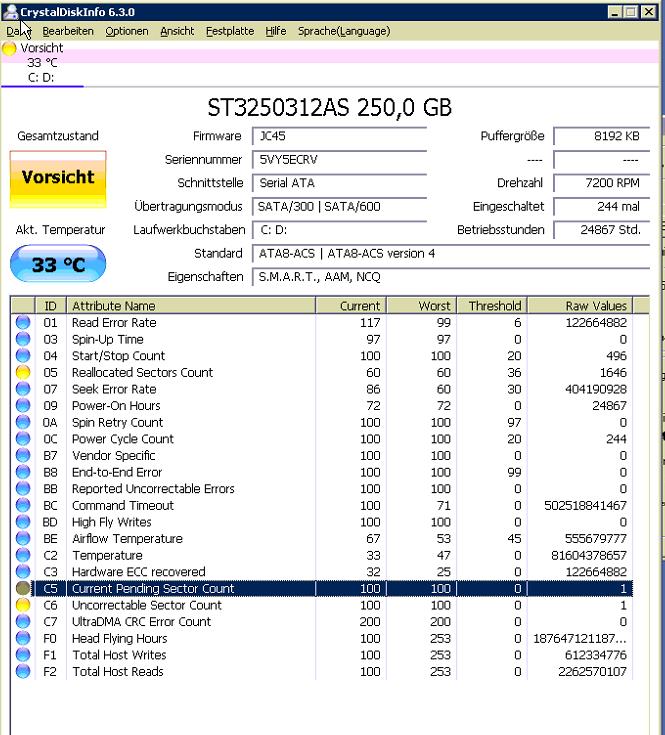

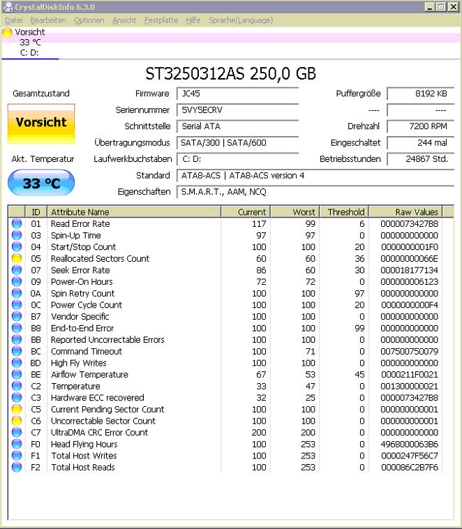

Aus meiner Sicht ist es ganz klar die Festplatte, aber die SMART Daten sind jetzt auch nicht gerade alarmierend.
Das System ist ein Core2Duo E4300@1,8GHz mit 2 GB RAM

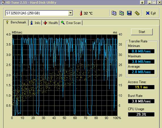

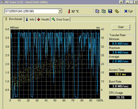

Die Festplatte ist eine st3250312as welche laut Benchmark unterirdisch langsam ist.
die Frage ist nur, defekt, oder ein anderes Problem?

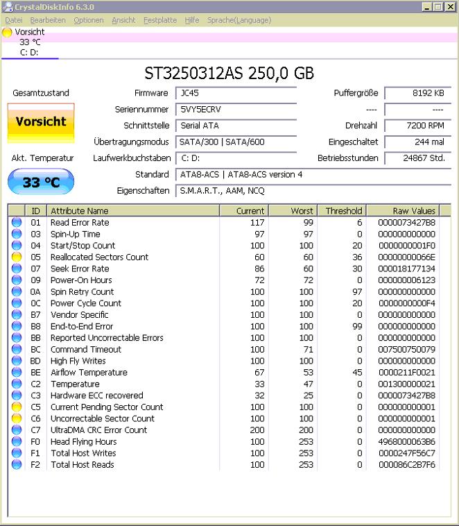

Der rät mir zur Vorsicht...
Die Werte schauen jetzt nicht viel anders aus,
erwarten würde ich das sie im sterben liegt und deshalb die Performance im Keller ist,
aber ich erkenne das aus den Werten nicht.
4MB/s da stimmt was nicht, nur was?

Siehst du doch: schwebende / wiederzugewiesene und unkorrigierbare Sektoren ...
​Sichern, wenn es geht und ab damit!
Stell mal den Rohwert auf 10 DEC
Das sind doch gerade mal 100. Ich habe eben noch etwas in anderen Threads gelesen, da stehen dann mehrere tausend.
Eine Platte hat doch tausende spare sektoren, oder nicht? Kenne mich da nicht ganz so gut aus.

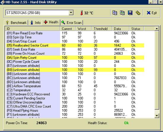

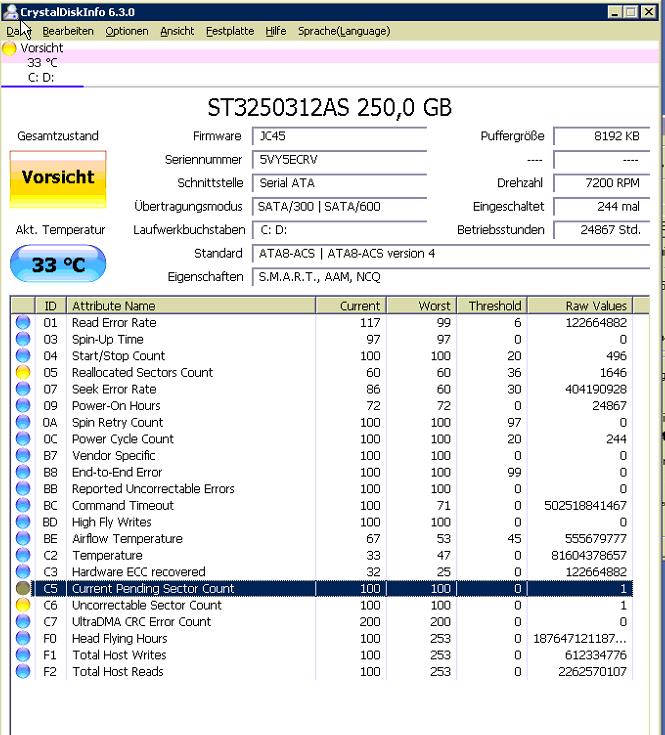

Anbei der Wert auf Dez.
Ist diese aus deiner Sicht defekt?
Ich befürchte wenn ich ein Image ziehe, Platte tausche und Image zurück spiele, das sich die Performance nicht verbessert.
Also den Reallocated Sector Count finde ich mit 66e(h), also 1646 Sektoren, doch schon sehr hoch.
