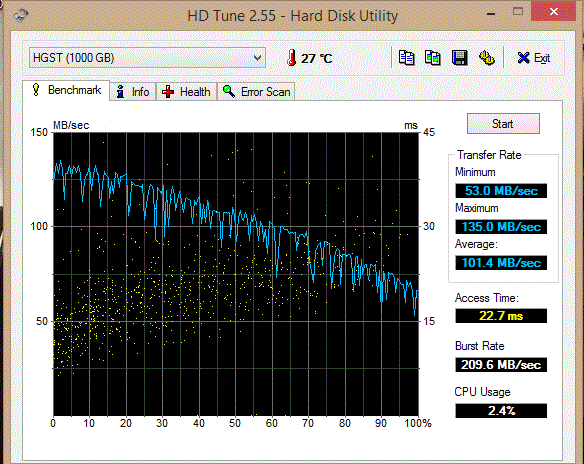

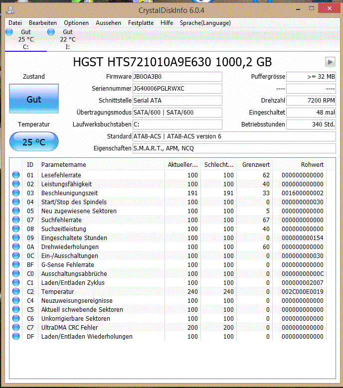

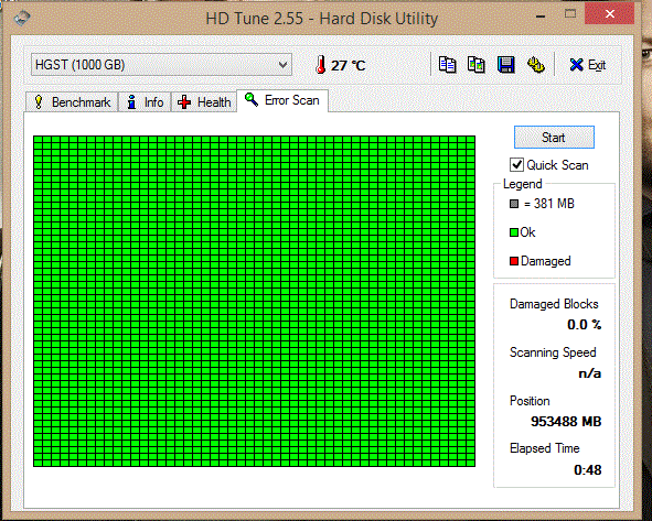

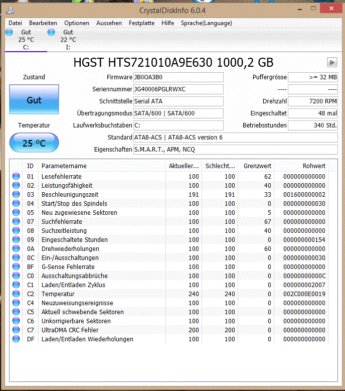

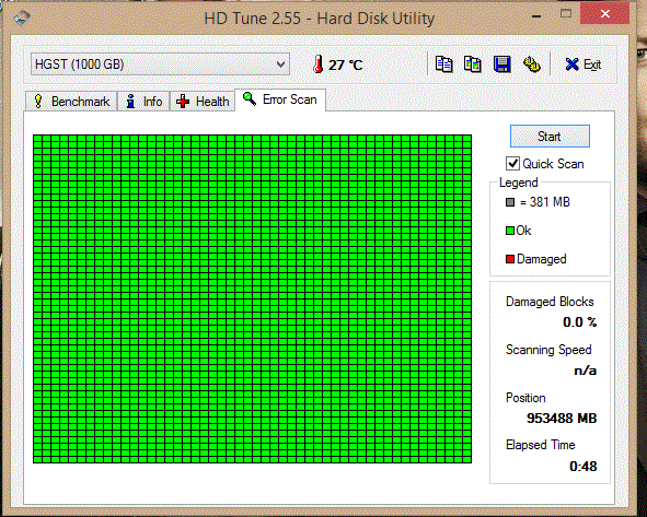

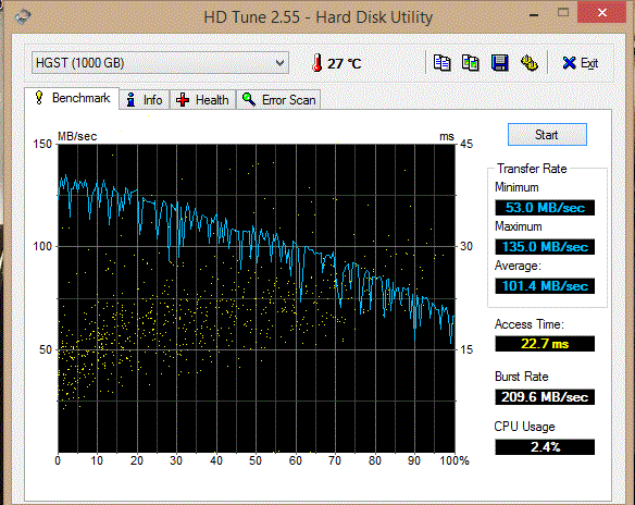

mein PC steht in der Signatur. Ich habe nachdem meine alte Festplatte nicht mehr ok eine neue Festplatte gekauft. Diese habe ich in meinen PC eingebaut und Windows 8.1 frisch installiert. Die Installation von Windows 8.1 hat schon ewig gebraucht bis die Daten auf der Festplatte geschrieben wurden. Leider arbeitet die Festplatte extrem langsam. Das macht sich nicht nur bei Ladezeiten bemerkbar sondern ein einfacher Rechtsklick auf den Desktop braucht Minuten bis sich das Menü öffnet. Sobald irgendwas auf die Festplatte zugreift reagiert das ganze System nicht mehr.
Ich habe natürlich alle aktuellen Treiber installiert. Festplatte habe ich sowohl im IDE als auch im AHCi Modus geprüft hier keinerlei unterschiede.
Es ist eine HDD, keine SSD. Die Werte sehen alle normal aus.
Und Du darfst nicht vergessen. Windows ist auf der HDD drauf und gerade erst installiert. Da laufen noch viele Dinge im Hintergrund, nach einer frischen Installation. Und wenn Du ein Laufwerk benchst, auf dem auch das System liegt, dann brechen die Schreib / Leseraten immer wieder ein. Normal, weil Windows auch zwischendurch auf das Laufwerk zugreift.

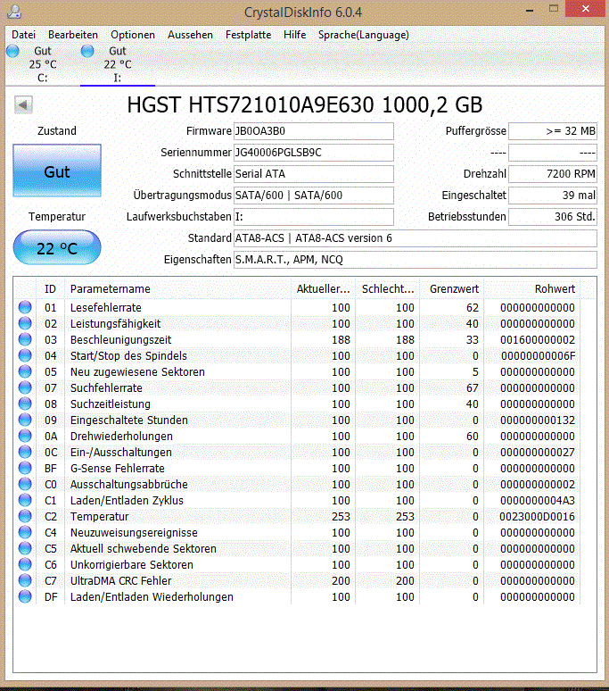

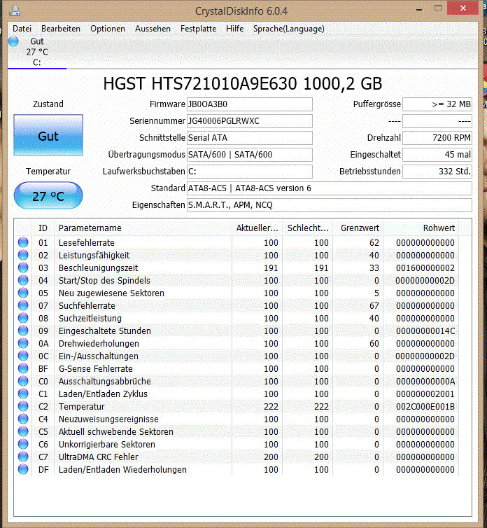

Hast Du mal probiert, was ich in #6 geschrieben habe? Dann wäre es mal hilfreich mit dem Taskmanager und dem Resourcen Monitor zu schauen, was da passiert und vor allem: Poste bitte mal den Screen von CrystalDiskInfo, ziehe aber bitte das Fenster soweit auf, dass alle Attribute und auch die Hex-Werte bzw. Rohwerte vollständig sichtbar sind. Nicht, dass nur das SATA Kabel nur einen Fehler hat!
Hi,

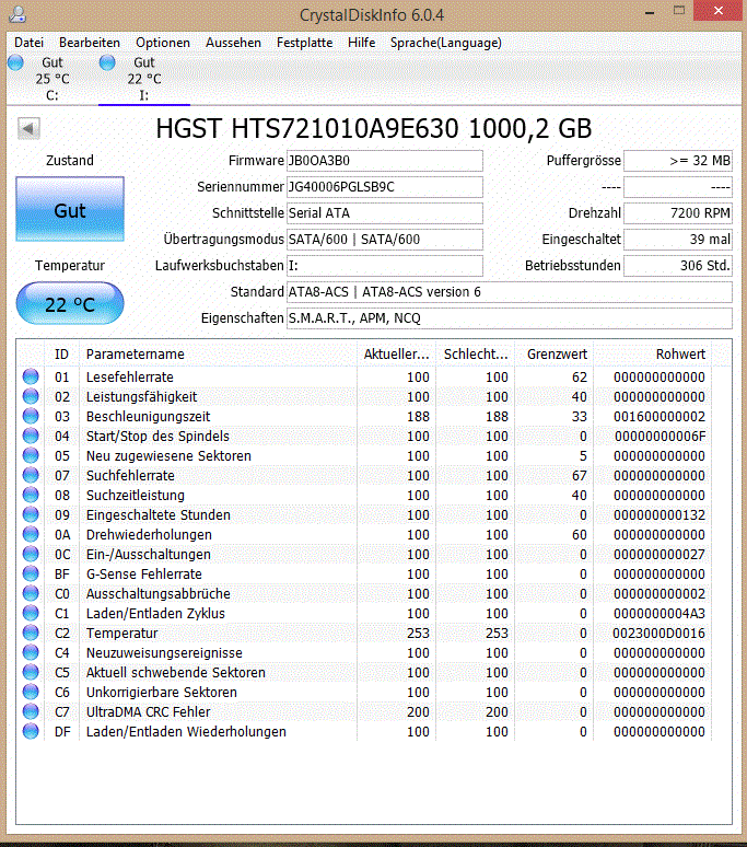

hab doch schon den Screen angehängt in meinem ersten Post naja hier nochmal.

Im ersten Thread war nur eine HDD, jetzt hast Du zwei und wenn es ein Problem mit einem SATA Kabel gibt, dann kann das auch die andere Platte bremsen. Aber das ist hier nicht der Fall.

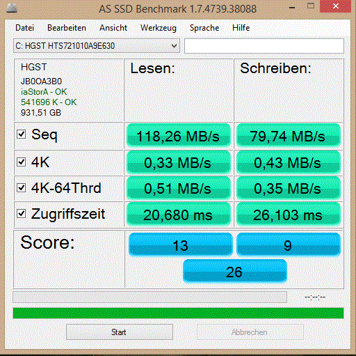

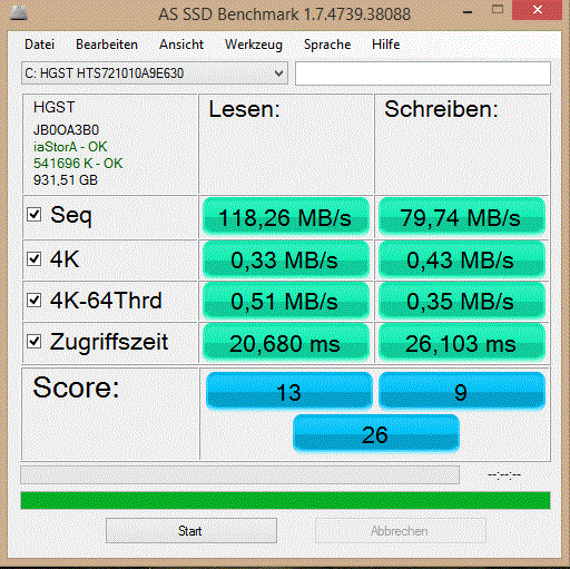

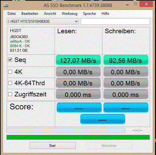

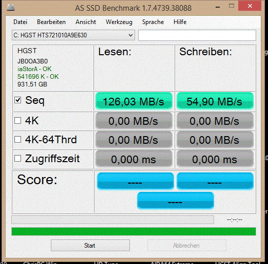

Hast Du mal AS-SSD gestartet? Obwohl es selbst bei einem falschen Alignment keine 2 Stunden dauern darf Office zu installieren, sofern es nicht eine sehr lahme Internet/Netzwerk Verbindung erfolgt ist. Lass man AS-SSD laufen, wenigsten den seq. Test. Da sollten Werte rauskommen, die je nach Füllstand der Platten irgendwo im Bereich der Kurve von HD Tune liegen, je leerer umso näher an den 135MB/s. AS-SSD bencht auf Filesystemebene und nicht wie HD Tune auf Low-Level Ebene, misst also die möglichen Verzägerungen durch Virenfinder oder Schadsoftware mit.
so ich habe den Test gemacht anbei der Screen. Während des Tests hat mein kompletter Desktop nicht mehr reagiert dachte schon ich müsste neu starten hab aber dann abgewartet hat 1 Stunde und 30 Minuten gedauert.

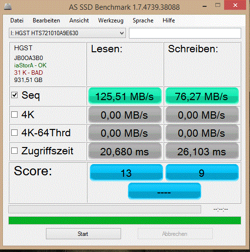

Die sequentielle Schreibrate ist auffällig gering, die müsste etwa der Leserate entsprechen. Bei der einen ist das Allignment falsch, da steht auch 31k BAD oben links in dem Kasten. Die hast DU unter XP partitioniert, aber bei dem sequentiellen macht sich das nicht bemerkbar und die 4k hast D ja nicht getestet.
Du solltest herausfinden, was da beim Schreiben bremst. Das kann der Virenfinder oder sowas sein, etwa eine Backuplösung die alle Änderungen automatisch in ein Backup übernimmt. Wiederhole den Test mal bei einer Platte in Abgesicherten Modus von Windows, da läuft ja weniger im Hintergrund mit und wenn Die Schreibrate nicht besser ist, dann schau mit Tools wie dem Taskmanager und dem Resourcenmonitor mal nach, was da im Hintergrund bremst, sonst musst Du das auch im Normalen Modus wiederholen. Das Allignment der zweiten Platte (I:\) solltest Du auch noch mal anpassen, das geht am schnellsten, wenn noch keine Daten drauf sind.

Wenn die gerade erst formatiert wurden, ist es ja gut, dann ist es einfach und schnell das Allignment zu korrigieren. Gehe über die Systemsteuerung in die Datenträgerverwaltung, lösche die Partition, dabei gehen alle Daten verloren aber es sind ja keine drauf und dann erstellst Du eine neue, formatiere sie und weise ihr wieder den alten Buchstaben zu. Du hast Windows 8.1 da sollte danach bei AS-SSD statt 31k BAD dann 1024k OK stehen. Aber das ist erstmal nur ein Nebenkriegsschauplatz, da gebe ich Dir recht.
Hi,
ich habe es korrigiert ich mache jetzt mal im Abgesicherten Modus den Test ich melde mich dann.

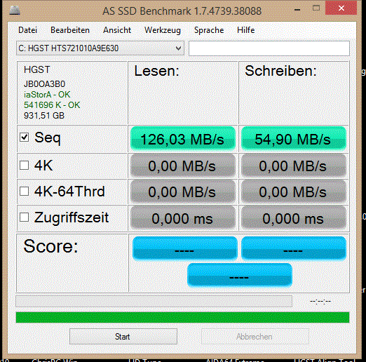

ich habe den Test jetzt im abgesicherten Modus gemacht. Screen hab ich hinzugefügt.
Ich habe im abgesicherten Modus Probiert eine sehr simple Aufgabe zu machen und zwar das Startmenü öffnen. Das hat 2 Minuten gedauert. Dann habe ich noch probiert eine normale Textdatei zu öffnen. In der Textdatei sind 11 Ziffern enthalten. Das hat ca. 40 Sekunden gebraucht bis der Rechner die geöffnet hatte. Ich bin nebenbei auch oft im Internet Cafe die haben wirklich keine schnellen Rechner zum Teil sind die auch sehr alt aber selbst die bekommen das besser hin als mein Rechner. Also nach allen Prüfungen kann ich definitiv kein Hardwaredefekt finden der Rechner stürtzt auch nicht ab oder ähnliches. Spiele kann ich mit sehr guter FPS und flüssig spielen da habe ich keinerlei Probleme nur es dauert halt ewig bis die Anwendung geladen ist. Ich denke mal das es nichts bringen wird aber hoffe irgendwie auf eine neue Bios Version vom Mainboard da gibt es im Moment nur eine Version ist auch keine neue Version veröffentlicht worden.

Und Windows 8.1 wurde sauber und frisch neu aufgesetzt? Woher kam das Installstionsmedium? Da scheint mir eine SW zu bremsen, die auch im Abgesicherten Modus noch aktiv ist, die Schreibrate ist a noch mal schlechter geworden, sonst macht das Ganze irgendwie keinen Sinn. Das die CPU drosselt, weil etwa der Kühler schlecht montiert ist, kann ja auch kaum sein, wenn Spiele ordentlich laufen. Prüfe es aber trotzdem mal mit Tools wie HWInfo, das zeigt die Temperaturen und ob die CPU drosselt, obwohl das eigentlich nicht sein kann. Hast Du beim Benchen mal in den Taskmanager und den Resorucenmonitor geschaut?
Da die eine Platte ja noch leer ist, würde ich die anderen mal abklemmen und Windows frisch auf die noch leere Platte installieren, dann benchen und der Reihe nach alle Treiber und Programme installieren und jedesmal nach einer Installation benchen, bis Du weißt, was das Problem ist. Nimm aber eine wirklich saubere ISO von Windows, falls Du dem jetzigen Medium nicht wirklich 100%ig trauen kannst.

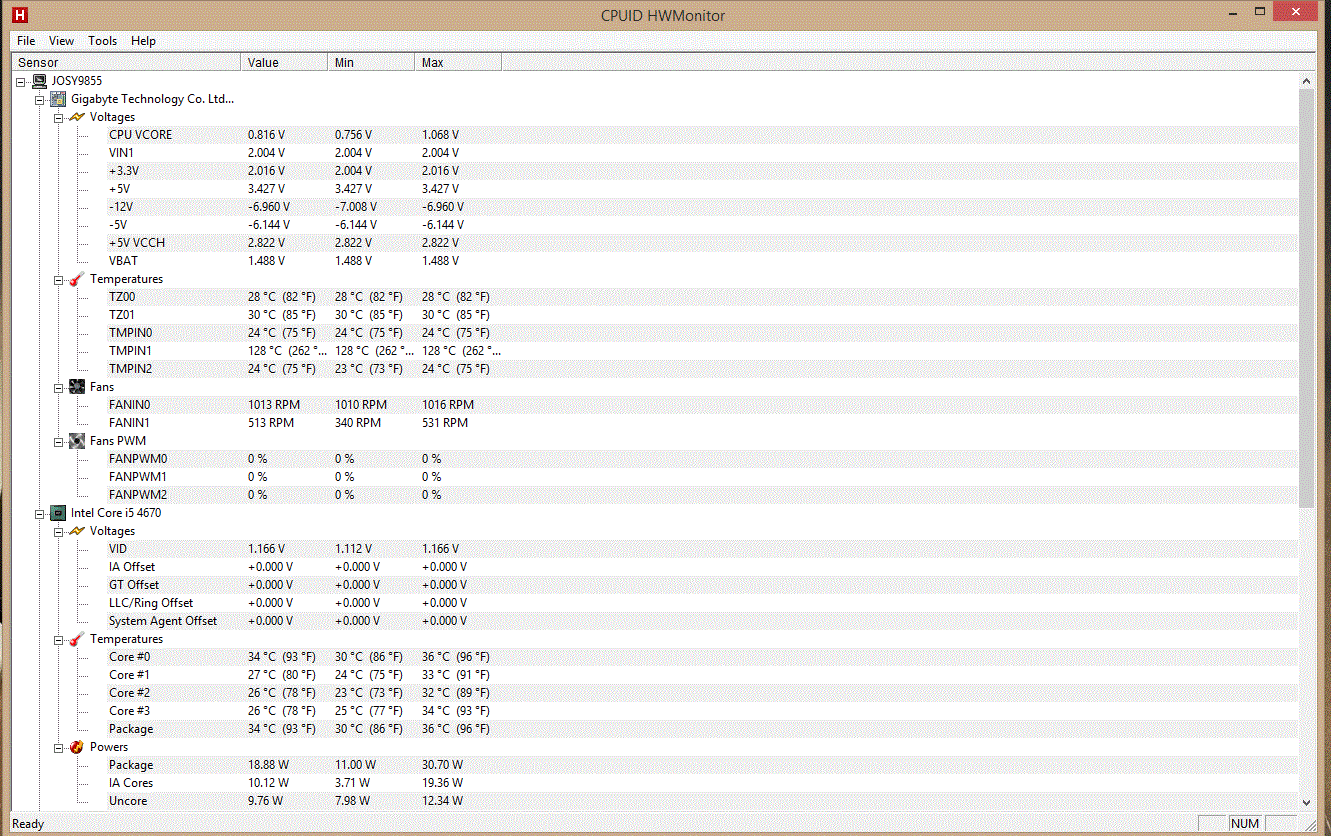

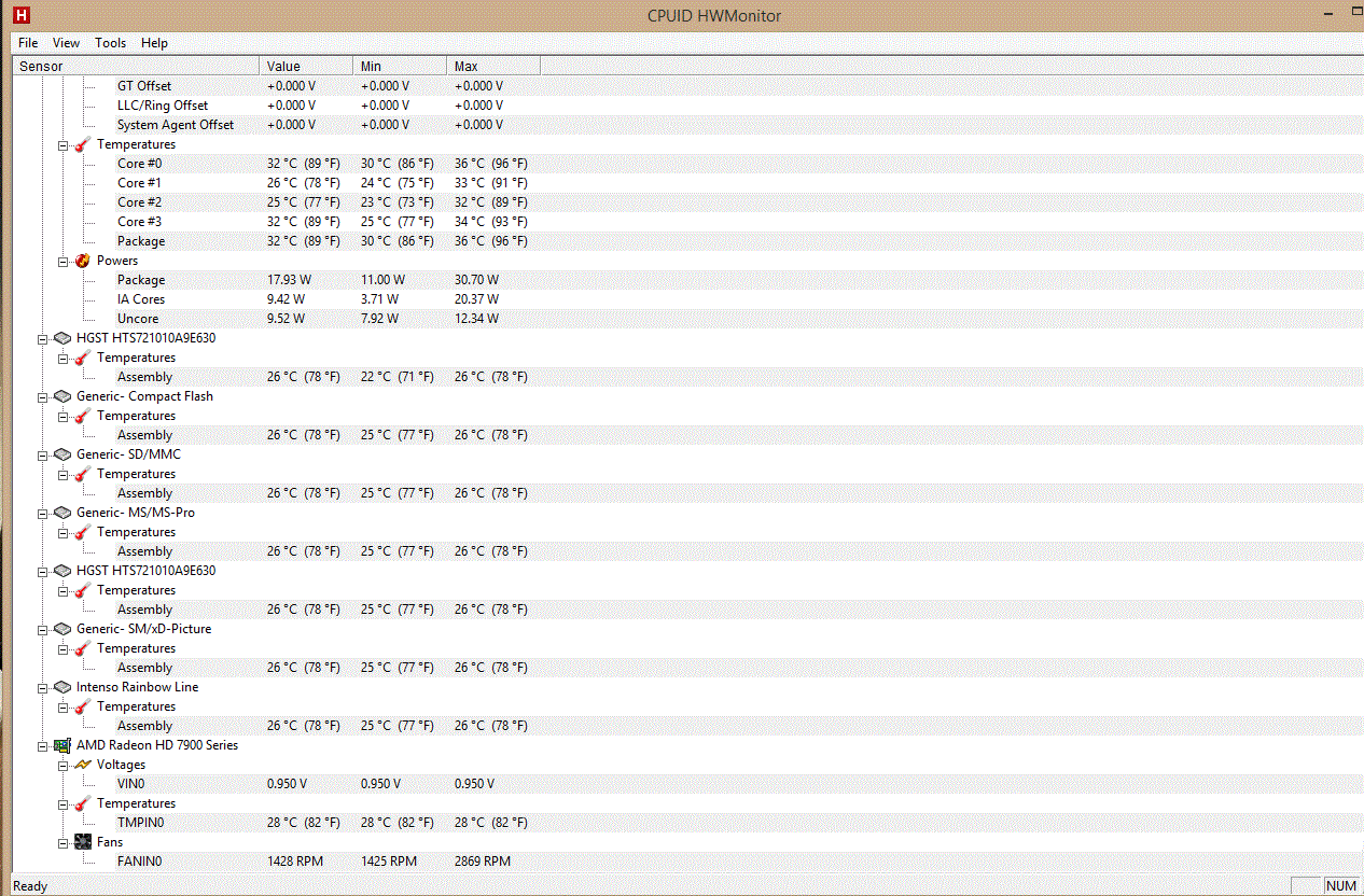

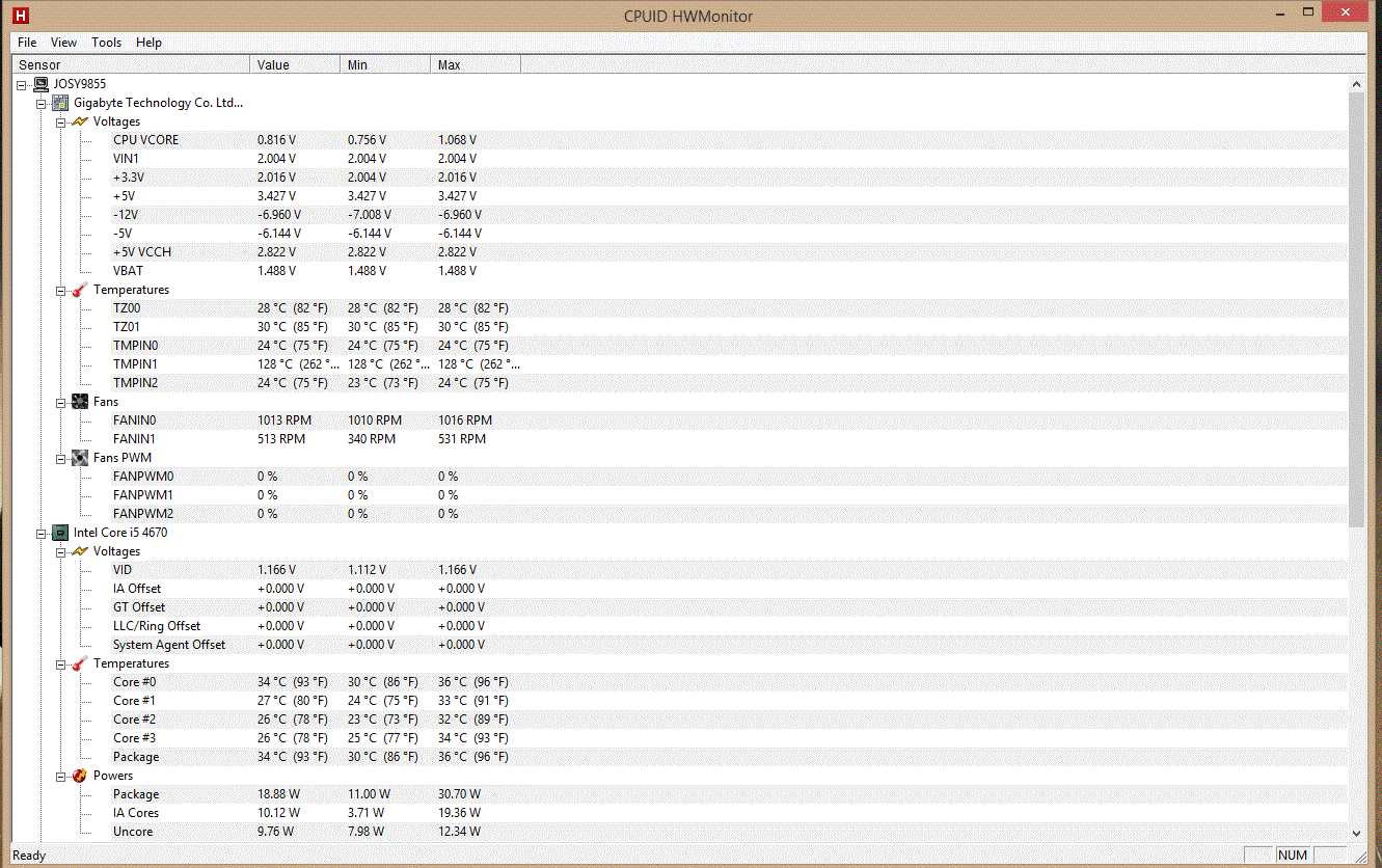

ne ein Defekt kann ich mir nicht vorstellen. Die Festplatten sind beide im guten Zustand. Die Temparaturen von CPU liegen bei 30 ° und das System hat 25° Temparaturen sind alle ok ich sehe auch die Lüfter die drehen ohne Probleme und zwar alle. Das Netzteil ist ganz neu das glaube ich nicht das da was nicht stimmt sonst könnte ich ja nicht so grafik intensive Anwendungen spielen da würde mir das System ja spätestens da die rote Karte zeigen.
Ich habe mal ein Screen der Temps beigefügt. Ja also ich weiss echt nicht was das noch sein könnte. Ne SSD macht bei mir keinen Sinn vom Prinzip her reicht ne interne Sata Festplatte vollkommen aus schneller brauche ich es nicht vorausgesetzt es läuft normal und nicht so wie bei mir. Ich habe auch gemerkt sobald die HDD LED am PC dauer leuchtet ohne Pausen da kann man dann nicht mehr arbeiten dann ist ende gelände. Die leuchtet dauerhaft schon beim booten da bringt mir mein Ultra Fast Boot auch nix das dauert ewig.
