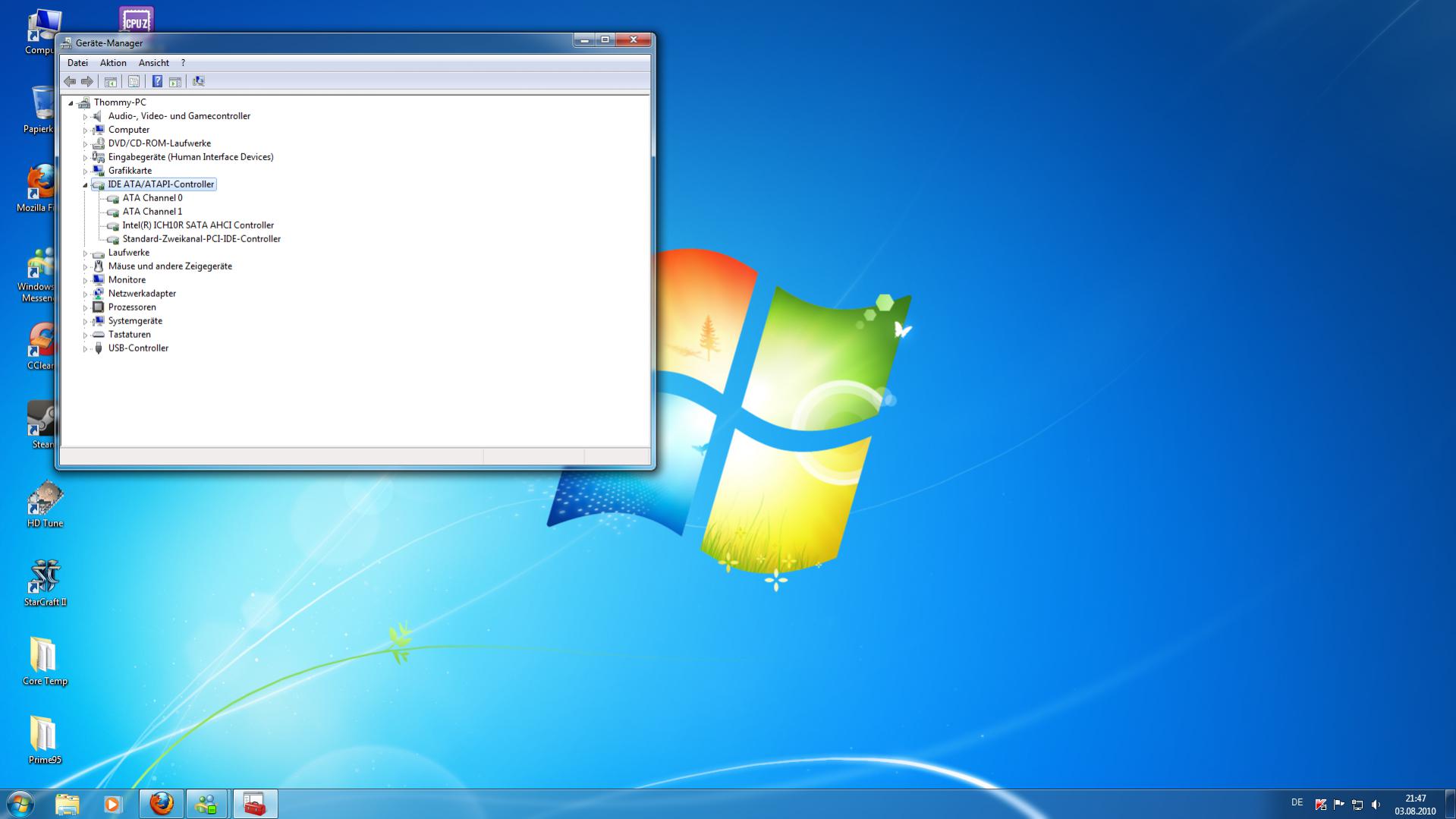

ich habe den Intel Treiber als ACHI

Hm, okay. Vielleicht liegt es am Intel-Treiber. Ich habe hier nur Rechner, die den Treiber haben, der mit Windows mitgeliefert wird (heißt praktischerweise msahci) - damit gehts. Bei einem von Vatterns rechner sind die nVidia-Treiber drauf, da geht garnix an SMART-Daten auszulesen.

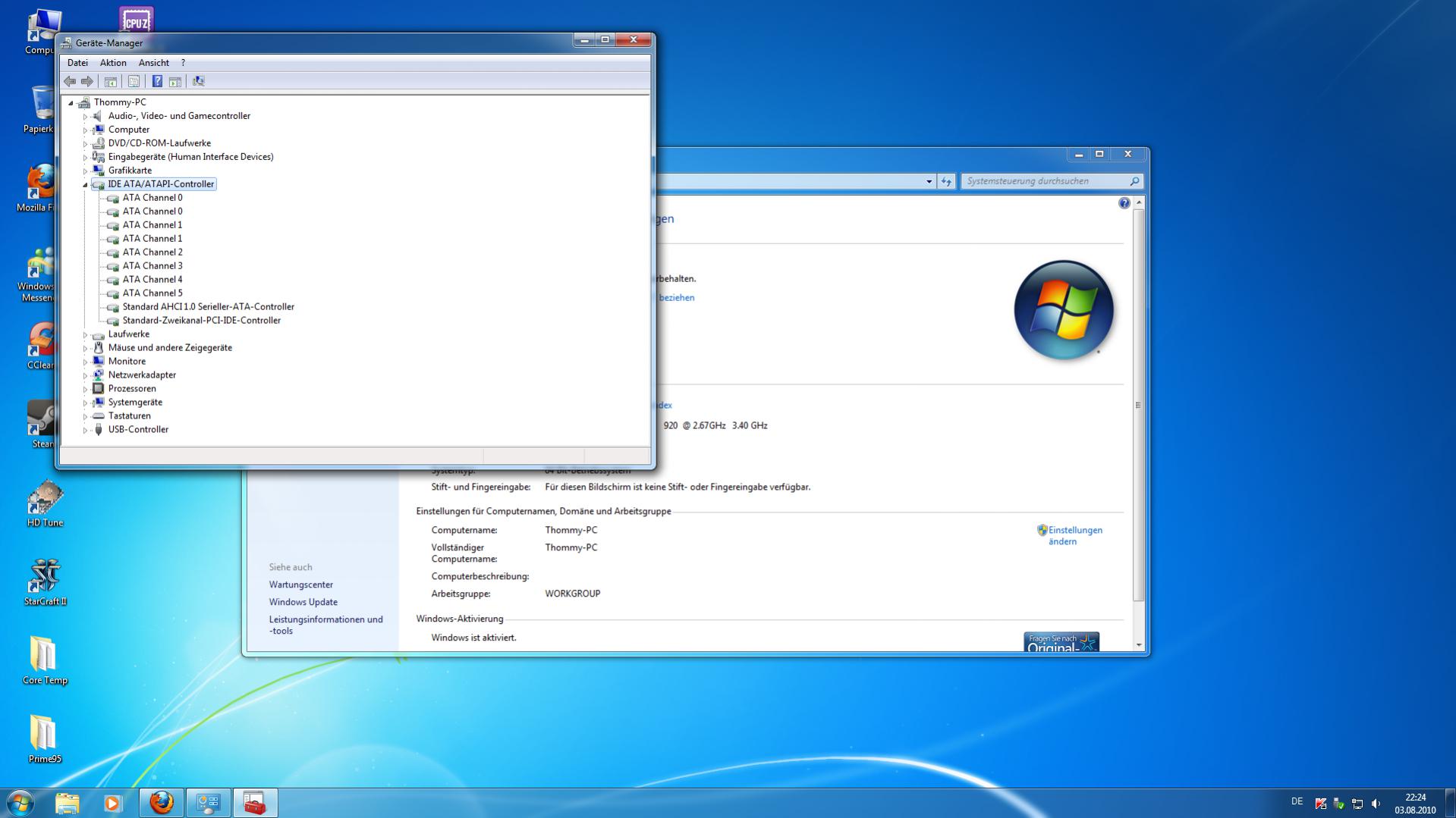

Ich habe jetzt von Intel ACHI auf Standard ACHI von Microsoft installiert durch Geräte Manager bei Treiber aktualiesieren, dann auf computer suchen, dann stand da Intel ACHI oder Standard ACHI Treiber, dann habe ich den anderen genommen!

Okay, dann probiere jetzt mal bitte, ob HD Tune beim auslesen der Daten weniger Nullen anzeigt unter Data. Beispielsweise Power On Hours Count sollte eher nicht bei Null stehen...
Standard-AHCI könnte jedenfalls passen.
