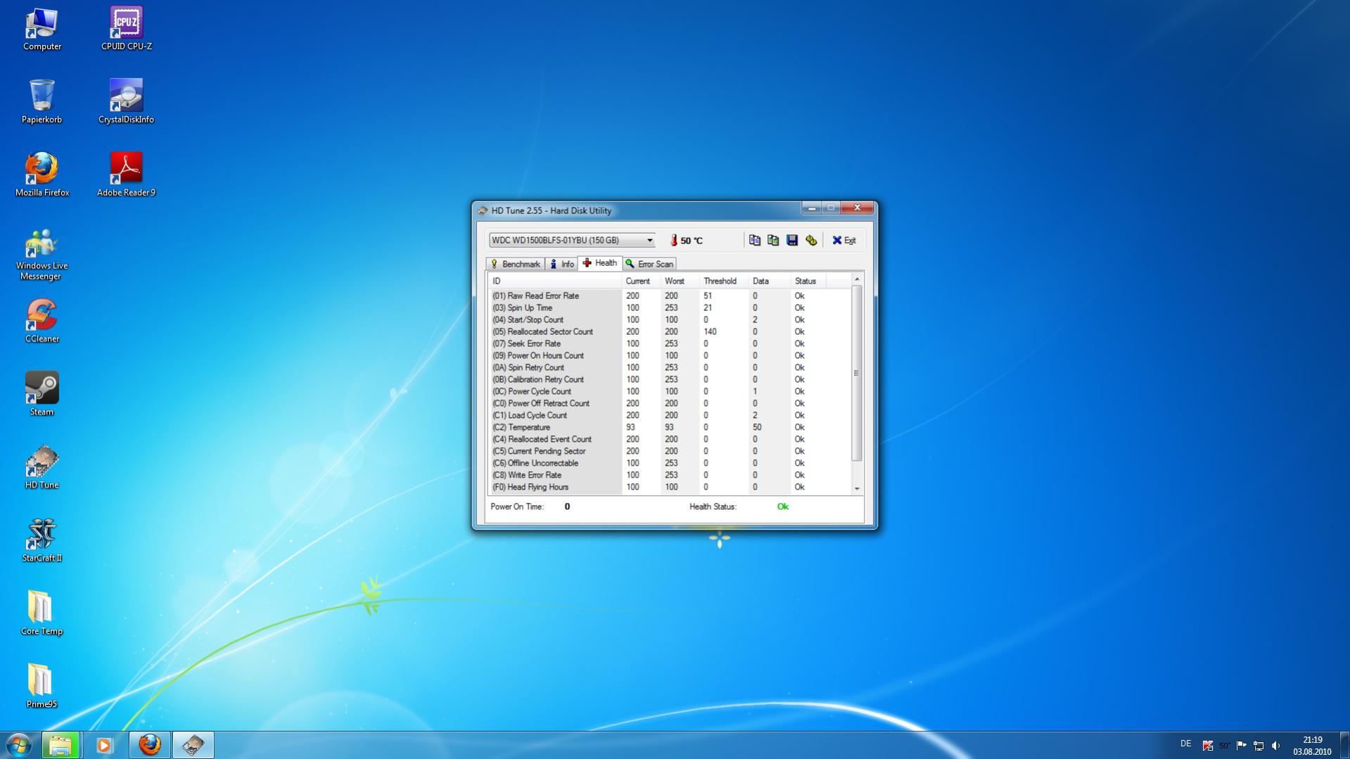

Auslesen kannst du die zB mit HD Tune (unter 'Health') oder Crystal Disk Info. Davon dann bitte einen Screenshot.
okay kein plm! werde ich machen, danke!
bis gleich
scheint alles okay zu sein oder?
bild ist da, falls das keiner merkt :-)
Hm, mich macht jetzt eher stutzig, dass die Platte laut den Daten keine Stunde alt ist - oder passt das? Den Daten nach ist die Platte vollends jungfräulich oder das wird nicht sauber ausgelesen.
