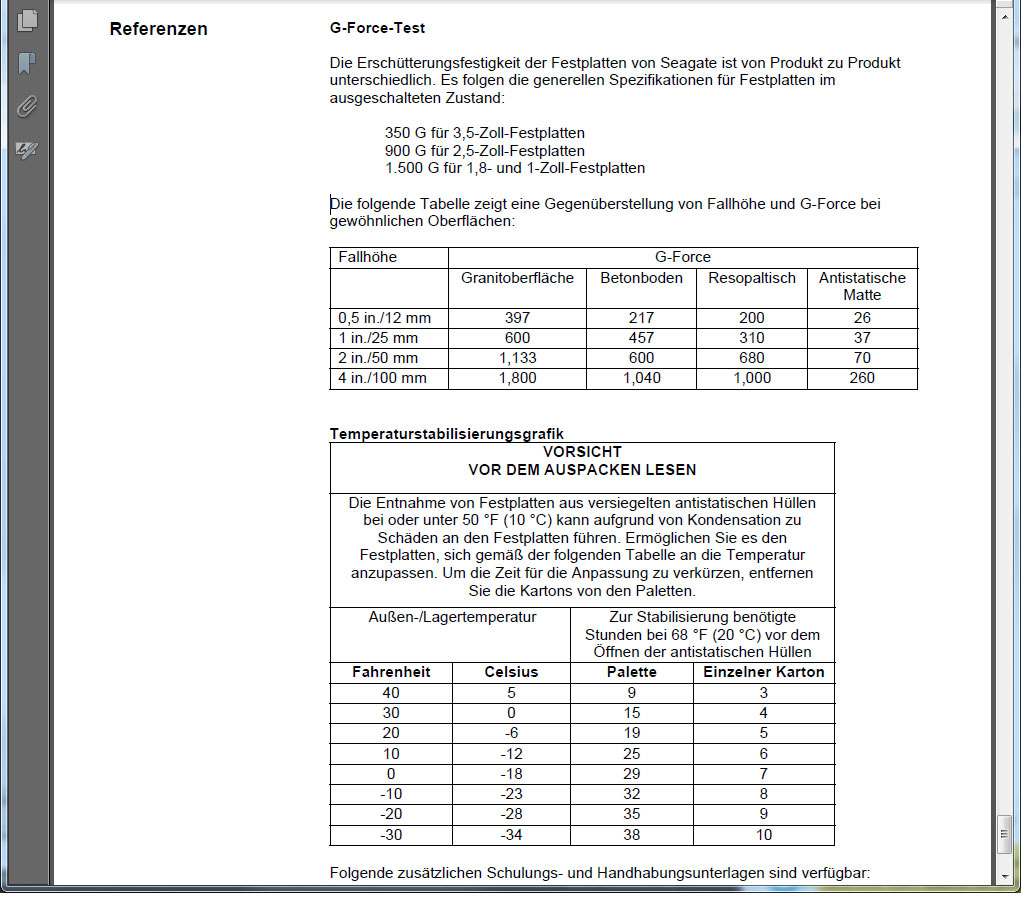

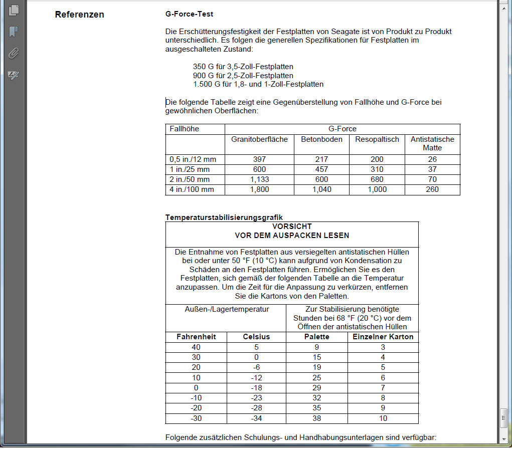

Ich habe hier ein paar Unterlagen aus dem Jahr 2007 von Seagate. Die Physik hat sich ja in Bezug auf die Schwerkraft nicht geändert :evillol:
1000G hat man schneller zusammen als man sich vorstellt. Viel schneller, bei Granit reichen da 5cm.
Habe jetzt einfach ein Screenshot erstellt.
