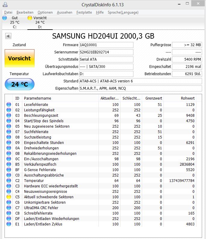

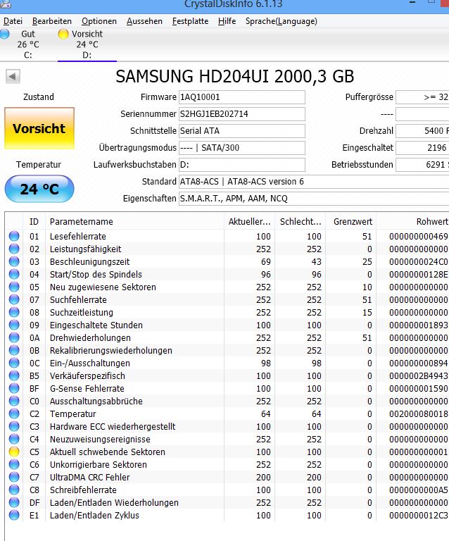

bei mir sieht das Problem seit zwei Tagen ähnlich aus:
Infos: Win8 64 mit SSD +SATA (Seagate)
Das System lief bis vor 2Tagen sehr gut, danach bekam ich die schon beschriebenen Aussetzer wenn ich auf der SATA Filme guckte oder dort ein Spiel starten will. Mit Anwendungen, welche sich auf der HDD befinde verhällt sich das genau so.
Wenn ich einen Film auf meine SSD kopiere, so kann ich ihn wie gewohnt anschauen.
Ich habe schon die Ports getauscht (ohne Erfolg). Die Platte ist schon etwas älter....
Des weiteren ist mir aber aufegallen, dass z.b. mein Standardbrowser, welcher sich auf der SST befindet nicht mehr richtig oder gar nicht mehr startet. Leider bin ich erst heute nachmittag wieder zu Hause und kann einen Test fahren, wenn euch das weiter hilft, mir sagen die Werte allerding leider nicht so viel...
Des Weiteren ist der PC ohne die SATA heute kurz nicht ins System gestartet und gerstern Abend mit der SATA nicht richtig runtergefahren.
Für wede Hilfe wäre ich sehr dankbar.

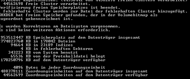

2. Schritt: in Suche cmd eingeben und [Enter] drücken, in der Konsole chkdsk d: /r
tippen und [Enter] drücken, die Platte wird jetzt geprüft und defekte Sektoren "repariert", das
kann bei deiner 2 TB Platte 9-10 Stunden dauern.
Der eine schwebende Sektor dürfte kaum die Ursache der beschriebenen Probleme sein, der könnten beim Abspielen von Video allenfalls ein Video an einer Stelle stören. Mir scheint hier mal wieder das Load-Unload Problem die Ursache zu sein, denn da das System auf einer anderen Platte (der SSD) liegt, fährt die Seagate dann runter und da die Mediaplayer i.d.R. puffern und daher immer größere Pausen beim Zugriffe entstehen, gibt es eben Aussetzer wenn sie zum Laden des nächsten Teils erst wieder Anlaufen muss. Das kann man mit CrystalDiskInfo unter APM einstellen.
also das Problem gibt es immernoch, soll ich noch einen Screenshut machen mit den APM einstellungen und wenn ja, kannst du mir sagen, wo ich diese Einstellungen treffe?
Des weiteren ist mir aufgefallen, dass das System langsamer wird, wenn ich auf der zweiten Festplatte arbeite... ab und an reicht das gucken eines Films aus, manchmal wenn ein kopiervorgang läuft. ich glaube nicht, dass die Aussetzer kommen, wenn die Festplatte runterfährt, sondern sie einfach schnell überfordert ist, kann das sein?`Ich werde nun mal chekdsk laufen lassen und gucken, was passiert... bin echt am ende mit meinem latein...
Bei HDDs bremsen mehrere gleichzeitige Zugriffe sich gegenseitig massiv aus, weil sich ständig die Köpfe hin- und her bewegen müssen, das war schon immer so. Prüfe also mal mit dem Resourcenmonitor, was da alles auf die HDD zugreift, z.B. der Indexdienst von Windows.

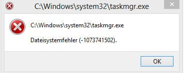

also ich glaube immer weniger, dass es "nur" die HDD ist. Mir ist noch aufgefallen, dass nach ab und an viele Anwengungen mit dem Fehler austeigen, welchen ich als bild angefügt habe. Des Weiteren ist noch ein Bild mit dem scann auf der HDD dabei.
