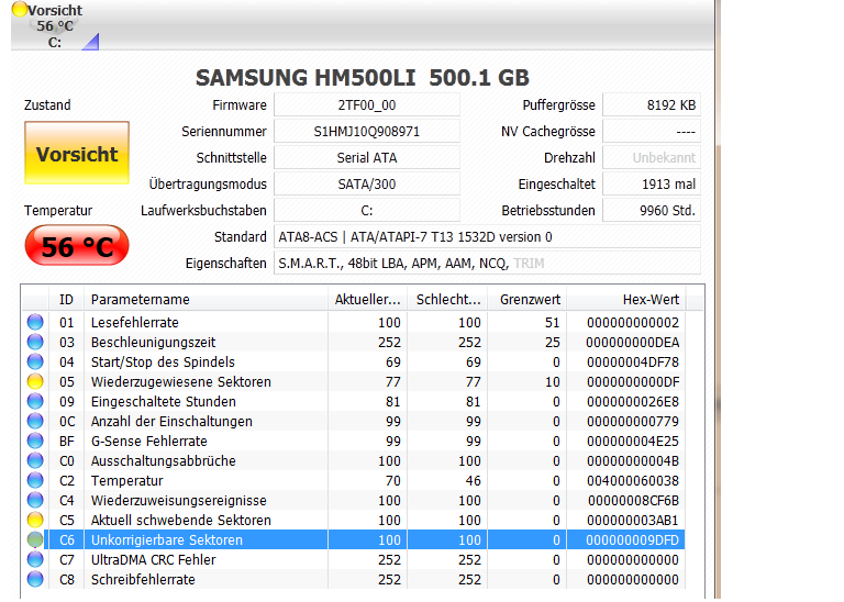

Ich würde mir so schnell wie möglich eine neue Disk zulegen und falls du Daten auf deiner alten Disk hast, diese SOFORT sichern. Hatte auch mal eine Samsung 320GB Disk mit weniger hohen Werten wie bei deiner und dann gings ruck-zuck und sie lief nicht mehr.
das ding läuft in einem Dell Inspiron 6400... frag mich nicht warum die immer so heiß wird...liegt wsl. an der schlechten Lüftung nach unten...also Daten sind alle gesichert...hab die nächste Zeit auch nichts wichtiges auf der Platte... von dem her wäre das nicht schlimm...
mich würde eben nur interessieren wie schlimm die Werte sind und ob jemand vergleichbares oder schlimmeres hat...
hab auch noch eine 160gb (die originale) mit OS...also vom Verlust her wärs nicht schlimm...kann sofort umbauen und weitermachen...

Bei mir hatte Crystal Disk vor nem halben Jahr bei ner neuen HDD gleich Vorsich angezeigt, wiederzugewiesene Sektoren...
Ein paar Tage später war die Fehlermeldung weg und die HDD läuft immernoch. Allzuviel Wert lege ich nicht auf dieses Programm.
Die Moral von der Geschicht: man soll seine Platten nicht außerhalb der Spezifikationen betreiben, das macht krank.
Ständige Überwachung der Vitaldaten mit HD Sentinel oder gleichwertigen Tools bietet verstärkten Schutz (aber niemals 100%igen wie ein Backup) vor unliebsamen Datenverlust...
Wenn ein Tool zur Vorsicht rät, dann ist das nicht unbegründet. Es kann niemals mit Sicherheit gesagt werden, ob sich die Situation in Wohlgefallen auflöst oder eskaliert.
ja mir ist schon klar, dass niemand genaues sagen kann...würde nur gerne wissen wie eure maximalwerte sind und mit meinen Vergleichen um zu wissen ob meine völlig "off the chart" sind... erscheinen mir eigentlich schon hoch...aber vll eben auch nicht...
Sieh erst mal zu, dass Du die Platte auf Normaltemperatur bringst.
zu Hohe Temp hat zur Folge, dass die Aufzeichnung beim Schreiben dann nicht mehr richtig gelesen werden kann.
Serverplatten schalten aus diesem Grund bei HighTemp dann vom Mode Write auf Write/Read Verify, was zwar eine weitere Umdrehung der Platte kostet, dafür aber gewährleistet, dass sowas (wie vielleicht bei Dir jetzt) garnicht erst passiert.
Was willst du für Vergleichswerte? Bei ner neuen Platte haste da überall ne 0 stehen.
Da wurden schon Hunderte Sektoren gesperrt und durch Ersatzsektoren ersetzt. Tausende Sektoren müssen noch ersetzt werden. Beliebig viele Ersatzsektoren haben die HDDs auch nicht.
Kannst ja mal beobachten, würd mich nicht wundern wenn das immer mehr werden. Die ist hinüber.
Das sagt ja keiner, aber mach nehmen den mit in den Bus und wenn Du nicht in einem Erdbebengebiet wohnst, dann ist der Wert für die Fehlermeldungen des Beschleunigungssensors schon seltsam für eine Platte in einem Notebook, dass immer nur auf dem Tisch steht.nodir41 schrieb:ich werf nix durch die Gegend ...der steht immer aufm Tisch...und ich bin kein Idiot liebe Leute...
Installier Dir HD Sentinel, das Tool zeigt Dir anhand der Werteänderungen im Laufe der Zeit an, wieviele Tage, Stunden und Minuten die Platte noch bis zu ihrem Tod hat.nodir41 schrieb:Klartext: was denkt ihr wie lang hat die noch an Lebenszeit?
Die Werte sind bestenfalls ein Anhaltspunkt, kann im Falle von beschädigten Köpfen blitzartig sterben.
dafür gibts 2 mögliche Gründe:
1. die Hitze die mein scheiß Laptop entwickelt (bei jeder Festplatte)
2. es war eigentlich mal eine externe Festplatte (evtl is die schon beschädigt gewesen oder einfach nicht für den Betrieb im Laptop ausgelegt)
so ganz erklären kann ich mir das aber auch nicht...
Nachtrag: seit 24 Stunden 55 neue unkorrigierbare Sektoren und 4 schwebende Sektoren mehr...
Abgesehen davon, dass nicht alle Platten für Laptopbetrieb gleich gut geeignet sind, liegt es meist am Dreck, der sich im Laufe der Zeit ansammelt. Manchmal hilft schon ein Satz höherer Gummifüßchen, damit von unten besser die kühle Luft reinkommt.

Laut Daten ist die Festplatte bis 55C Betriebstemperatur ausgelegt.
Ich würde hier auf die Empfehlungen von Ernst@at hören.

kann mir jemand sagen warum meine Festplatte so hohe Antwortzeiten hat? Ist die Festplatte kaputt?

-- Disk List ---------------------------------------------------------------
(1) ST31000528AS : 1000,2 GB [0/0/1, pd1] - st
(1) ST31000528AS
Model : ST31000528AS
Firmware : CC38
Serial Number : 9VP46ZHK
Disk Size : 1000,2 GB (8,4/137,4/1000,2/1000,2)
Buffer Size : Unbekannt
Queue Depth : 32
# of Sectors : 1953525168
Rotation Rate : 7200 RPM
Interface : Serial ATA
Major Version : ATA8-ACS
Minor Version : ATA8-ACS version 4
Transfer Mode : ---- | SATA/300
Power On Hours : 16485 Std.
Power On Count : 6032 mal
Temperature : 33 C (91 F)
Health Status : Vorsicht
Features : S.M.A.R.T., AAM, 48bit LBA, NCQ
APM Level : ----
AAM Level : FE00h [ON]
Drive Letter : C: M: P: S:
-- S.M.A.R.T. --------------------------------------------------------------
ID Cur Wor Thr RawValues(6) Attribute Name
01 _92 _83 __6 00000DB94226 Lesefehlerrate ↓
03 _94 _92 __0 000000000000 Mittl. Anlaufzeit ↓
04 _89 _89 _20 000000002F25 Start/Stopp-Zyklen d. Spindel
05 100 100 _36 000000000000 Anz. wiederzugewiesener Sektoren ↓
07 _85 _60 _30 000014D4E26C Anz. Suchfehler
09 _82 _82 __0 000000004065 Betriebsstunden
0A 100 100 _97 000000000000 Anz. misslungener Spindelanläufe ↓
0C _95 _95 _20 000000001790 Anz. Geräte-Einschaltvorgänge
B7 _99 _99 __0 000000000001 Herstellerspezifisch
B8 100 100 _99 000000000000 Ende-zu-Ende-Fehler ↓
BB __1 __1 __0 0000000007C4 Gemeldete unkorrigierbare Fehler ↓
BC 100 100 __0 000000000000 Befehlszeitüberschreitung ↓
BD 100 100 __0 000000000000 Übergeordnete Schreibvorgänge ↓
BE _67 _54 _45 000021200021 Luftstromtemperatur ↓
C2 _33 _46 __0 000F00000021 Temperatur ↓
C3 _49 _28 __0 00000DB94226 Hardware-ECC wiederhergestellt
C5 100 100 __0 000000000001 Aktuell schwebende Sektoren ↓
C6 100 100 __0 000000000001 Nicht korrigierbare Sektoren ↓
C7 200 200 __0 000000000000 UltraDMA-CRC-Fehler ↓
F0 100 253 __0 D3F100008214 Kopfpositionierungszeit
F1 100 253 __0 00009E99D355 LBA geschrieben (gesamt)
F2 100 253 __0 0000F996E6B7 LBA gelesen (gesamt)
