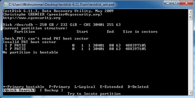

ich bin gestern n bischen weiter gekommen, bevor meine Freundin nicht den Nerv hatte, daß der PC im Schlafzimmer läuft :-/

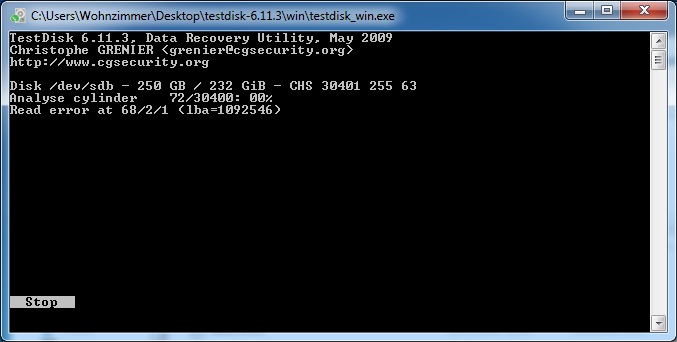

Auf dem zweiten Bild wo ich den "read error at" bekomme, lief das Programm schon über ne Stunde. Ist das normal, daß das solange bracht? (die Platte hängt wie erwähnt extern über usb am Rechner)
Wenn ja, bau ich den PC heut Abend in ein andres Zimmer und lass es übers WE durchlaufen.

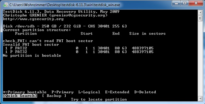

Edit: an der Stelle von Screenshot 1 hab ich noch auf Backup gedrück. Hierbei hat es mir folgendes in die log Datei geschrieben:
#1271193721 Disk /dev/sdb - 250 GB / 232 GiB - CHS 30401 255 63
1 : start= 63, size=488397105, Id=0B, P
Hilft mir diese Info vielleicht schon eiter?

Der Quick Search dauert bei intakter Disk selten länger als eine Minute, wenn er länger dauert hat man es sicher mit einem Hardwareproblem zu tun, besonders wenn Read Errors kommen. Da die Disk via USB angeschlossen ist, greift leider kein Diagnosetool (d.h. bei manchen externen Gehäusen bes. von WD funktioniert es schon). Bei def. Sektoren werden sogen. Retries gemacht die den Lesevorgang sehr in die Länge ziehen können. Ein PIC ist nur eine Momentaufnahme, wenn Du im Testdiskverzeichnis mal nach dem Log siehst, erhältst Du u. U. mehr Informationen.

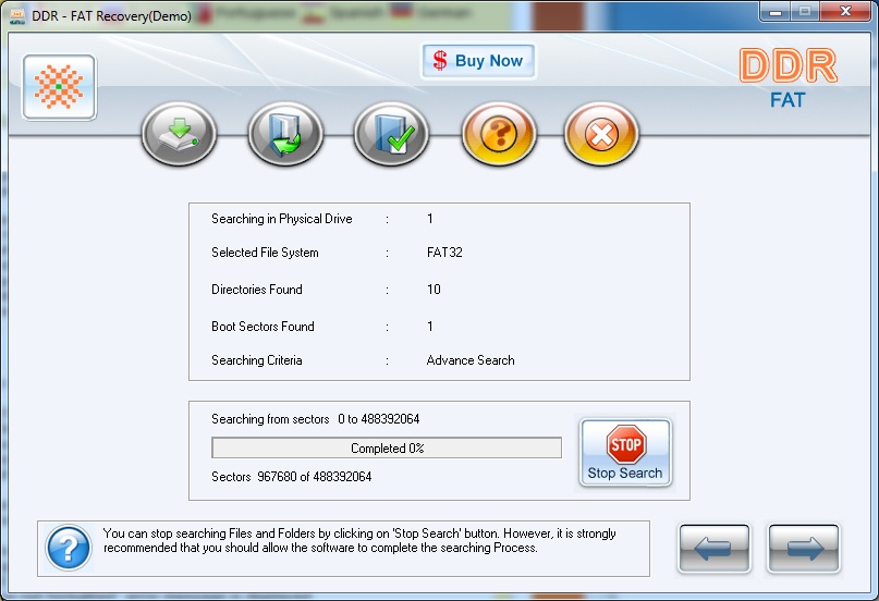

mit der Demo Version von FAT Partition Data Recovery Software hängt sich die Suche auch recht schnell auf bzw will nur noch stockend weiter gehen.
Anbei mal noch von da ein Screenshot.

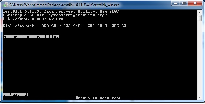

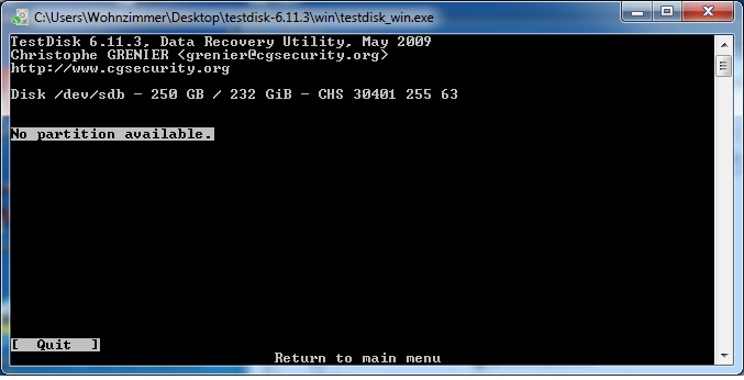

wenn ich auf Advanced klicke, bekomm ich leider die Meldung: No partition available
Edit: bei Analyse beomm ich jetzt die Meldung: Partition: Read error.
