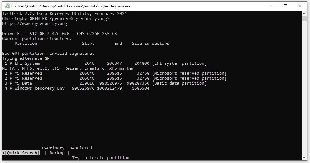

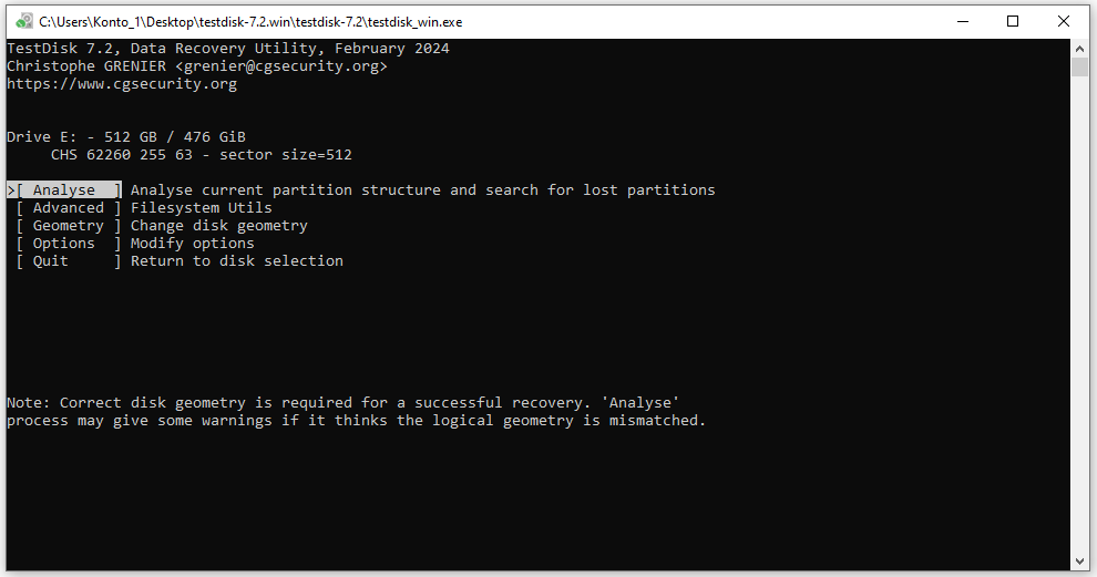

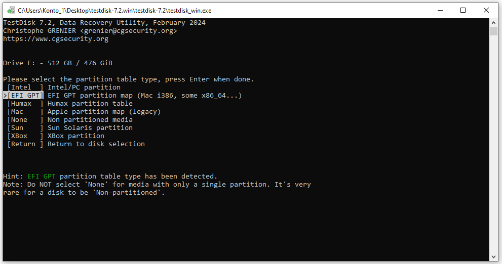

[EFI GPT] wird erkannt. Enter...
[Analyse], Enter...
[Quick Search], Enter...

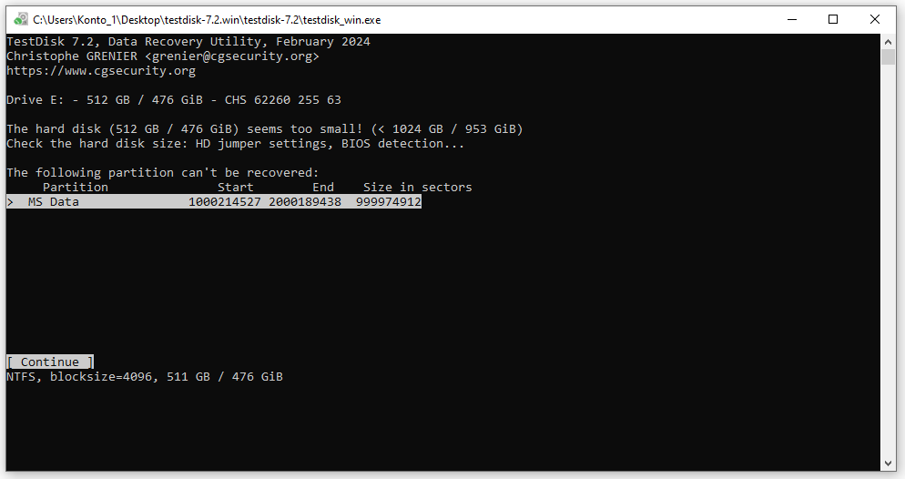

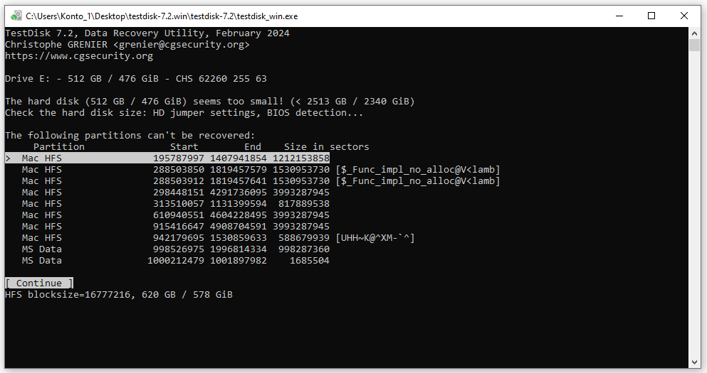

Hier erhalte ich die Meldung hard disk seems too small ... the following partition can't be recovered. Diese Meldung ist mir schon häufiger bei meiner Recherche begegnet, jedoch weiß ich nicht, wie ich im Folgenden damit umzugehen habe, jumper settings etc. Mir ist nicht klar, wie ich hier was zu machen habe. Muss ich etwas Bestimmtes machen, bevor ich nochmal eine Quick/Deeper Search nach Partitionen vornehme?
[Continue], Enter...

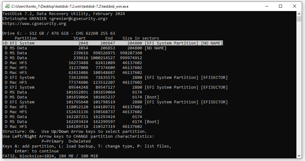

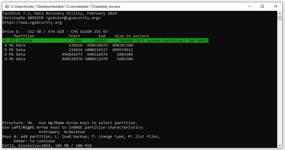

Hier erhalte ich jetzt die folgenden fünf Einträge:
Eintrag 1 (FAT32) ist als einziger grün und mit einem P markiert.
Die Einträge 3 und 4 geben beim Durchskippen mit den Pfeiltasten in der unteren Zeile die Meldung "NTFS found using backup sector", die Einträge 2 und 5 sagen nur "NTFS".

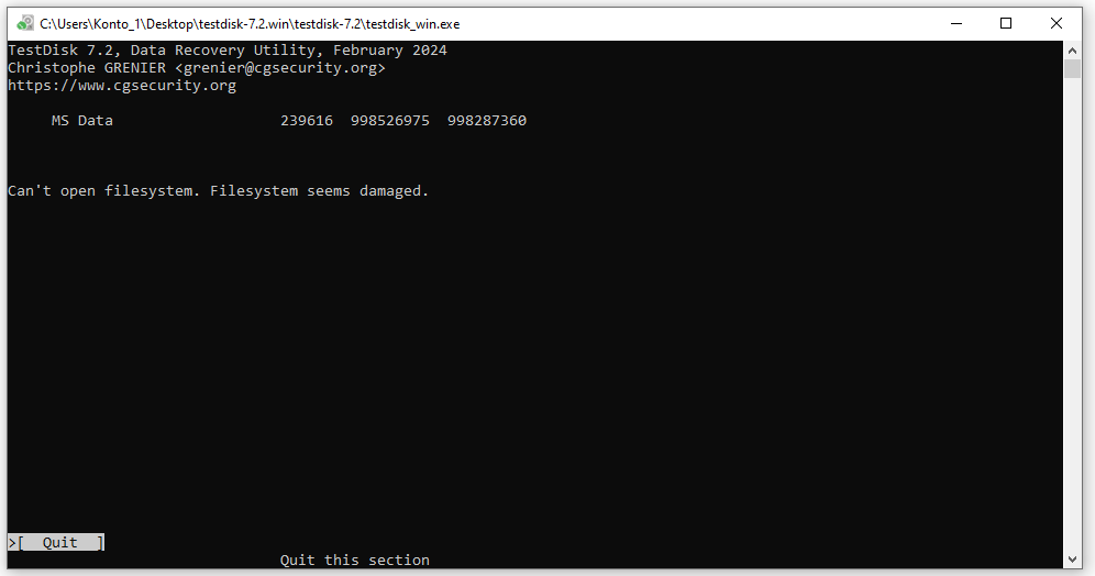

Die Einträge 2, 3 und 4 sagen beim Drücken von P: list files "Can't open filesystem. Filesystem seems damaged".

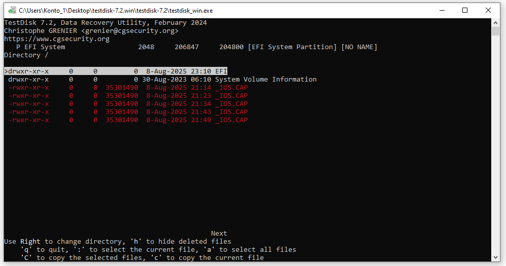

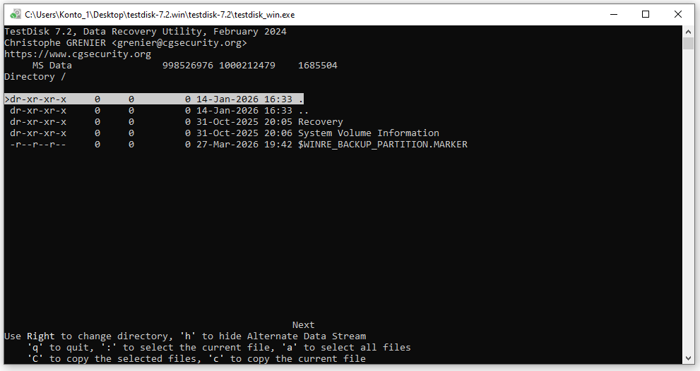

Die Einträge 1 und 5 zeigen beim Drücken von P: list files etwas an...
Eintrag 1:
Eintrag 2 als Beispiel:
Eintrag 5:
Zuerst habe ich den zweiten Eintrag auf Basis meines beschränkten Verständnisses für diese Ergebnisse für vielversprechend gehalten (er gibt nicht "NTFS found using backup sector" an, sowie Start- und End-Sektor passen?), aber er zeigt mir eben nur "Can't open filesystem. Filesystem seems damaged", insofern würde ich damit ja nichts anfangen, richtig?

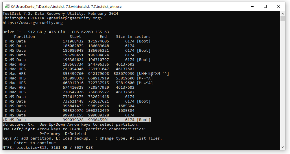

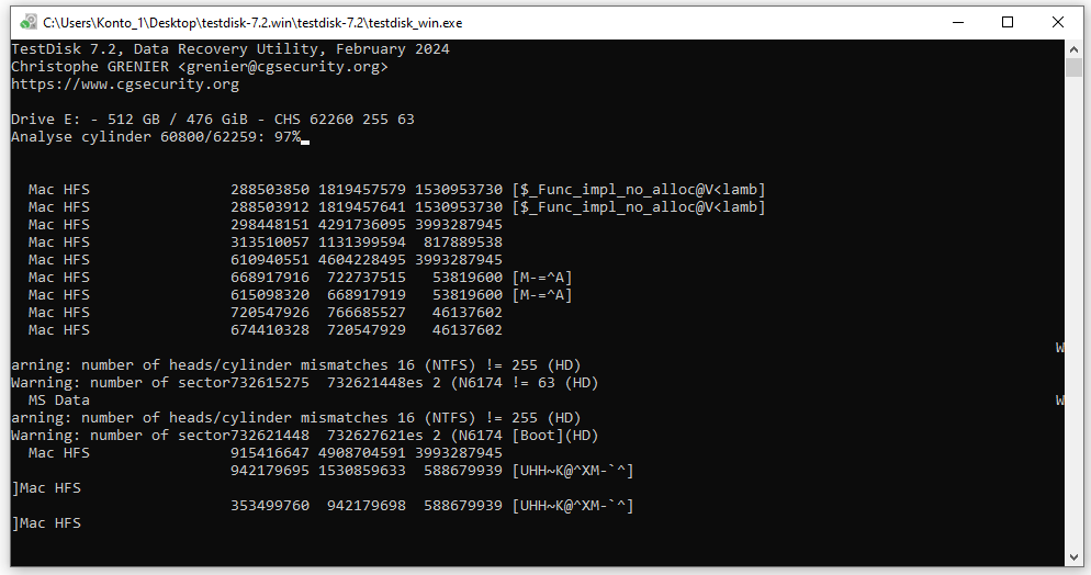

Ich habe jetzt nochmal eine Deeper Search ausgeführt, welche 2-3 Tage gedauert hat.
Die Deeper Search liefert folgende Ergebnisse.

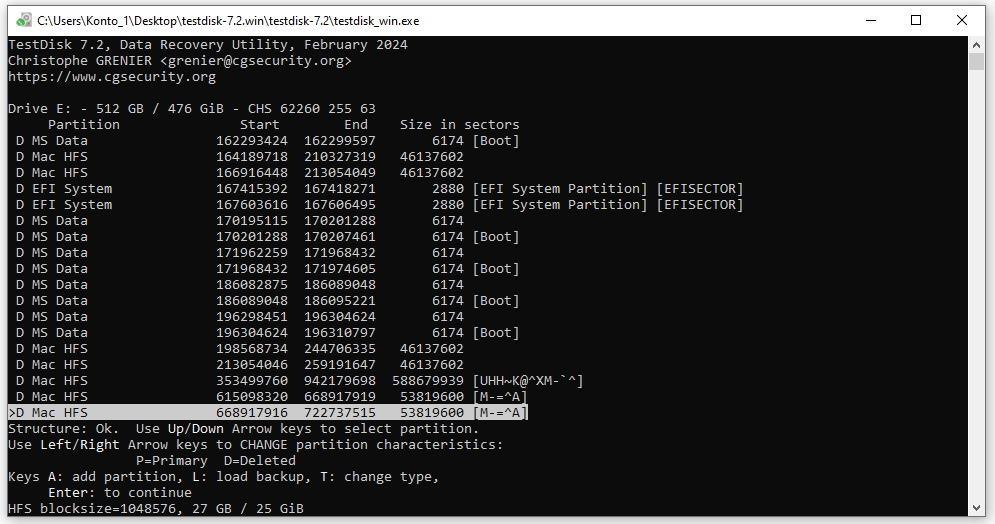

Hier werden auch "Mac HFS"-Partitionen gefunden. Die SSD wurde aber nie in einem Gerät mit iOS gebraucht, solche nutze ich nicht.
Im Übrigen finde ich unter den Einträgen - wenn nach eine Eingabe von "p" überhaupt Dateien angezeigt werden - nur wieder "System Volume Information" etc.

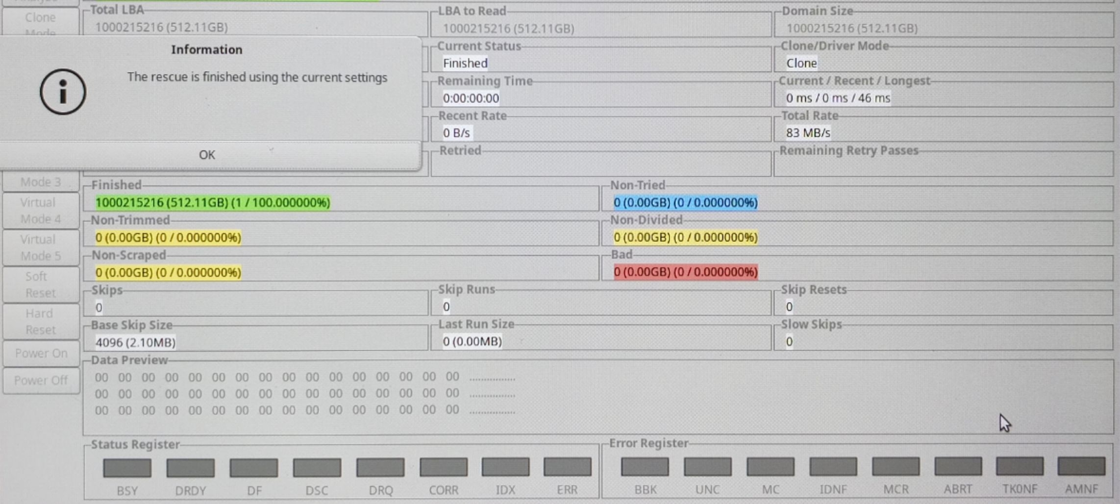

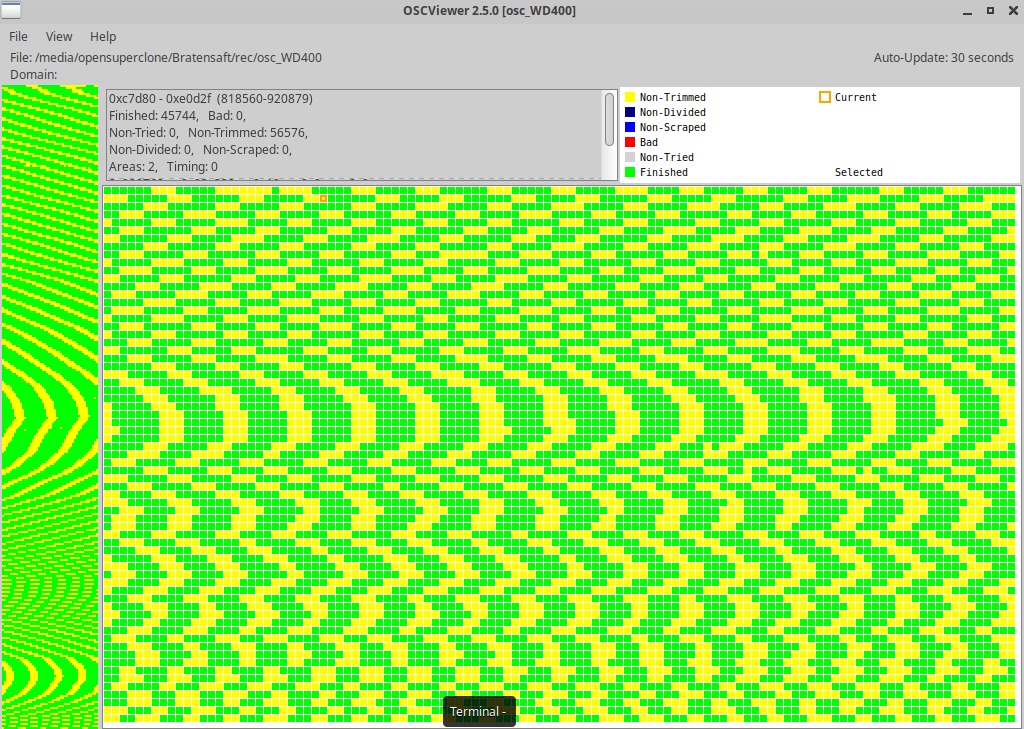

Also habe ich noch einen Linux-bootfähigen OpenSuperClone Live-USB-Stick erstellt und ein byte für byte-Image auf eine noch herumliegende 1 TB-HDD geschrieben, das hat auch top geklappt
Ist der Clone zu 100% vollständig oder wurden Sektoren übersprungen?
Wenn ich richtig verstehe, müsste das Image zu 100 % vollständig sein. Also OpenSuperClone zeigte nach Fertigstellung "Skips: 0", "Skip Runs: 0", "Skip Resets: 0", "Base Skip Size: 4096 (2.10MB)", "Last Run Size: 0 (0.00MB)", "Slow Skips: 0".
Auf was willst Du da zurueck schreiben?

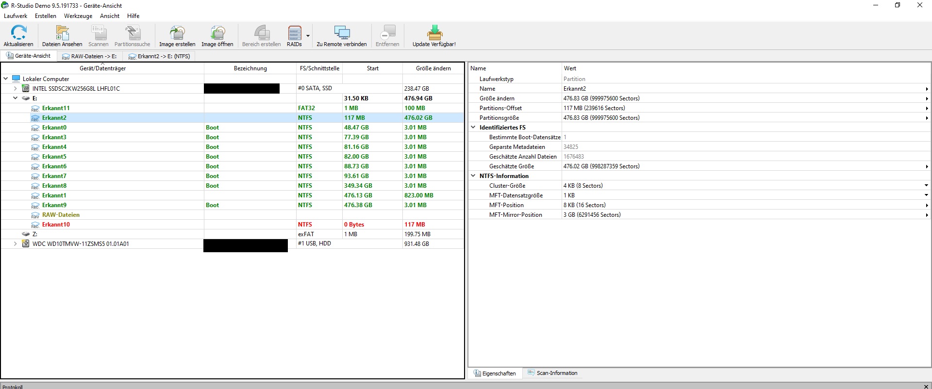

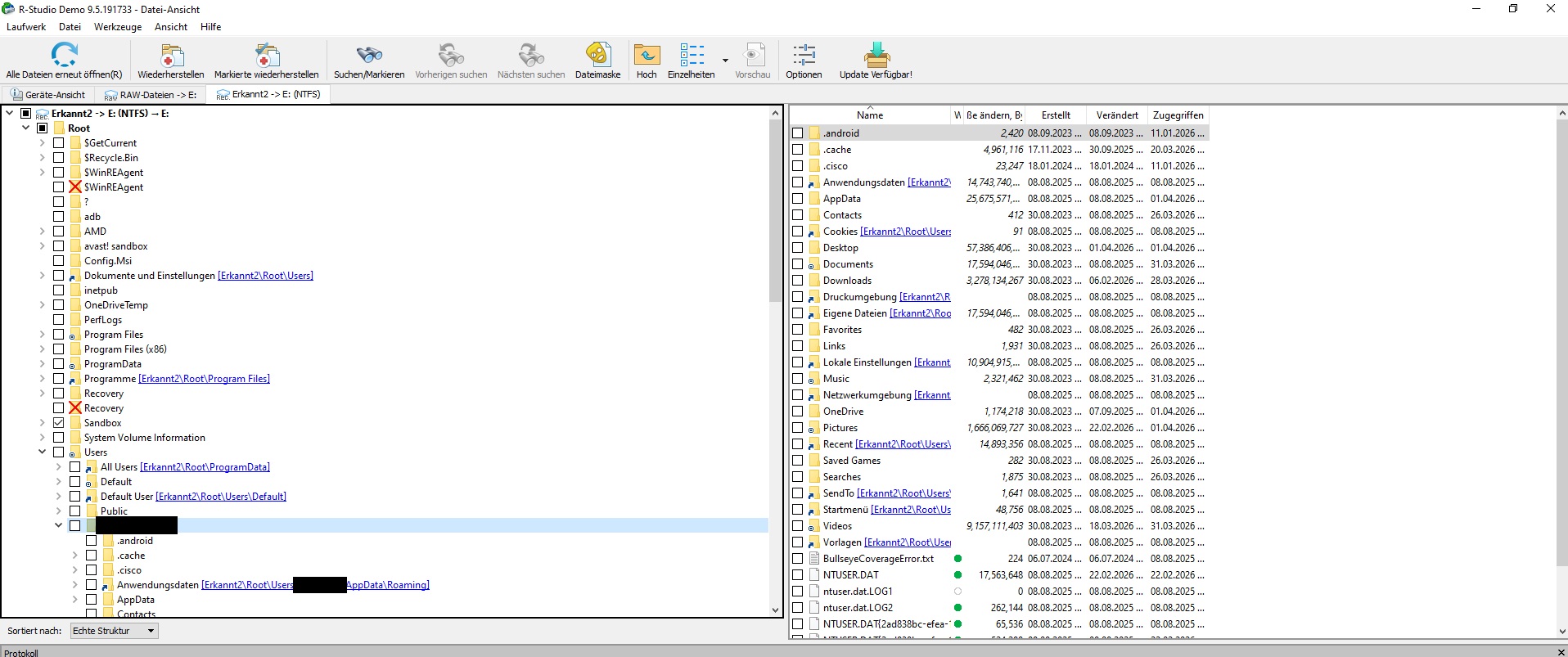

Ich habe im Übrigen jetzt auch mal die Software R-Studio (Demo) ausprobiert und das gemountete Image gescannt. Unter "RAW-Dateien" (aber auch nur da) finde ich einige meiner alten Dateien wieder. Wenn ich richtig verstehe, ist das aber immer noch kein Hoffnungsschimmer dafür, dass ich die Ordnersturktur und Dateien mit dem korrekten Dateinamen wiederbekomme, oder? Die Wiederherstellung aus dem Eintrag "RAW-Dateien" in R-Studio würde ich ähnlich verstehen wie PhotoRec.
Mit Ordnerstruktur und Dateinamen schauts da bei R-Studio IMHO schlecht aus.
Zeig doch mal Bilder. Dann kann man mit schauen was in Theorie geht oder nicht.
Wichtig in R-Studio ist das die Partition gefunden ist, auf welcher sich die Daten befinden. Das waere diese hier.
Wenn TeskDisk die erkennt kann das auch R-Studio.

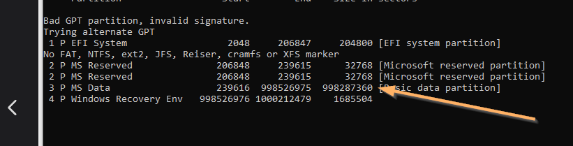

Ich hab jetzt mit Testdisk nicht viel gespielt, aber die Partition ist doch noch da? Siehe dritter Screenshot Partition Nummer 3. Der Rest scheint mir alles nur Wild Goose Chase: Testdisk ist im "suche gelöschte Partition"-Modus, den es hier aber vermutlich gar nicht braucht. Es findet natürlich diverse Reste älterer Partitionierungen, die allerdings hier irrelevant sind.
Stattdessen mal schauen, was Windows denn an Partition 3 nicht mag (ich hab aber keine Ahnung, wie das geht), oder die einfach von Linux aus mounten...
Reaktionen: drogenbaron
Die Datenpartition ist auch noch da.
Im Grundprinzip muss die nur erkannt werden durch das Teil was man benutzt und kann eingelesen werden. @GrumpyCat
Was am Ende nutzbar ist sieht man dann.
Als Beispiel mit R-Studio. Hier ein eingehaengtes Image einer SSD aus einem W10 Noteboot. MBR-Style damals.
Partition2 ist die Datenpartition. Wird eingelsesen mit F5.
Hier waeren die Chancen sehr gut an Dateien zu kommen.

Schon klar. @User007
Ich sehe aber eine MS-Data da oben im dritten Bild. Das liest sich nach eigentlich nach heile.
Ausgehend von dem duerfte ein Wiederherstellen von Datein moeglich sein.

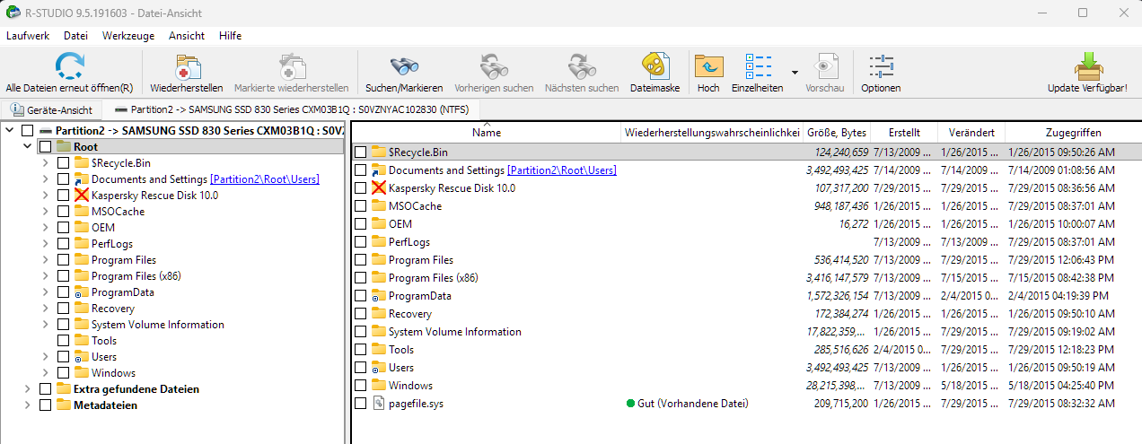

Tja, was soll ich sagen... alles da. Wahnsinn. Keine Ahnung, ob ich "Erkannt2" zuvor übersehen habe oder sonst was.
(In den Screenshots sind lediglich die Seriennummern der Platten geschwärzt sowie der Name des Windows-Benutzerkontos, weil Klarname.)
R-Studio zeigt alles, was für mich wichtig ist, mit "Wiederherstellungswahrscheinlichkeit: Gut (Vorhandene Datei)" an.
Dann investiere ich womöglich einfach die 79 $ in R-Studio und stelle die ganze Paritition auf eine weitere Platte wieder her.
Oder gibt es einen anderen, einfachen Weg, "Erkannt2" jetzt zu mounten? Was Linux angeht, so habe ich meinen OpenSuperClone Live-Stick, aber sonst gar keine Erfahrung mit Linux.
Reaktionen: BFF
Das Wiederherstellen der benoetigten Dateien / Ordner auf einen extra Datentraeger waere der fuer mich der Weg.
Hallo Drogenbaron,
vermutlich zeigt eine oder mehrere Partitionen auf Sektornummern hinter der größten Sektornummer der Festplatte, also quasi hinter dem physischen Ende.
Des Weiteren dürfen sich Partitionen nicht überlappen.
Zu machen gibt es an dieser Stelle nichts.
Weitere Informationen liefert die Logdatei von TestDisk. Da ist zu jedem Datenträger die physische Größe in Bytes angegeben. Du könntest diese Angabe mit dem Endsektor der betroffenen Partition vergleichen.
Bei 476 GB kommst Du auf eine Geschwindigkeit von unter 5 MB/s. Das sollte mindestens zehnmal so schnell gehen. Hier ist etwas im Argen.
Ja, die gefundene Tabelle sieht plausibel aus.
Genau, die Mac-Funde sind vermutlich falsche positive.
Du müsstest gucken, ob die im Bootsektor der Partition referenzierte Adresse der MFT (bei Verwendung von NTFS in dieser Partition) überhaupt eine plausible MFT zu finden ist.

Ja, weil das Klonen der Festplatten anscheinend fehlerfrei verlief - Der Fehler liegt auf der logischen Ebene.

Anstatt die Partitionierung zu retten könnte man jetzt auch nur die Dateien per photorec extrahieren.
recu schrieb:
ddrescue (die Vorlage zu OpenSuperClone) liefert Dir in seinem Übersichtsbildschirm Infos zu fehlerhaften Sektoren. Indirekt kann man diese Information auch aus der Logdatei (bei ddrescue "map file" genannt) von ddrescue auslesen. Ob OpenSuperClone auch eine logdatei beim Klonen erzeugt, ist anzunehmen.
Das geht bei OpenSuperClone genauso. Es wird wie bei ddrescue ein Mapfile erzeugt, das kann man dann mit dem Tool oscviewer anschauen. Sieht dann ungefähr so aus:

recu schrieb:
Viele Dank, dass Du Dir die Mühe gemacht hast, eine gut strukturierte und gut lesbare Fallbeschreibung in ordentlichem Deutsch zu verfassen! So etwas motiviert - zu antworten...
Vielen Dank auch dir generell für deine weiterführenden Erklärungen und Hinweise! Und gerne - ich schätze die Hilfe, die man hier bekommt, enorm, und die Mühe, die die Forumsmitglieder sich dabei geben. Da war es mir ein Anliegen, auch eine substanziierte, nachvollziehbare und informative Problembeschreibung zu erstellen. Ich freue mich, dass dies das Ziel erreicht hat, dass Hilfestellungen auch Spaß machen!
recu schrieb:
Alternativ zu CrystalDiskInfo kannst Du auch die smartmontools verwenden, die zeigen Dir die Parameter in Dezimaldarstellung an. CrystalDiskInfo ist nur nützlich, wenn smartmontools mit dem Festplatteninterface nicht zurecht kommt. In der Hex-Darstellung hilft es auch zu sehen, ob der Storage-Anbieter mehrere Parameter in ein Smart-Attribut gequetscht hat.
smartmontools notiere ich mir mal!
Danke! Die Prüfung auf fehlerhafte Sektoren wäre dann in meinem Fall noch wichtig, um zu schauen, ob man auf die SSD weiter vertrauen kann, nehme ich an? Ich würde sie (nur) noch als Platte für Backups bzw. als "Maxi-USB-Stick" weiternutzen, um mal Dateien von A nach B zu transferieren.
Die fehlerfreie Image-Erstellung durch OpenSuperClone ersetzt diese Prüfung nicht? Siehe auch:
Guter Punkt. Woran das lag, kann ich auch nicht genau sagen. Die Deeper Search wurde mit TestDisk halt auf dem Image durchgeführt, welches auf einer über USB angeschlossenen HDD liegt. Vielleicht ist das ein Grund? Der genutzte Backuplaptop ist auch leistungsmäßig nicht mehr der potenteste (immerhin i5-8250U, 8 GB RAM), aber ich denke, das dürfte eher weniger zu einer Verlangsamung um den Faktor 10 führen. Letztendlich konnte aber zum einen die Deeper Search abgeschlossen werden, zum anderen sind die TestDisk-Ergebnisse nun m. E. gar nicht mehr relevant. Insofern würde ich das mal nicht weiterverfolgen.
Genau, und mit R-Studio kann ich nun auch auf die "MS Data"-Partition zugreifen. Hierüber bekomme ich jetzt wohl auch unproblematisch die ursprünglichen Dateinamen und die Ordnerstruktur wieder. Mir ist da gestern ein großer Stein vom Herzen gefallen!
Ich hatte noch ein Tool von AOMEI probiert, aber das wollte sich nicht einmal fehlerfrei installieren lassen. Da wollte ich mir dann jetzt nicht noch mehr Aufwand machen und habe die 79 $ in R-Studio investiert. Wiederherstellung läuft, sollte insgesamt jetzt wohl 15-16 Stunden laufen.
