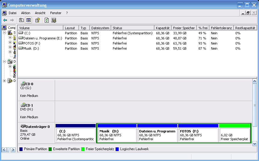

Mach doch mal einen Screenshoot von der Datenträgerverwaltung, aber so das man unten alles sehen kann.

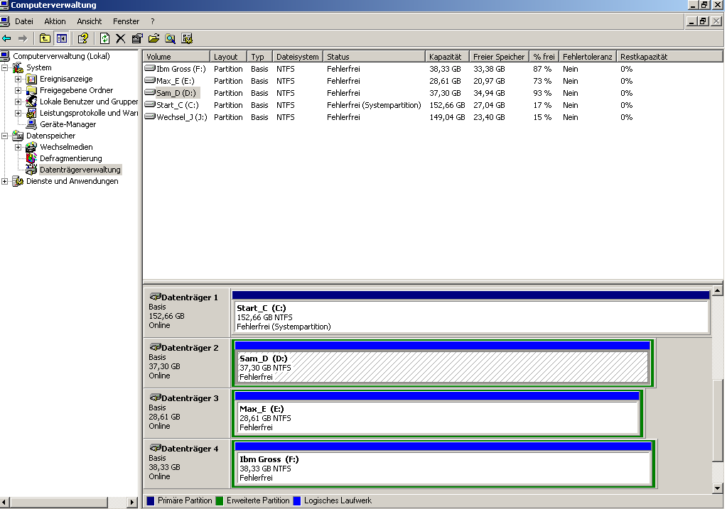

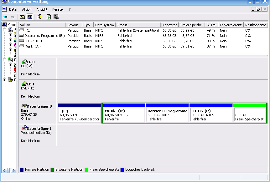

Hatte Dir gesagt Du solltest es so aufnehmen, das man unten alles sieht, wenn Du neben Datenträger 0 mal den Schieberegler etwas nach unten schiebst, sollte dort noch was stehen, Datenträger 1 z.B., oder ist es bei Dir anders als bei mir? Habe mal den Ausschnitt rausgezogen um Dir zu zeigen wo der Schieberegler ist, namenlos.png. Speichere die Bilder nicht als BMP sondern als PNG ab siehe namenl.pnd, die sind nicht so gross. Wenn der Regler ganz unten ist, mach nochmal ein Bild, habe auch den Ausschnitt, namenl1.png angehängt, wo Datenträger 0 steht.
Hast Du noch Kartenleser oder sowas drin? Starte mal im abgesichreten Modus und sieh dann noch mal nach. Du bist sicher es ist eine IDE Platte und keine SATA Platte?
Kartenleser oder sonstiges habe ich nicht drin
und die Platte ist eine Samsung SP 1614 N IDE
Ich hab im Forum mitbekommen das mehrere HDD´s größer als 120 GB in einem Rechner
nicht oder nur eine erkannt wird, ist das richtig?
Kann es dann sein das das eventuell nur eine Einstellungssache in der Software ist !!
In einem meiner Rechner sind mehrere Platten verbaut, darunter 4x 160er und 2x 300er, werden ohne Murren erkannt, verwaltet und auch arbeiten kann ich mit denen.
Schreibe doch mal was zur Hardware und wo die Platte angeschlossen ist, evtl ist sie nur falsch gejumpert.
