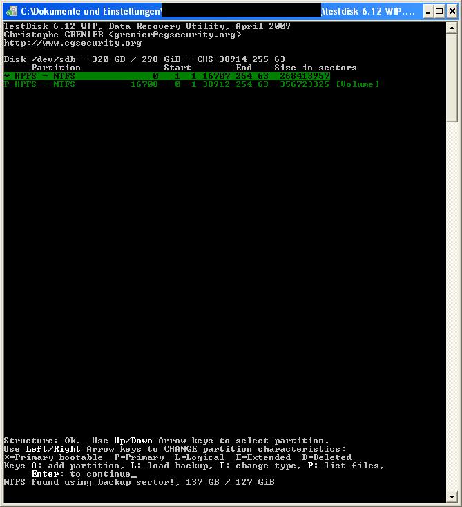

hi danke, jetzt bin ich schon weiter. mit deiner geometry einstellung wurden per deeper search 2 einträge gefunden. leider kann ich mit dem PC keine screenshots machen. aber ich werde das fenster komplett abtippen:
PHP:
Disk /dev/sdb - 320 GB / 298 Gib - CHS 38914 255 63
     Partition		     Start		End	 Size in sectors
* HPFS - NTFS		   0	 1  1 16707 254 63  268413957
P HPFS - NFTS	     16700   0  1 38912 254 63  356723325 [Volume]
Structure: Ok.  Use Up/Down Arrow to select partition.
Use left/right to CHANGE partition characteristics:
*=primary bootable  P=Primary  L=Logical  E=Extended  D=Deleted
Keys: A: add partition, L: load backup, T: change Type, P: list files,
Enter: to continue
NTFS found using backup sector!, 137 GB / 127 Gib

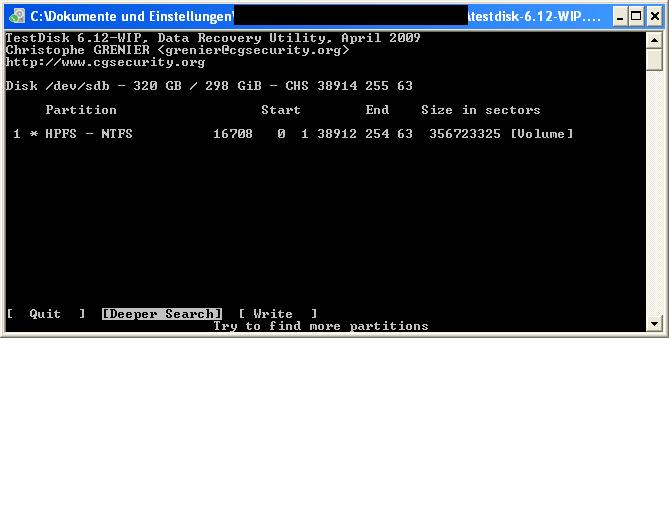

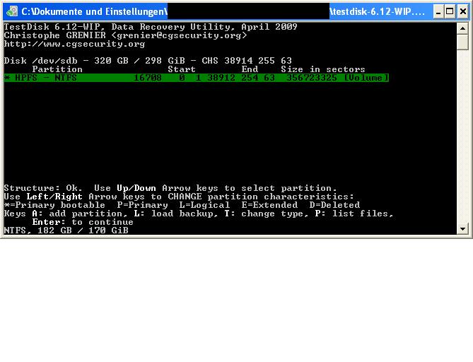

ok ich hoffe, dass ich jetzt alle informationen zusammen habe:

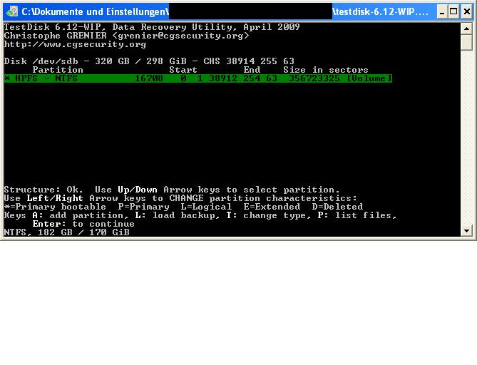

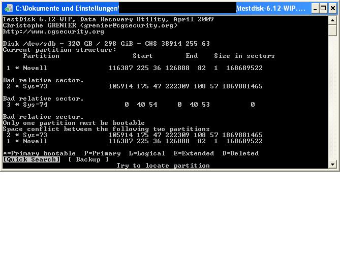

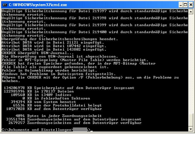

ok also ich gebe jetzt mal von jedem ergebnis einen screen.

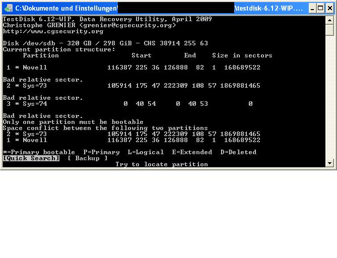

als erstes wähle ich "create" a new log file, dann wähle ich die entspr. festplatte, dann wähle ich "intel".
dann gehe ich auf geometry und stelle die heads auf 255 und die Sectors auf 64.
wenn ich jetzt auf analyse klicke, kommt bild 1. =>ich klicke auf quick search und verneine die vistasuche, da ich mir ganz sicher bin.

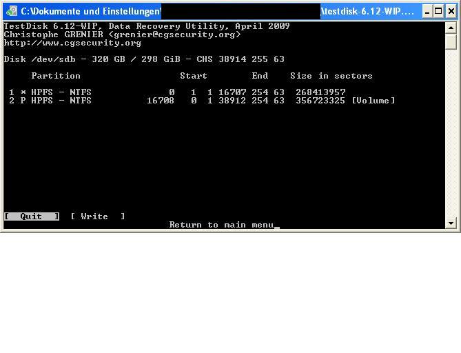

Das ergebnis der Quicksearch ist = bild 2

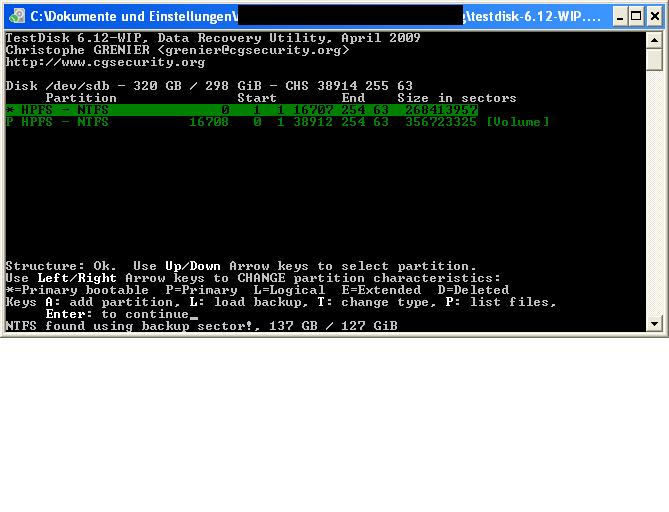

Ich drücke Enter => Bild 3 erscheint
Ich drücke Enter "Deeper Search". Bild 4 ist das ergebnis.
meine daten kann ich in beiden partitionen einsehen.

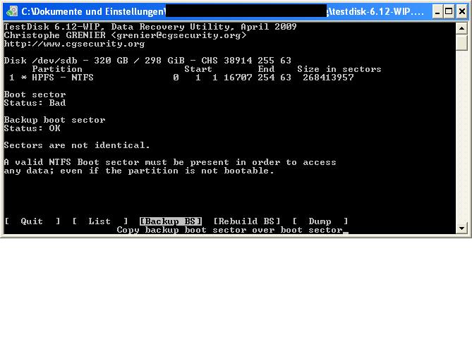

Kannst Du bitte den Screen, wenn Du nach der tieferen Suche (hier wurden Deine beiden Partitionen gefunden) Enter drückst nachliefern, wahrscheinlich musst Du nur die Tabelle wieder schreiben.
klar - siehe anhang :)
hoffentlich habe ich nichts falsch verstanden, da steht praktisch das gleich wie vorher.
O.K. schreibe mal mittels Write das Ergebnis, es kommt noch eine Abfrage, die Du bestätigen musst. Nach einem Reboot teste mal das Ergebnis einen möglichen Chkdsk solltest Du zuvor erst einmal mit beliebigem Tastendruck abbrechen.
Ob damit alle Deine Probleme gelöst sind vermag ich noch nicht zu sagen, evtl. ist auch noch eine Reparaturinstallation nötig, auch ist evtl. noch ein S.M.A.R.T.-Log nötig, denn der ursprüngliche Fehler sah mir eher nach einem abgeschossenen System durch def. Sektoren aus.

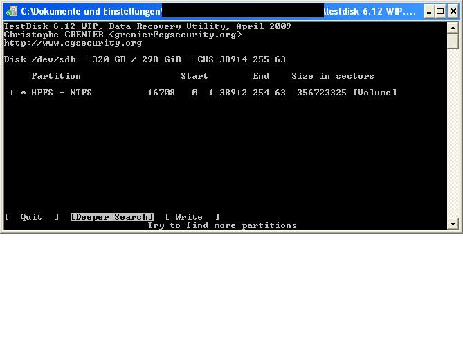

So ganz dasselbe steht da nicht.
Aus den MBR-Informationen hat testdisk nur die zweite Partition gefunden,
nach dem Deeper Search fand sich auch die erste anhand der Inhalt.
Was das Abtippen betrifft, Du hast den Beginn der zweiten mit 16700 gelistet, was aber tatsächlich 16708 als Beginn-Cylinder ist. So passen die beiden Partitions ohne Überschneidung auch zusammen...
Wie Mueli bereits vorhersah, ist jetzt nur noch ein "Write" nötig, um den MBR richtigzustellen. Sollte dann das Booten davon nicht funktionieren, kann das jetzt mit fixboot/fixmbr richtiggestellt werden.
Nachtrag: Oha - Mueli war schneller:)

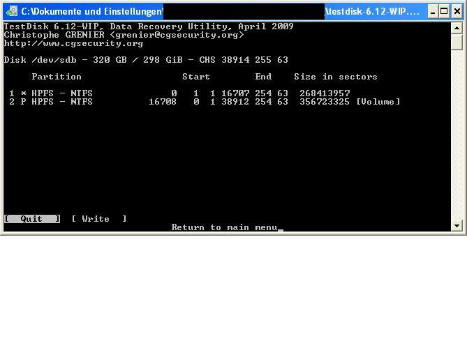

ok schritt für schritt. nach dem write befehl kommt folgendes ergebnis:
@ernst: um gleich vorweg zu fragen, fixmbr und fixboot: festplatte erst wieder zurückauen und dann von der windows CD aus nehme ich mal an.
das mit dem umbau der festplatte denke ich mir nur, weil das xp von der "kaputten" Festplatte sonst bei so viel neuer hardware durchdreht.
ach und in der schritt für schritt anleitung steht, ich soll erstmal den backup befehl ausführen.

Nach dem Zurückschreiben des MBR sollte jetzt auch die erste Partition von einem anderen System ansprechbar sein - eventuell in Datenträgerverwaltung "Neu durchsuchen" oder Neustart des Systemes.
Dann kannst Du mal die SMART-Daten auslesen von der Platte und ein Chkdsk ohne Parameter durchführen, um zu sehen, ob die erste Partition in Ordnung ist
Start - Ausführen - cmd
im Fenster dann chkdsk laufwerksbuchstabe: (ohne weitere Parameter)
wenn das fehlerfei endet, kannst Du die Platte wieder einbauen und zu booten versuchen,
Falls das nicht geht, mit der install-CD fixboot/fixmbr.
Nachtrag:
wie ich jetzt sehe, ist der Bootsektor am Anfang der Partition kaputt. d.h. da wurde anscheinend einiges überschrieben.
Daher mit "Backup" den Backup-Bootsektor, der i.O. ist, über den kaputten schreiben.
Ob ein boot von der Platte funktionieren wird, ist daher fraglich, falls da noch mehr beschädigt wurde - muss aber nicht sein

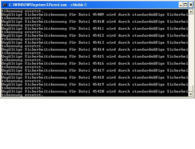

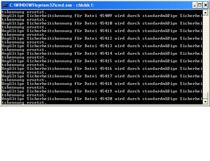

beim chkdsk scan wird in phase 3/3 die meldung
"ungültige sicherheitskennung für Datei "xzy" wird durch standardmäßige sicherheitskennung ersetzt. xyz steht für eine zahl und dann wird dieser befehl andauernd in ner affenartigen geschwindigkeit ausgeführt. screen. ist mir unheimlich und ich habe das mal abgebrochen. man findet bei google nicht grade viel zum problem.
siehe screen...
ach ja per arbeitsplatz kann ich aber jetzt auf die festplatte zugreifen

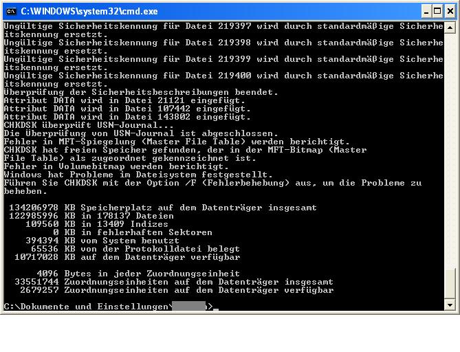

Du hast einen Fehler (besser viele) im Filesystem rund um die Berechtigungen. So ein Fehler kann speziell vorkommen, wenn man einen Backup wieder zurück spielt oder halt in ähnlichen Situationen. Wenn man dann ein Backup hat, ist man schon mal auf der sicheren Seite. In derartigen Situationen kann es nämlich vorkommen, wenn z.B. das Benutzerprofil betroffen ist, dass man sich hinterher nicht einmal mehr anmelden kann.
Auf der anderen Seite hast Du keine Wahl, denn ein def. Filesystem muss repariert werden, zur Not musst Du händisch passende Berechtigungen wieder herstellen.
ok das ende der chkdsk aktion ist im screen im anhang. demnach ist der nächste schritt chkdsk /F ausführen ja?
