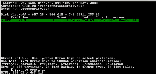

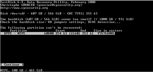

ich habe dasselbe Problem, wie viele hier. Meine externe USB-Festplatte (Seagate/Maxtor Onetouch4 500GB) hat sich bei einer aus meiner Sicht einfachen Dateioperation (Kopieren mit ACDsee) verabschiedet. Zunächst wurde mit der üblichen Fehlermeldung eine Neuformatierung angeboten. Habe ich nicht gemacht. Dann habe ich mich durch die Threads hier durchgetankt und den BS neu formatiert. Der wird jetzt für beide Partitionen als ok gemeldet.
Auch die MFT habe ich - nach Meldung von Testdisk erfolgreich - "repariert". Ich hoffe, das war kein Fehler
Aber die Dateistruktur wird von Windows XP Home (SP 1+2) immer noch wie folgt gemeldet: "Datei oder das Verzeichnis ist beschädigt. Auf H:\ kann nicht zugegriffen werden"
Wie ich Jumper oder Bios korrigiere (weil die Platte als zu klein gemeldet wird) weiß ich leider auch nicht.
Auch kann ich nicht erklären, wieso Testdisk 2 Partitionen findet. Ich habe die Festplatte aller dings schon partitioniert gekauft, ist daher wohl ab Werk so eingerichtet
Was nun?
Ich hänge einmal die Screens an, soweit ich mich jetzt vorgearbeitet habe
Grüße Aborre

Testdisk kann auch Partitionen anhand von Überbleibseln oder ähnlich erkennen.
Kann daher ignoriert werden.
Es ist nie gut zu versuchen ein Dateisystem zu reparieren, wenn man es nicht genau weiß.
Problem bei dir im Moment ist, das die Festplatte mit 607 GB erkannt wird.
Siehst du in Testdisk bei Disk.
Überprüfe auchmal in der Datenträgerverwaltung wie groß die angezeigt wird, und teile es mit.
Wenn die Speicheradressierung stimmt (LBA->Logical Block Addressing), ist es kein Problem.
Wenn die aber Fehlerhaft ist, kann es sein das du diese Meldung bekommst.
Unter USB ist das Problem nicht einfach zu lokalisieren.
Um ein Windows Problem auszuschließen, mache mal eine Diagnose mit Testdisk als BootCD;
https://www.computerbase.de/downloads/systemtools/festplatten/testdisk/
Teile nur mal mit, was bei Disk steht.
Teile es erstmal mit.
Viele Grüße
Fiona

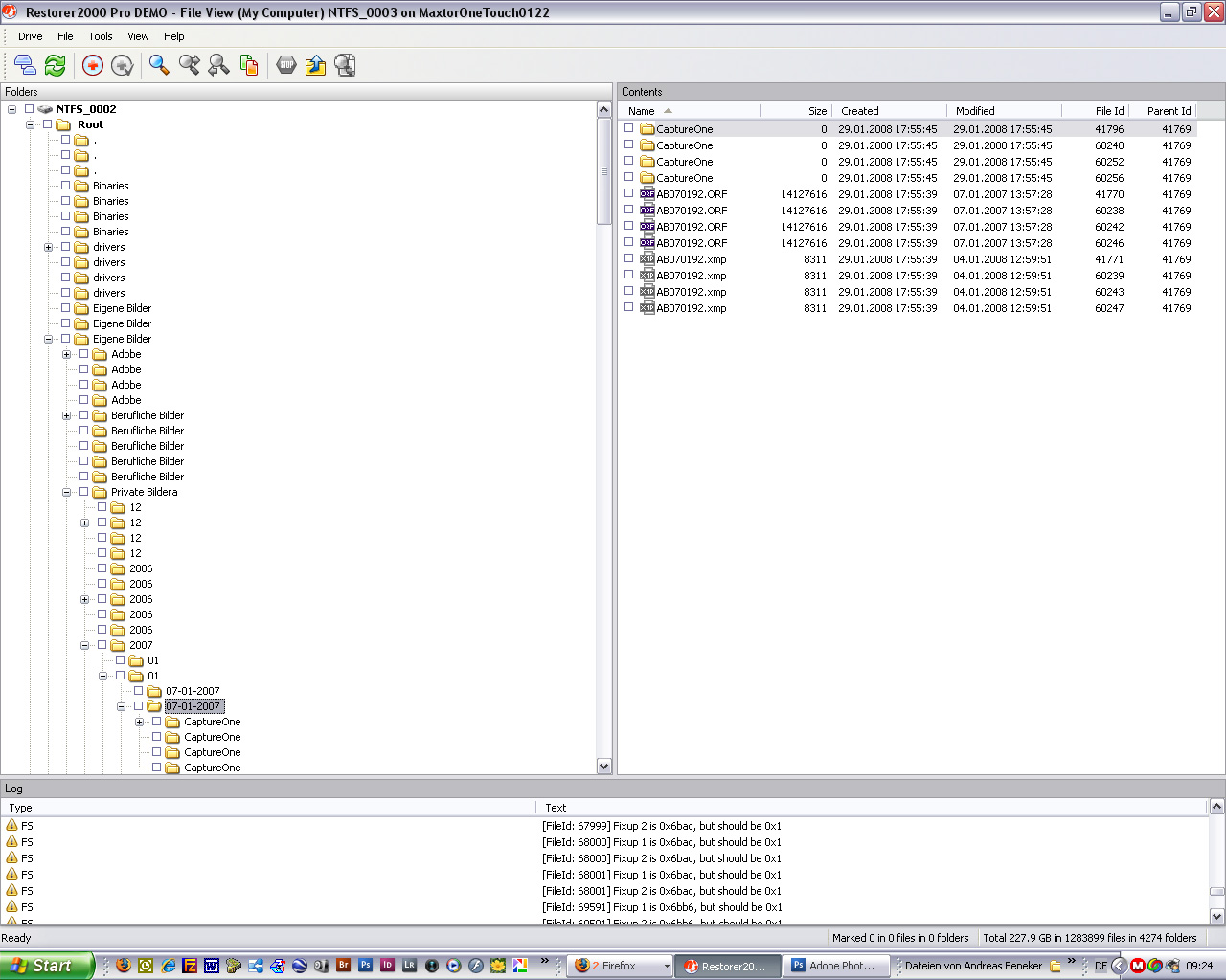

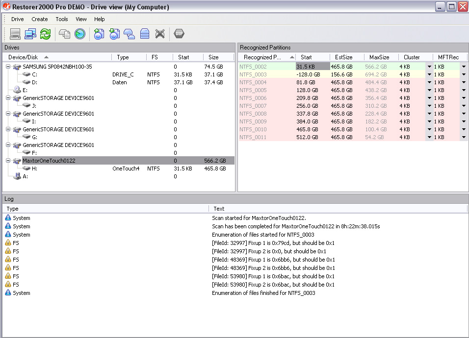

Hallo Fiona,
danke für deine Hinweise.
Ich habe jetzt mal über Nacht die Platte von Restorer scannen lassen.
Das grundsätzliche Ergebnis zeigt der 1 Screen mit jeder Menge FS Warnungen im Log.
Dann habe ich nach den einzelnen Dateien gesucht, so, wie beschrieben.
Was die Dateien angeht fällt mir auf:
1. Es werden jede Menge verlorene Ordner/Dateien angezeigt (Screen 2)
2. Ordner und Dateien tauchen dann aber noch einmal auf und werden jeweils vierfach, teilweise fünffach, angezeigt, wobei die Dateien nur einmal innerhalb der Ordnerhierarchie vervierfacht werden. Sie scheinen hier aber alle da zu sein (sogar vier/fünffach - Screen 3 ;-))!
Ich habe jedoch keinerlei Plan, was nun am Besten zu tun ist und lasse erst einmal alles so, bis ich wieder Antwort erhalte.
Ach ja: die Disk habe ich schon mit der Testdisk als bootcd durchsuchen lassen. Das Ergebnis, das ich Dir oben aufschrieb stammte aus der dort vorgenommenen "deeper search"

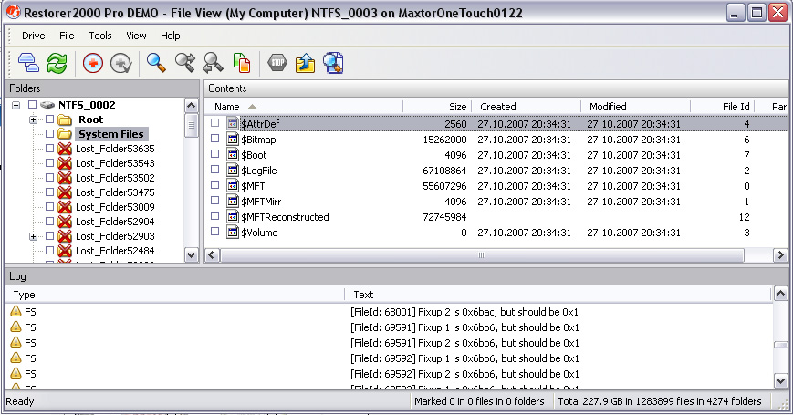

Ich hänge noch mal einen Screen mit den Systemfiles der Platte, wie sie restorer anzeigt, an. Wer weiß, was der noch helfen kann.
Der Wert Fixup ist ein NTFS-spezifischer Wert und wird nur korrigiert.
Ist nicht kritisch.
Wichtig ist der Odner Root.
Gehe da mal drauf und teile mit ob du deine Dateien siehst?
Viele Grüße
Fiona
Ja, ich sehe meine Dateien - allerdings vierf- bzw. fünffach, wie in meinem vorletzen Beitrag beschrieben. (s. die Screens dort)
Ich habe auch exemplarisch eine (jpg+tiff) in der Vorschau öffnen können.
Viele Grüße
Aborre

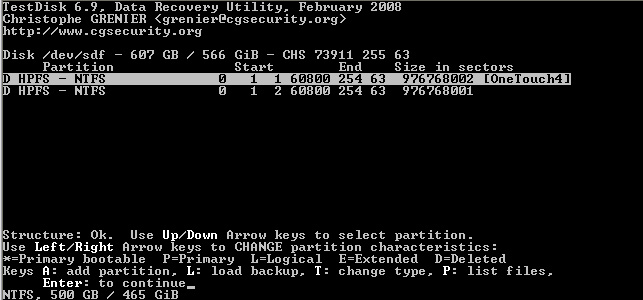

Nein, das Ergebnis ist nicht besser. Im Gegenteil. Es werden zwei Partitionen erkannt. Beide als gelöscht.
D 0 1 1 60800 254 63 976768002 OneTouch 4
D 0 1 1 60800 254 63 976768001
Wenn ich bei der ersten auf "p" gehe erscheinen zwei Ordner: "." und ".."
Wenn ich bei der zweiten auf "p" gehe kommt die Meldung:
"cannot open filesystem. Filesystem seems damaged"
allerdings wird nun auf einmal die Größe der Platte wieder "richtig" (?) erkannt
Disk 81 - 500 GB/465 GiB CHS 60801 255 63
:confused_alt:
Aborre

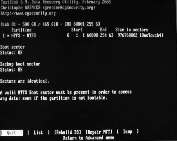

ps.: nachdem ich auch noch einmal einen deeper scan unter windows gemacht habe erscheint auch bei der ersten partition eine Meldung mit dem Inhalt:"No file found.filesystem seems damaged."
Wird die Festplatte nur unter Windows verkehrt erkannt oder nur unter DOS.
Mache mal unter DOS folgendes;
Ich weiß nicht, ob sich deine Partition inder Partitionstabelle befindet, da mir der Screen nach Analyse fehlt.
We nn die aber im Mneü Advanced vorhanden ist, mache mal folgendes;
Bestätige mal in Testdisk durch, bis du das Menü Analyse siehst.
Bestätige aber nicht bei Analyse sondern bei Advanced!
Hier solltest du deine bschädigte Partition auswählen.
Bestätige bei Boot und gehe auf Rebuild BS.

Hall Fiona,
habe alles so gemacht, wie von dir angewiesen
Dateien werden nicht angezeigt.
Im Anhang findest Du die Screens mit den Ergebnissen- direkte Fotos vom Bildschirm unter Dos.
Merkwürdigeweise wird in Advanced unter dos nur eine Partition angezeigt, da ich ja keinen deeper scan gemacht habe. Gerade läuft testdisk noch einmal unter windows mit einem deeper scan. Die screens poste ich dann (da tauchen dann nämlich immer zwei Partitionen auf - oder liege ich da falsch und das eine ist die Platte und das andere eine Partition)
Gruß
Aborre
Wweist du das Festplattenmodell?
Kann die achmal ausgebaut werden, um zu sehen, ob sich darauf die CHS-Werte befinden.
Ist etwas wie 9000, 16, 63.
Diese Daten könnten dann in Testdisk im Mneü Geometrie eingegeben werden und du könntest eine Diagnose machen.
Ausbauen wird nicht direkt empfohlen, wegen möglichen Garantieverlust.
Auch kann es ein Problem sein, wenn eine Festplatte nicht in der richtigen Größe erkannt wird, das die Speicheradressierung nicht stimmt und die Daten nicht richtig angezeigt werden.
Sieht man erst dann.
Manchmal hilft auch intern einbauen um eine bessere Diagnose zu machen.
Wenn du die Festplatte nicht ausbauen möchtest, solltest du das Modell herrausfinden, das eingebaut ist.
Kannst du im Gerätemanager unter Laufwerke finden.
Schreibe es dir auf und schaue mal auf der Herstellerseite der Festplatte in den Specs, ob du die dort findest.
Wäre zumindest eine Hilfe.
Teile es mal mit.
Viele Grüße
Fiona
