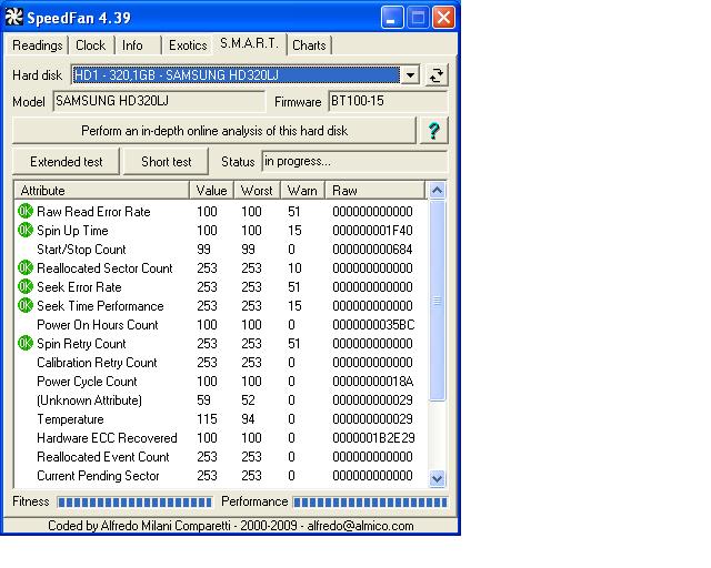

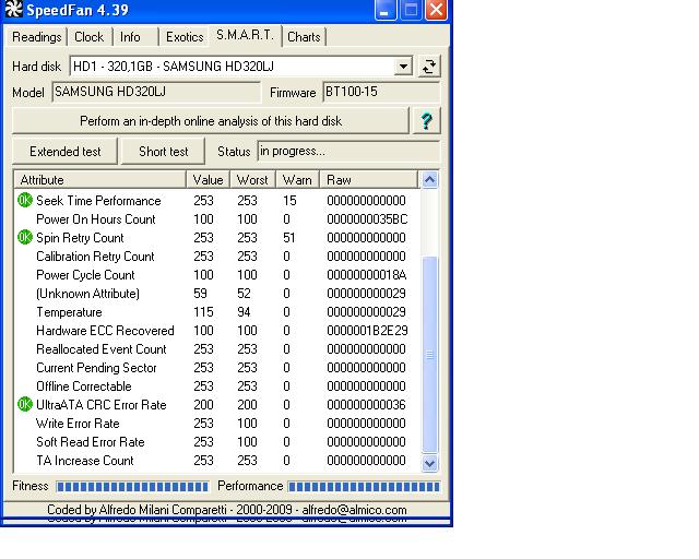

ok habe die SMART daten mal mit speedfan ausgelesen.
warte dann wenn alles IO ist auf das OK zur chkdsk /F

Der SMART-Log ist OK, keine hardwaremäßigen Probleme.
Wenn Du chkdsk auf die Platte loslässt, wird er dort sämtliche Sicherheitseinstellungen der angelisteten 178914 Dateien und Ordner (das sind alle, die auf der Platte sind) plattmachen.
Du scheinst auf Deinem System nicht das neueste chkdsk zu haben

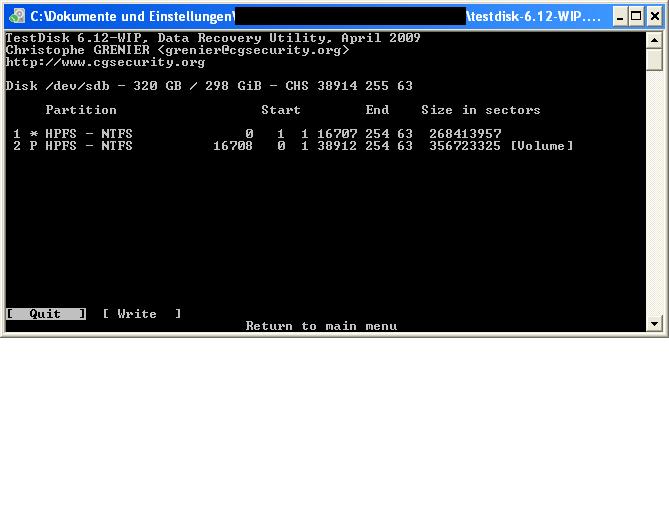

ich führe nochmal testdisk aus.

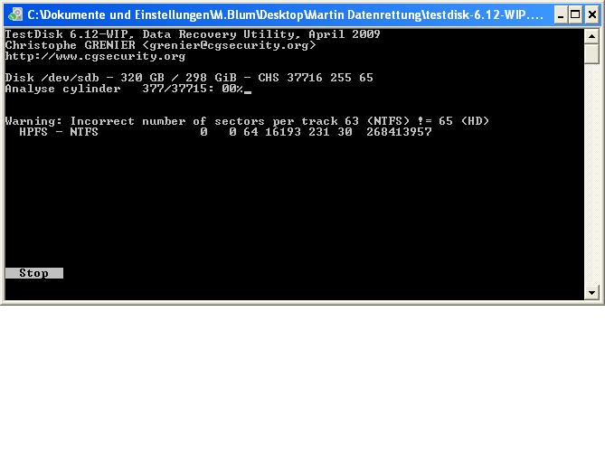

mit der quicksearch werden in weninger als einer sekunde beide partitionen gefunden. deeper search läuft grade bringt aber nun folgende meldung:

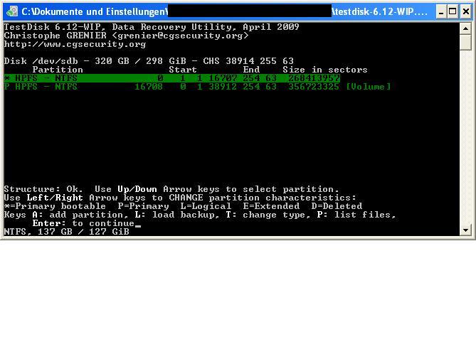

Die Geometry scheint nicht i.O. zu sein, stelle mal sectors auf 63 (Standard), so brauchst Du nicht weiter zu machen. Wir brauchen auch immer als erstes PIC den Screen direkt nach nach Analyse (gegenwärtiger Inhalt der Partitionstabelle).
ok danke für deine geduld ;)

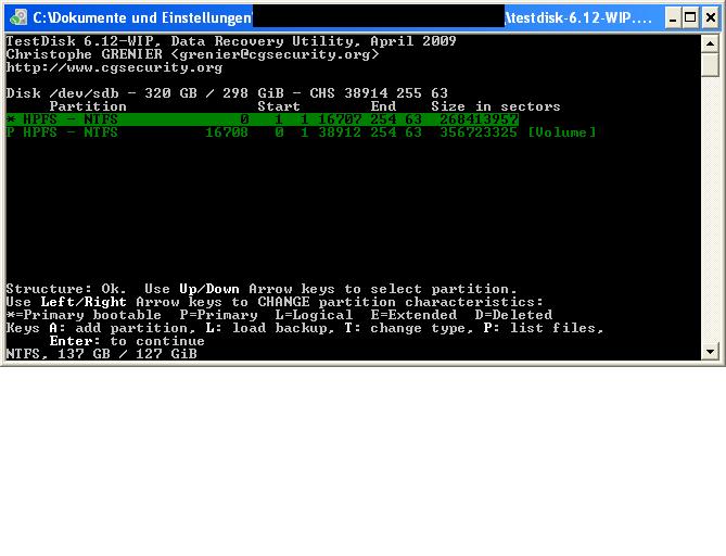

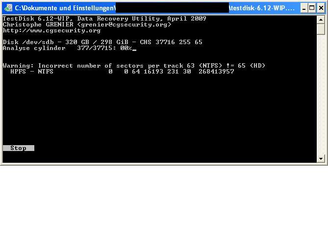

also ich habe den wert auf 63 gestellt. das erste bild kommt direkt nach anwählen von "analys"
das zweite ist das ergebnis der "Quick analyse" das heute innerhalb ner sekunde vorliget (früher dauerte das auch mal 10-20 minuten)
bild 3 ist das ergebnis der tiefenanalyse
dann enter und bild 4 erscheint.
dann wähle ich den write befehl... was dann passiert weiß ich nach dem neustart.
