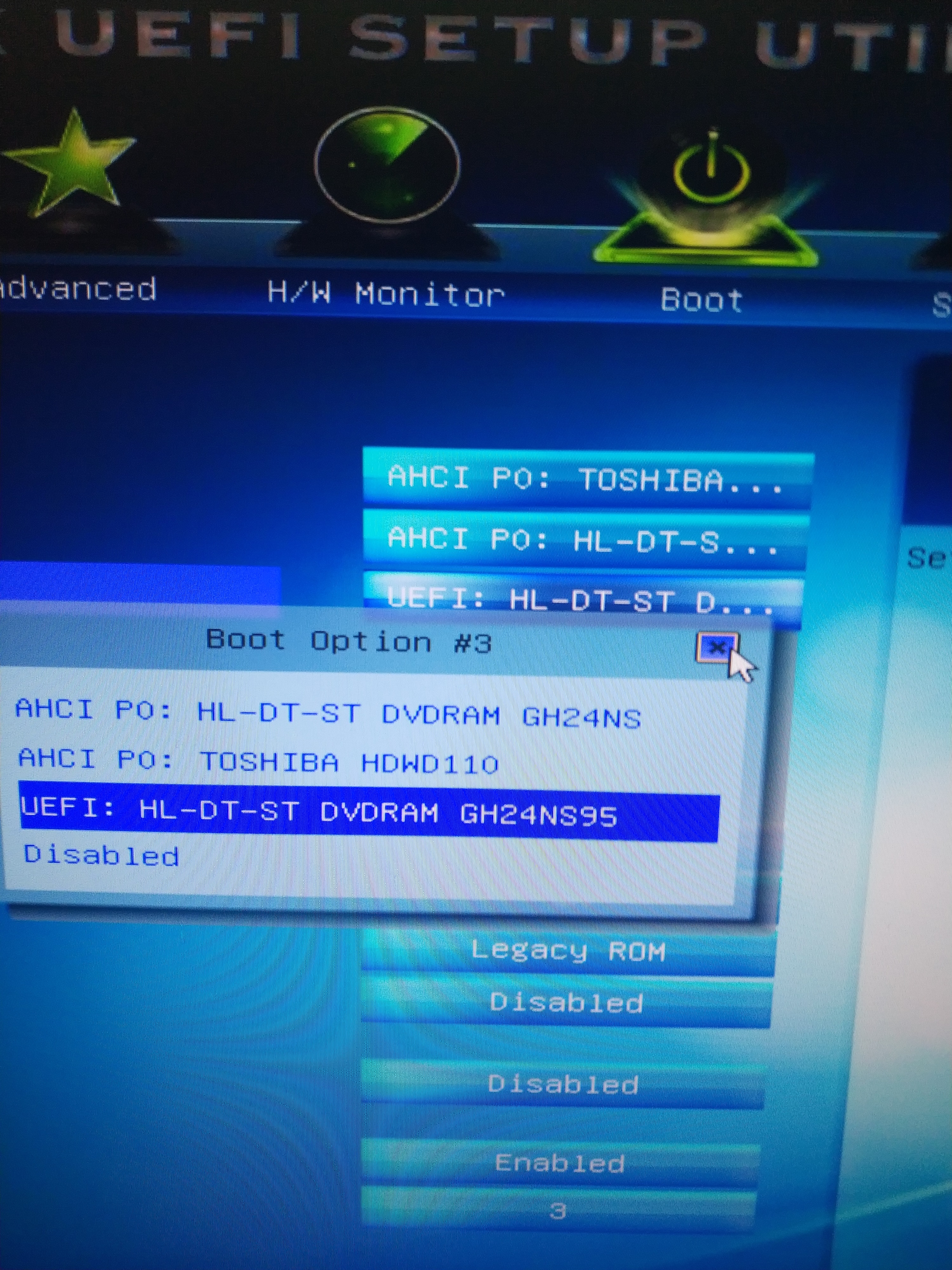

Wenn du eine DVD hast, dann steht die 2x als Bootlaufwerk zur Verfügung 1x mit dem Präfix UEFI und einmal ohne. Du musst den Eintrag mit UEFI wählen, dazu muss während des POST evtl. die Taste für den Quick Boot Select (-> Handbuch) gedrückt werden, damit dir alle bootfähigen Laufwerke angezeigt werden.

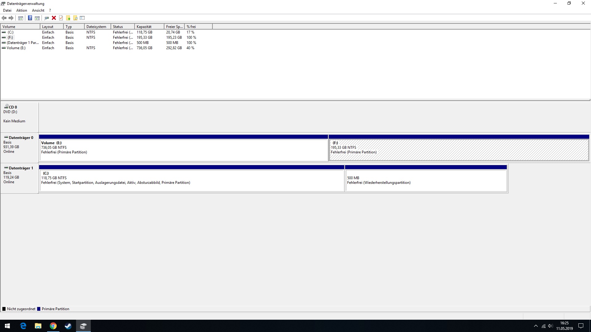

Also hier nochmal die SS.
Könntest du das bitte nochmal mit den Laufwerken erklären? (für dummis wie mich)
du wählst da UEFI: HL-DT-ST DVDRAM und nicht das oberste, allerdings ist dein win10 nicht im UEFI Modus installiert, sondern im BIOS legacy Modus.
