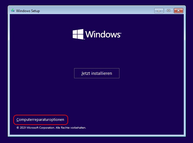

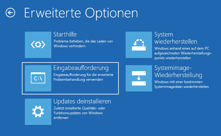

Oder du bootest das Win-Install-Medium, installierst aber nicht Windows sondern startest die Commandozeile:
798679
798680
Dort löscht du mit "diskpart clean" die ersten Sektoren der SSD.
Danach ist die wieder sauber für den Zweck.
https://www.disk-partition.com/de/diskpart/komplette-festplatte-bereinigen.html
Aber drauf achten das du kein anderes Laufwerk platt machst, also am besten nur die SSD dran. :)

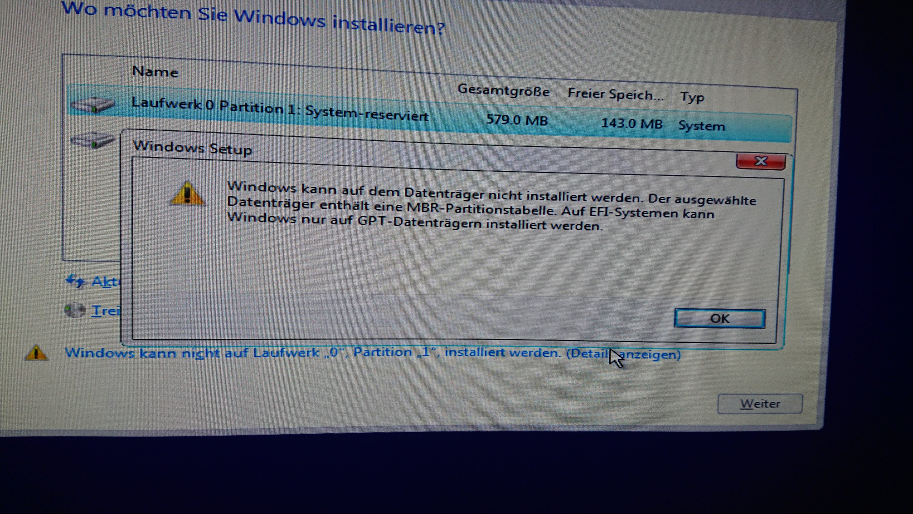

Also dann mache ich das so, dass ich ins Bootmenű gehe. Muss ich die Partizipation wieder auf dieses GPT umändern, oder macht er es von selbst?
798734
Also ja, dann ändere ich wieder in GPT, oder?
ah ok läuft denke ich, habe es formatiert und jetzt schaut es genauso wie im Video von Hardwaredealz aus
Normal löscht man einfach nur die alten Partitionen im Setup und klickt auf Weiter
Benutzerdefiniert und dann Bild 7
https://www.computerbild.de/fotos/cb-Tipps-Software-Windows-10-installieren-Schritte-10965010.html#7
Bei dir die MBR Systemreserviert 579 MB und alles andere macht dann das Setup.
Kein normal User muss eigentlich mit Diskpart rummachen wenn nicht irgendwas versaut ist auf der Platte und Windows Setup das nicht von alleine hinbekommt.
Formatieren soll man ja auch nicht mehr damit Windows dann alle erforderlichen Partitionen selbst erstellen kann.
