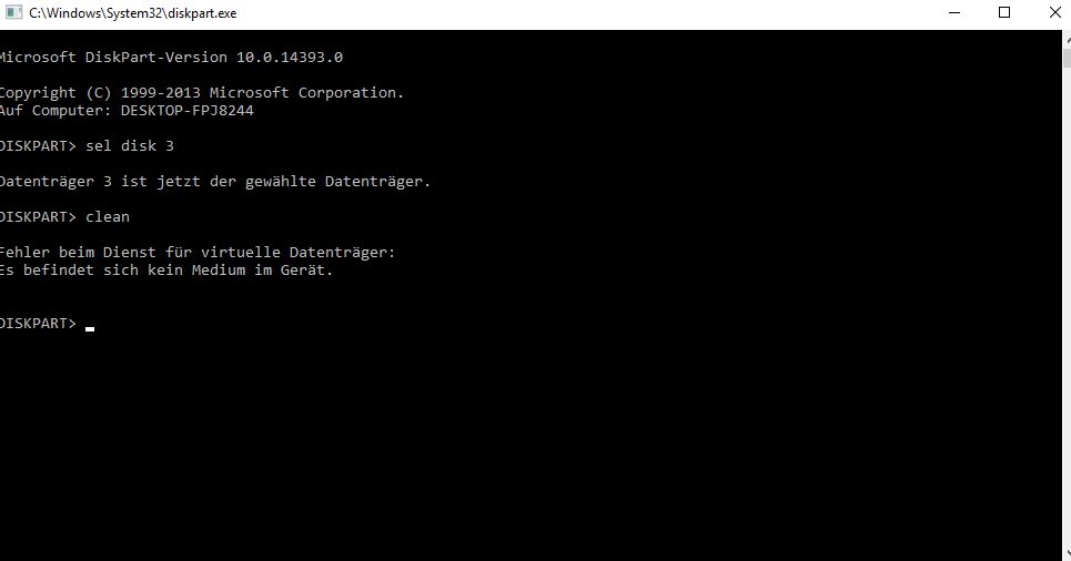

wenn die platte in der datenträgerverwaltung angezeigt wird ist ja doch was da. wenn es über die datenträgerverwaltung nicht klappt einfach mal mit diskpart probieren("diskpart" in eingabeaufforderung eingeben). die nötigen befehle lassen sich leicht im netz nachschlagen.
nur aufpassen nicht versehentlich das falsche laufwerk zu formatieren.
Funktioniert nicht. Siehe Bild

Screenshot von der Datenträgerverwaltung?
