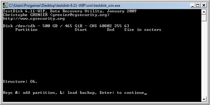

tdisk , bringt nach dem überpürungsvorgang folgenden bildschirm - und nach anschließendem Continue drücken - erscheint " No Partition found or selected for recovery "
es ist wohl ersteres, da nichts in der liste zuvor aufgetaucht ist.

Damit Testdisk Daten findet muß die Festplatte in der Datenträgerverwaltung initialisisert sein.
Es wird gegenwärtig keine Partition agezeigt.
Tiefere Suche Deeper Search fehlt auch.
Führe die tiefere Suche bitte aus und teile mit, ob Daten gefunden wurden.
Hoffe, das dein Shredderprogramm nicht mehr als nötig und auf deiner anderen Partition angerichtet hat.
Ein Überschreiben kann ein Dateisystem und Daten beschädigen.
Im Fall kannst du es nur noch mit Datenrettungssoftware testen.

also deeper search kam im nächsten schritt - aber auch dies brachte nichts, war aber auch in 2sek fertig - bug ?

Teile mal mit, was in Testdisk bei Disk steht um ein Geometrieproblem auszuschließen.

die festplatte - die es betrifft - zeigt folgende zeile
Disk / dev / sdb - 500 GB / 465 GiB - SAMSUNG HD502IJ

Teile mal deine CHS-Werte bei Disk von Start bis End mit.
Die Fehlen.

CHS 60802 255 63
