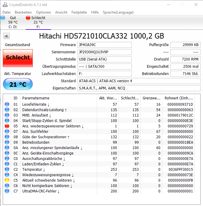

So, ich habe nun mal einen Screenshot von CDI erstellt. Sieht wohl doch nicht mehr einwandfrei aus :(

Du hast hoffentlich ein Backup und wenn nicht, dann kaufe ggf. sofort eine ausreichend große neuen USB Platten, besser gleich zwei und kopiere die Daten auf die eine und dann von dort auf die anderen, damit Du wenigstens künftig ein Backup hast, denn gerade auch neue HDDs fallen besonders gerne aus. Und behandele sie gut, die Dinger sind echt empfindlich, vor allem auch wenn sie in Betrieb sind.
Ja, die meisten Daten liegen bereits auf meiner NAS + zusätzlichem Backup. Allerdings habe ich noch eine alte Sicherung auf der Platte, in der ich etwas nachsehen wollte. Dabei fiel mir dieses seltsame Verhalten auf.
Leider kann ich so die Backupfiles nicht mal mehr auf eine andere Platte kopieren, da er immer wieder abbricht und ich die Platte abstöpseln und erneut anschließen muss.
In dem Fall gibt es aber wohl keine Alternative, oder?
Es gibt halt wieder schwebende Sektoren und Schwebende Sektoren sind Sektoren deren Daten nicht mehr zur ECC passen, da gibt die Platte statt der Daten einen Lesefehler als Anwort wenn man versucht diese zu lesen. Das kann auch anderen Gründe als defekte Oberflächen haben, z.B. einen Stromausfall während eines Schreibvorgang der dazu führt, dass eben nicht die ganze Daten plus der neuen ECC geschrieben wurden oder wegen eines Stoßes oder Vibrationen ist der Kopf beim Schreiben aus der Spur gekommen und hat Daten auf der Nachbarspur überschrieben. Hier scheint es aber wirklich Defekte zu geben, denn die Controller merken sich die schwebenden Sektoren und prüfen die Daten nach dem erneuten Schreiben auf diese Sektoren, dann verschwinden diese einfach oder werden eben durch Reservesektoren ersetzt. Das ist ja hier auch schon sehr, sehr oft passiert.
Das ist eben der Nachteil wenn man Backups als Images erstellt, denn dann riskiert man immer wieder bei Defekten der Platte diese großen Dateien nicht mehr am Stück lesen zu können und wenn das Backuptool dann abbricht, ist man halt angeschmiert. Vielleicht würde es helfen die Platten mit Linux ddrescue auf eine mindestens gleich große leere Platte zu klonen, denn gäbe es wenigstens keine Lesefehler, aber die Imagedateien werden natürlich trotzdem korrupt sein, denn die Daten von den schwebenden Sektoren können ja nicht mehr gelesen werden.

Nimm besser ddrescue weil das anhand seines log wieder dort weitermachen kann, wo man aufgehört hat oder wenn dd, dann nur mit den Optionen conv=noerror,sync, da es sonst beim ersten Problem abbricht.
