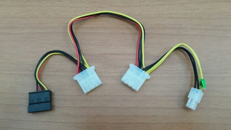

Hi...
Meinst Du sowas?
Der schwarze Stecker ist für modernere SATA-Komponenten, die mittleren Hellen sind älterer Standard und nennen sich Molex - der rechte Stecker wird entweder über Adapter benutzt oder kann z.B. auch für einen Anschluß am Mainboard genutzt werden.
Reaktionen: C-Phase

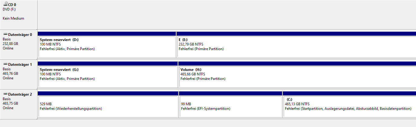

Habe es jetzt entdeckt, die 465 GB sind aktiviert.
Diese Mini Partition ( G ) kann doch gelöscht werden, oder?
Die Festplatte war offensichtlich mal Bootplatte eines Windowssystems. Und die 100MB wurden als Bootpartition benutzt.
Löschen dieser Partition bringt dir aber nicht sofort mehr Platz. Gibt es noch erhaltenswerte Daten auf der anderen Partition ? Wenn nein, auch diese Partition löschen und eine große Neue anlegen.
Der "Unterschied" zwischen 500 GB der Platte und 465 GB in Windows kommt aber zustande, weil Microsoft bei den Einheiten schlampt. Die Festplattenhersteller rechnen normgerecht 1 GB = 10⁹ Bytes, Microsoft aber 1GB = 1024x1024x1024 Bytes.
Reaktionen: C-Phase
Ich habe auf dem Volumen H schon Dateien drauf, diese möchte ich jetzt nicht unbedingt wieder löschen.
Was mache ich nun mit dem Volumen G?
100 MB sind gerade 0,2 Promille der Platte. Da könnte man auch damit leben.
Ansonsten mußt du dir ein Partioniertool besorgen, das eine Partition "nach vorne" verschieben kann. Mit Windows-Bordmitteln geht das nicht. Und Partition löschen, die zweite Partition nach vorne schieben und dann nach hinten erweitern.
Edit : Die ganze Aktion optimalerweise mit Backup deiner Daten für den Fall, das bei dieser Aktion etwas schief geht.

mkossmann schrieb:
Ansonsten mußt du dir ein Partioniertool besorgen, [...] Mit Windows-Bordmitteln geht das nicht. [...]
Nicht nur nicht mit Windows-Bordmitteln, sondern auch überhaupt gar nicht unter laufendem Windows!
Benutz' dafür ein z.B. vom USB-Stick gebootetes Linux-Tool wie GParted (auch in Knoppix enthalten!).
Reaktionen: C-Phase
