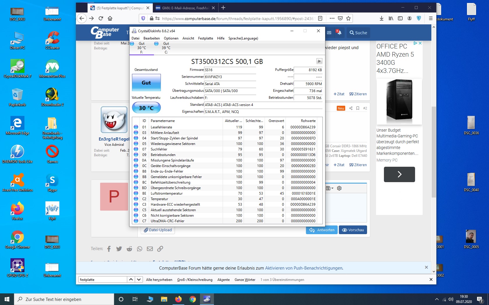

Ist von meiner HDD Festplatte 500 GB
"Hardware ECC Recovered" (C3), ist normal bei Seagate, das ist kein eigentlicher Fehlerzähler.
Nö, C7 ist Fehlerfrei.
Sobald es Probleme mit Kabel oder den Anschlüssen gibt steigt dieser.
Die Werte der Platte sehen für ich i.O. aus, ist es vielleicht die SSD die zickt?
Poste doch davon mal die Werte.
Sicher, dass es die HDD ist?
Steck sie einfach mal ab und guck, was passiert.

Muss jetzt nicht an der HDD (defekt) liegen, zumal CDI hier gute Werte zeigt.
patrickwloka schrieb:
Also ist die HDD Festplatte kaputti!
Die S.M.A.R.T. Werte sagen was anderes, die ist zwar offenbar alt, von daher wäre ein Austausch sicher angebracht, denn die vom Hersteller geplante Nutzungsdauer beträgt in aller Regel 5 Jahre, aber die S.M.A.R.T. Werte zeigen keinerlei Fehler an.
