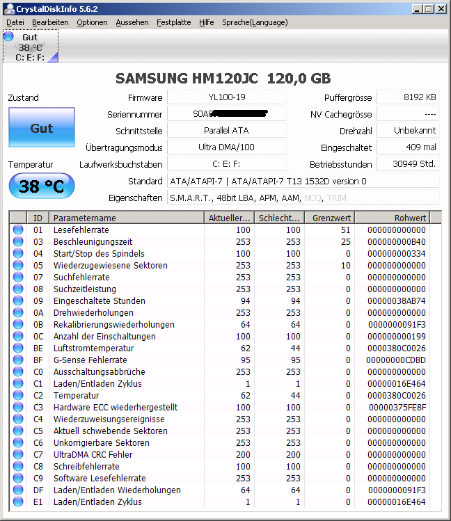

Nur weil sie Geräusche macht? Dann hätte ich die HDD deren S.M.A.R.T. Werte ich oben gepostet habe, damals auch gleich nach dem Kauf tauschen müssen, aber funktioniert sie immer noch problemlos.

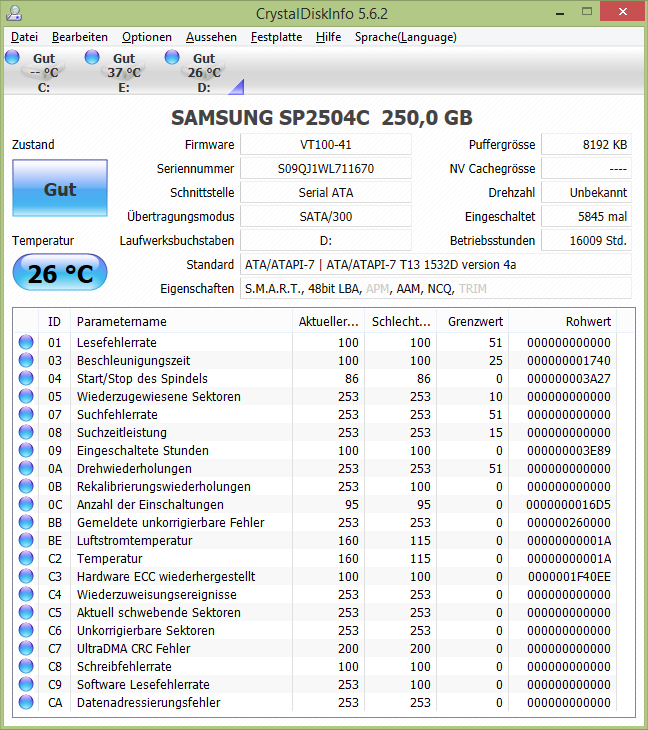

@MasterXXL, poste bitte mal den Screen von CrystalDiskInfo, ziehe aber bitte das Fenster soweit auf, dass alle Attribute und auch die Hex-Werte bzw. Rohwerte vollständig sichtbar sind. Gut alleine sagt nicht immer aus, dass wirklich alles in Ordnung ist, da CDI nur einige Attribute für die Auswertung heranzieht.
Sieht alles super aus und es ist eine Samsung, da ist das Klackern normal. Vergiss es einfach, die kann noch sehr lange halten!
