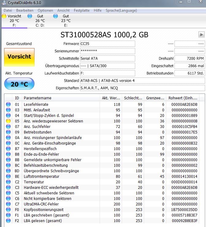

wie im Titel beschrieben habe ich seit gestern das Problem, dass meine Festplatte "klackert" oder "klickt". Als würde sie sich permanent ein- und ausschalten. Glücklicherweise handelt es sich dabei nicht um die Systempartition.
Nach Internetrecherche habe ich das Tool "CrystalDiskInfo" gefunden. Anbei die Auslesung.
Es handelt sich um eine Seagate Platte. Garantie habe ich nicht mehr.
Gerade klackert es erstaunlicherweise nicht - kann man noch irgendetwas tun?

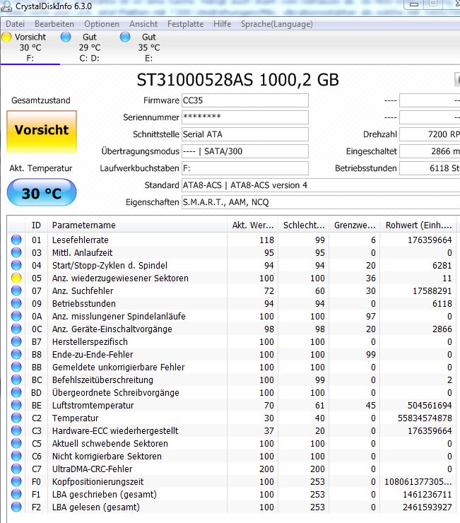

Ziehe bitte das Fenster so weit auf, dass man alle Werte sehen kann.
Die HDD liegt in den letzten Zügen. Am Besten nicht mehr starten, Ersatz besorgen und dann ein Backup vornehmen.

In den letzten Zügen ist übertrieben und Daten sollte man regelmäßig sichern und ständig eine Sicherung haben. 11 wieder zugewiesene Sektoren sind auch noch kein Todesurteil für eine Platte, erst wenn die Zahl recht schnell recht massiv steigt bzw. auch massiv schwebenden Sektoren auftauchen wird es Zeit zum Tauschen, ein Backup hat man ja sowieso wenn die Daten darauf wichtig sind.
@Holt: Verwirr ihn doch nicht. Die HDD wird nicht besser mit der Zeit. Ob sie nun Morgen oder in 3 Monaten defekt geht ist egal - sie geht defekt. Daher ist es besser jetzt was zu machen, als zu zu lange zu warten. Und ob jeder tatsächlich ein Backup macht...nun ja.

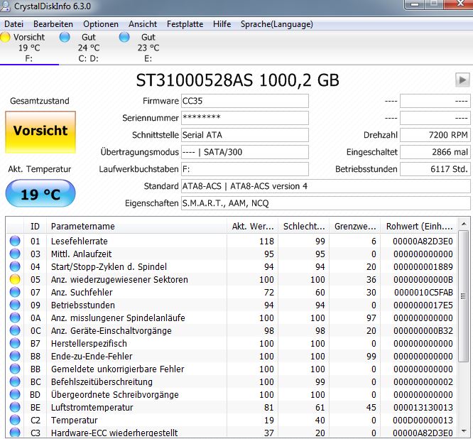

OPtionen --> Erweiterte Optionen --> Rohwert auf 10 [DEC] stellen.
DANN besteht die rechte Spalte auch aus Zahlen (die man lesen kann)! :)
@Smartbomb: Dann gerne nochmal ein Bild :-) platte.JPG
Das ist bei Seagate-HDDs totaler Blödsinn und kontraproduktiv, da man nicht mehr so einfach erkennen kann, ob Lese- oder Suchfehler vorliegen.
Das sind Hexadezimale Zahlen genauso und wer S.M.A.R.T. Werte auch noch für andere User analysieren will und dann mit hexadezimalen Zahlen Probleme hat, der sollte es besser lassen und andere sollte ihn auch ehrlich ignorieren, zeigt er doch nur zu deutlich seine Unfähigkeit, zumal bei einer Seagate HDD.
