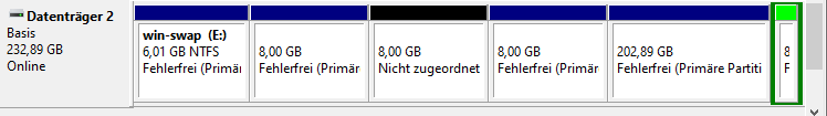

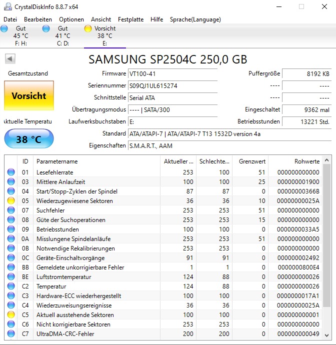

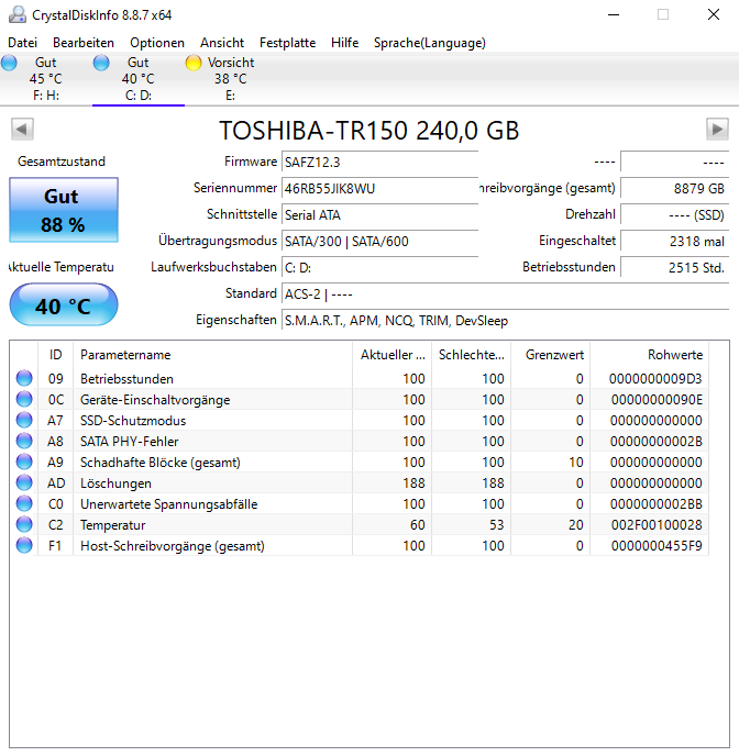

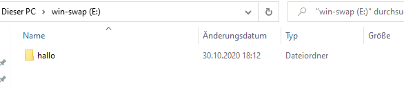

ja das habe ich mir schon öfters überlegt und ich hasse festplatten wie die pest. als die ssd's bezahlbar waren habe ich gleich dutzende bestellt. 2 sind schon bei 81 % "vitalität" in crystaldisk und funktionieren einfach nicht mehr so rund. ich vermute, wenn controller/platine keine korrekten daten bekommt, schickt er gar keine daten über s-ata ans bios/uefi. ich habe eine samsung spinpoint 250 gb. ich traue es mir nicht zu, die dateien zu öffnen. sie wird nicht immer erkannt vom bios. etwas klackern tut die manchmal schon. wenn die nicht erkannt wird, lösche ich den cmos auf dem asrock s3 ucc mit amd sempron 140 über jumper und die festplatte erscheint im bios (spezialität, da ich die sata ports für ssd's nutze, ist bei mir ein ide zu sata adapter, also sata hat die spinpoint und ide ist ein anschluss frei auf dem mainboard und festplatten sind eh langsam also passt das, adapter sind sehr billig). auf bild 2 sieht man in der datenträgerverwaltung lauter partitionen, und anscheinend habe ich eine auslagerungsdatei auf der partition (win-swap). ich habe sogar eben einen ordner darauf erstellt auf bild 3. bild 4 ist crystaldisk mit der 88 % ssd von toshiba, läuft deutlich besser als die 81 % ssd von sandisk ssd plus (schrott, wahrscheinlich durch firmware update).
