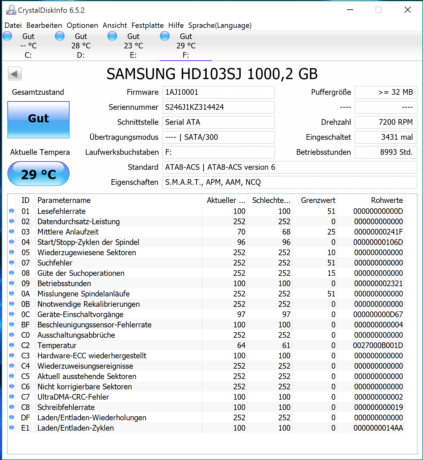

wie man dem Titel entnehmen kann, hab ich ein Problem mit meiner 1 TB Platte von Samsung. Ich höre manchmal bei einer Videowiedergabe ein "Klack" aus dem PC und die Wiedergabe stoppt dann für eine halbe Sekunde.
Stirb meine Platte wohl demnächste oder was ist da los?
Kann sein, dass die Platte abgeschaltet wird und dann erst wieder anspringen muss, wenn der Buffer leer ist.
Schau mal in den Energieoptionen, nach welcher Zeit die Platten abgeschaltet werden.
SMART-Werte sehen gut aus.

Irgendwo muss man doch sehen können, dass sie kurz vor dem verrecken ist, die SMART-Werte sollen ja gut sein..
Muss irgendwie ein anders Problem sein oder doch bald defekt?
Festplatte mal defragmentieren?

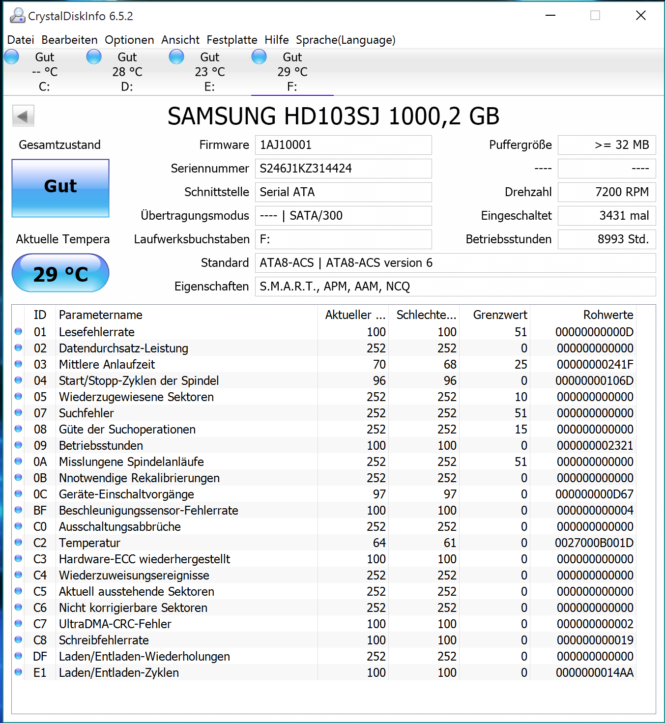

Wird "Laden-Entladen-Zyklus" jedes mal um eins erhöht wenn das passiert? Dann parkt er den Schreib/Lesekopf (was ein Klackgeräusch verursachen kann) bis er neue Daten braucht.
Deaktivieren kann man das Verhalten, indem man APM auf 254 (= FE) stellt.
Muss dann auf jeden Fall neu sein (mit Win10 vermutlich), denn dein "Laden-Entladen-Zyklus"-Zähler ist erst auf 5290 (= 14AA).
Du hast doch schon das richtige Tool gefunden um es abzustellen... - AAM/APM
Genau, gehe bei CrystalDiskInfo auf "Optionen" -> "Erweiterte Optionen" -> "AAM/APM Verwaltung", wähle oben die HDD und stellen dann unten den Schieber für APM ganz nach rechts bis daneben FEh steht, dann "Aktivieren" und das Fenster schließen. Wenn die Geräusche im Betrieb dann weniger werden, liegt es am Unloadzustand und um die Einstellung dauerhaft zu machen, wiederhole die Einstellung ggf. (wirkt nur solange die Platte Strom hat) und setze je einen Haken bei "Optionen" -> "Erweiterte Optionen" -> "AAM/APM Autoanpassung" und "Optionen" -> "Mit Windows starten", dann wird CDI jedesmal gestartet und nimmt die Einstellung automatisch vor.

Nachdem ich in CrystalDiskInfo APM auf FEh geschoben habe, taucht es wirklich nicht mehr auf.
