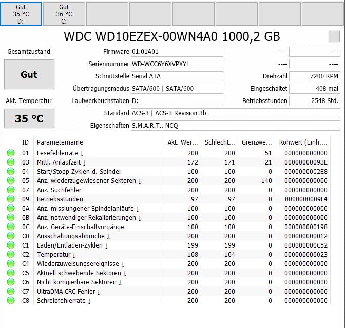

ich habe seit 1 Woche ein Problem mit meiner HDD Festplatte. Es hört sich am und zu an wie ein kratzen oder rattern auf der platte. Über CrystalDiskInfo habe ich auch schon geguckt und es scheint alles in Ordnung zu sein. Was ich aber öfters gemerkt habe ist, dass ich wenn ich Spiele starte von der Festplatte aus dann hängt es selten mal auch Programme sind inbegriffen. Windows usw wurde auch schon neu installiert.

Die Werte sind in Ordnung, aber HDDs arbeiten eben mechanisch, da sind Geräusch normal und hängen auch von der Einbausituation ab. Oft kommen die Geräusch dann nämlich gar nicht direkt von der HDD, sondern durch deren Vibrationen dann von einer anderen Stelle. Außerdem geht auch Deine HDD zuweilen in den Unload Zusrand, parkt also die Köpfe und muss diese bei Zugriffen dann erst aus der Parkposition bewegen, was zu Geräuschen und auch minimalen Verzögerungen führt.

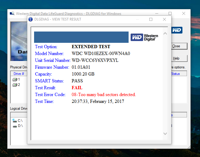

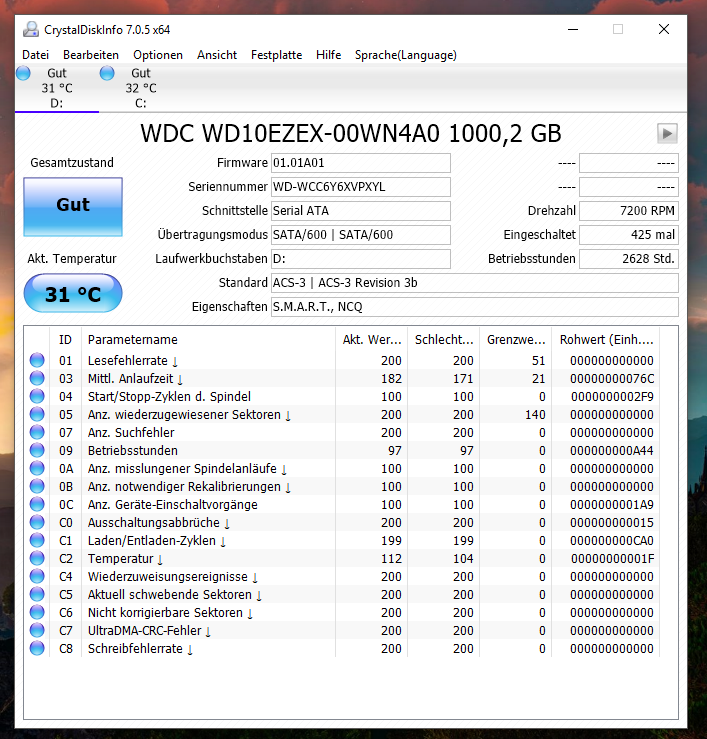

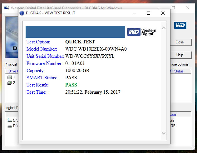

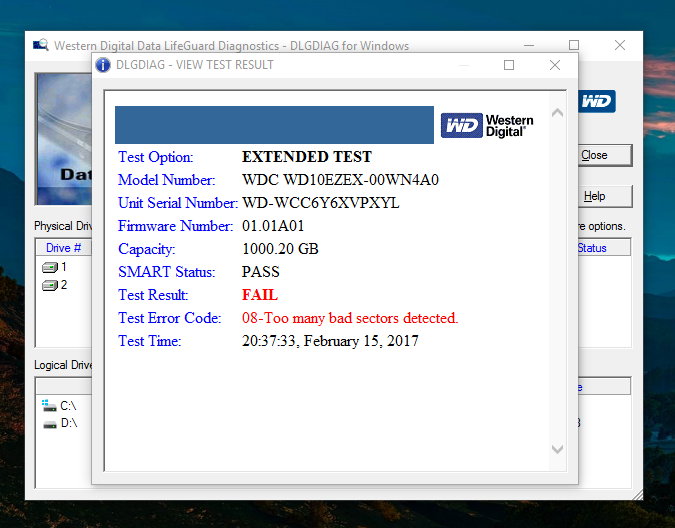

Gemacht, getan und dabei kam dieses Ergebnis raus (siehe Bilder)

Sind die S.M.A.R.T. Werte vor oder nach dem Extended Test aufgenommen worden? Dort sind keine schlechten Sektoren zu erkennen. Bedenke das man ggf. einmal F5 bei CrystalDiskInfo drücken muss um ein Neueinlesen der Werte von der Platte zu erreichen.
Die S.M.A.R.T. Werte sind das in der Tabelle bei CrystalDiskInfo. Was Oldy-40 mit GSmartControl auslesen will, sind die S.M.A.R.T. Logs.

Die Platte hat leider den Extended DLG-Test nicht gepasst.
Es ist empfehlenswert, dass du deine wichtige Dateien von dieser Platte woanders sichern und mit dem Support-Team Kontakt aufnehmen und die Frage diskutieren.
https://westerndigital.secure.force.com/ind/?lang=de
An deiner Stelle würde ich die Seriennummer vom Screenshot irgendwie verstecken/löschen. Solche Nummer sind als konfidentielle / vertrauliche Informationen betrachtet und könnten potentiell für Missbrauch verwendet werden.
