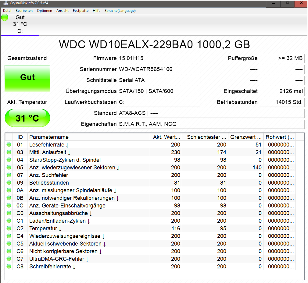

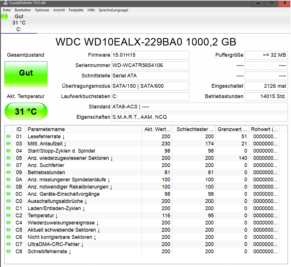

Unter Defragmentieren steht bei mir "Die Laufwerke werden automatisch optimiert / wöchtentlich"
Crystaldiscinfo zeigt Gesamtzustand "gut"
Ist die Festplatte stark Fragmentiert ? (Über 25%)
Probier mal die Automatische Defragmentierung auszuschalten (Manuell).
Aktueller Status OK (0% fragmentiert)
Mehr konnte ich die Fläche nicht aufziehen
Die Werte dürften in Ordnung sein, die Spalte Rohwert kann noch am Spaltentrenner (rechts von "Rohwert (...") mit der Maus breitgezogen werden.
Klingt jedenfalls nach einem Defekt obwohl z.Bsp. unter notwendigen Rekalibrierungen keine Ereignise gespeichert sind.

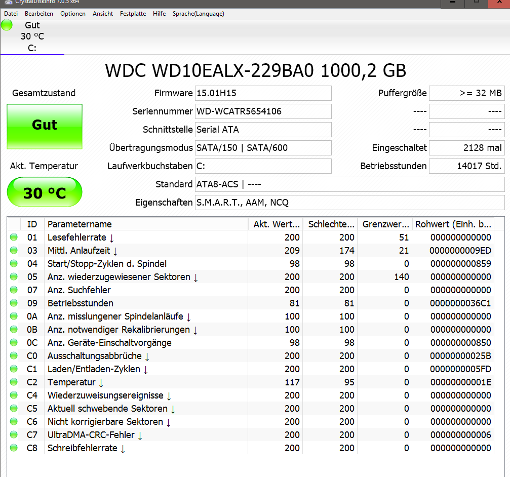

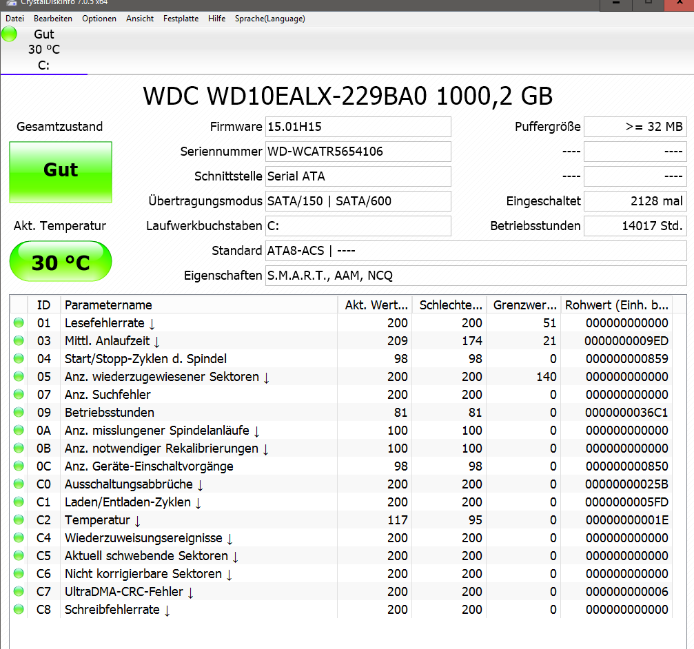

Die Spalte Rohwerte ist die wichtigste, nur leider sind die Werte dort nicht vollständig zu sehen. Bitte poste den Screenshot noch einmal, aber so dass die Rohwerte vollständig sichtbar sind.
Es gibt scheinbar ein Problem mit dem SATA Datenkabel, prüfe mal ob da beides Stecker fest sind und sollte der Rohwert (recht Spalte) vom Attribut C7 weiter steigen, dann tausche es aus. Danach geht der Wert nicht von jetzt 6 auf 0 zurück, sollte aber dann unverändert bleiben, was bedeutet das keine weiteren Kommunikationsfehler zwischen dem SATA Host Controller und dem Controller der Platte mehr auftreten. Außerdem fallen mir recht viele Ausschaltungsabbrüche auf, also unerwartete Spannungsabfälle. Wird der Rechner oft nicht ordentlich runtergefahren?
Also prüfen ob beide Stecker vom Kabel fest sind.
Wert von C7 sollte nicht weiter steigen.
Wenn der Wert unverändert bleibt bzw niedriger wird heißt was positives.
Alles richtig verstanden?
Ich fahre mein PC immer ordnungsgemäß runter , aber wie gesagt bleibt er öfters aufgrund dieses Fehlers hängen, liegt es vielleicht daran? Es ist bis jetzt nur 2x vorgekommen das er mehr als 10 Minuten das Geräusch machte und nichts weiter ging, da musste ich den neustarten.
MFG und vielen Dank!
Du hast fast alles verstanden, denn niedriger wird der Rohwert vom Attribut C7 normalerweise nie, es ist ein Zähler alle Kommunikationsfehler zwischen dem SATA Host Controller (i.d.R. im Chipsatz) und dem Controller der Platte über ihrer ganze Lebenszeit. Wenn der Zähler nicht steigt, bedeutet es das keine weiteren Fehler auftreten und damit alles in Ordnung ist.
Wenn der Rechner hängen bleibt und man ein Reset macht oder ihne Ausschaltet, ist das für die HDD ein unerwarteter Spannungsabfall. Ich glaube aber nicht, dass der HDD die Ursache ist. Was für ein System hast Du (Mainboard, CPU, Graka, ganz wichtig: Netzteil)? Hast Du übertaktet?

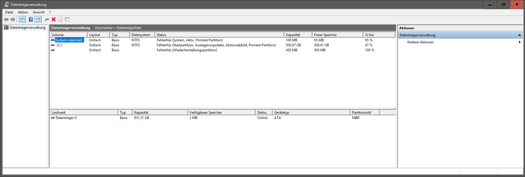

Mach mal nen Screen von der Datenträgerverwaltung, evt. soweit aufziehen, dass diese Platte komplett zu sehen ist. Zusätzlich Platte markieren, Rechtsklick Eigenschaften.
Soweit ich mich erinnern kann bzw weiß nicht.
