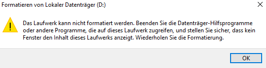

Hi Leute,
ich habe eine Festplatte auf der eigentlich nichts drauf ist. Wenn ich sie öffne wird mir keine Datei oder Ordner angezeigt.
Dennoch befindet sich irgendwas auf der Festplatte, also wollte ich sie formatieren über Eigenschaften und Formation.

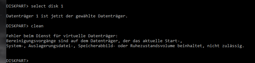

Dabei bekomme ich immer eine Meldung das die Festplatte nicht formatiert werden kann weil irgend ein Programm darauf zugreift und sie momentan benutzt wird. Habe es auch über cmd und diskpart versucht, bekomme aber auch hier eine Fehlermeldung.

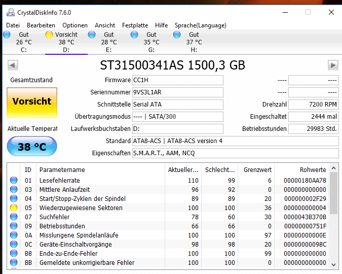

Zudem bekomme ich auch in CrystallDeskInfo eine Meldung das mit dieser Festplatte irgendwas nicht stimmt:
Hoffe ihr könnt mir weiterhelfen.

Über Install-CD bzw Bootstick Partition löschen und dann unter Windows formatieren.
Da scheinen versteckte Partitionen drauf zu sein. Die dazu auch noch lebensnotwendig für Dein Windows sind. Der Hinweis von DiskPart ist da ja eindeutig.

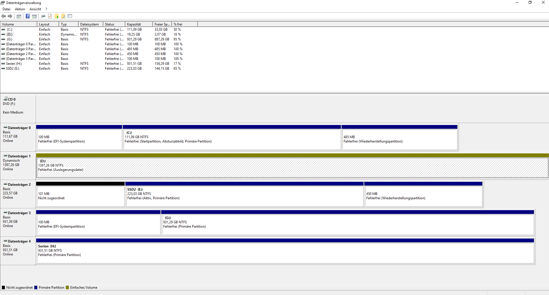

Erstelle mal ein Bilder der Datenträgerverwaltung. Bitte das Fenster so aufziehen, dass man dort auch alles sehen kann.
@fellkater
keine gute Idee ohne zuvor zu schauen, was so auf der HDD an Partitionen drauf ist.
Fast 30.000 Betriebsstunden. Dieser Platte würde ich keine Daten mehr anvertrauen, so unwichtig sie auch seien...

Diese Festplatte habe ich erst eingebaut nachdem der Rechner bereits vollständig installiert war, es kann also eigentlich nichts für Windows drauf seien.
@fellkater: das habe ich auch schon ausprobiert, funktionierte leider auch nicht
einfach mit DISKPART plattmachen ... anschließend sollte sie wie eine frische Platte ohne Partitionen dastehen. vorher muß man selbstredend Pagefile hiberfil etc von der Platte auf andere Datenträger umlenken oder abschalten und einmal rebooten
Eine Platte mit dem Status Vorsicht (ganz zu schweigen von 30k BS) würde bei mir grundsätzlich rausfliegen.
Da steht es doch ganz klar. Du hast die Auslagerungsdatei auf dieser HDD eingerichtet. So kannst Du sie nicht formatieren. Richte sie wieder auf Laufwerk c: ein. Das ist eine SSD, oder? Hast Du da Profi Tipps zur Einrichtung einer SSD befolgt? Muss man nicht machen. Macht Windows alleine sehr gut.
Sorry, aber mit den Werten die CDI ausliest käme die mir nicht mehr in den Rechner.

@BlubbDE: ich habe windows ganz normal installiert, dabei befand sich diese Festplatte auch nicht im pc, nachdem ich die festplatte eingebaut habe, habe ich auch keine änderungen am system selbst vorgenommen. Wie kann es dann seien das trotz dessen sich irgendwas vom system auf diese Festplatte geschlichen hat ?
@Q-Marine: diese idee hatte ich auch, habe es auch ausprobiert die festplatte an einem anderen PC zu formatieren, bekomme aber (habe es an 3 verschienen PC´s versucht) immer die gleiche Fehlermeldung
PS: wenn diese Festplatte nicht an meinem pc angeschlossen ist, funktioniert mein Betriebssystem (win10 64bit) problemlos.
