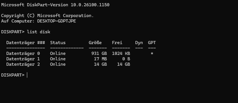

Hallo Jungs,
Ich habe hier 10 USB Sticks und alle 10 sind irgendwie so blöd formatiert das mir Diskpart und Co zeigt als zwei festplatten !
Achtung NICHT partitionen sondern Festplatten.
Siehe das Bild an.
Datenträger 1 und Datenträger 2 sind ein USB Stick.
Jetzt frage mich mit welche mitteln kann ich diese "Fesplatten " löschen und als ein Normale Stick zu formatieren!?

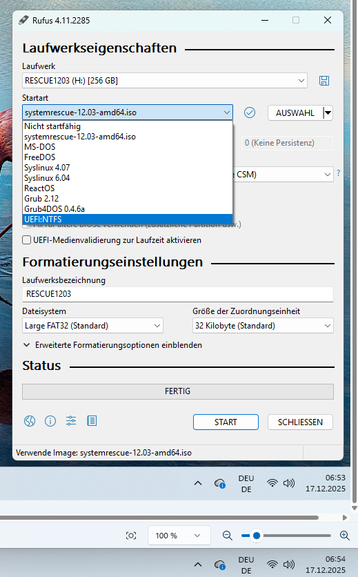

Aber mit Rufus und einer der Formatieroptionen könntest du es noch versuchen.

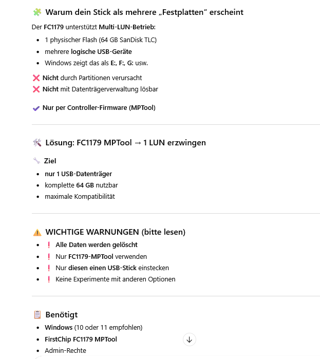

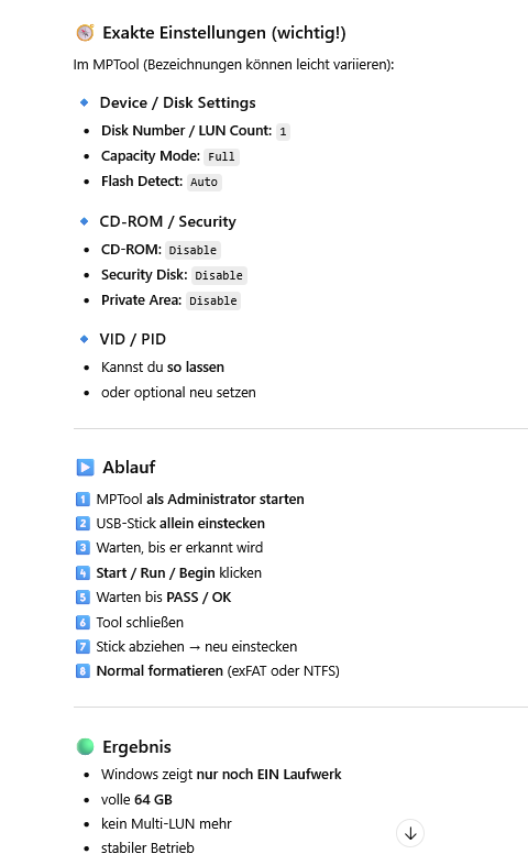

Damit habe ich meine gute freund Chat GPT nachgefragt und ich habe schnell ein Lösung gefunden.
Alle Sticks sind bereit Neu formatiert und funktionieren als Normale Sticks.
benötigte Software ChipGenius und in meine Fall noch FirstChip Mp Tools aber das hängt von eingebaute controller und die info über diese cotroller gibt euch die ChipGenius
Hier noch die Ablauf
