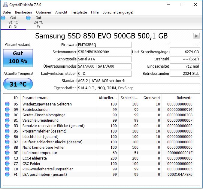

mir ist vor einiger Zeit schon aufgefallen, dass meine SSD beim öffnen des Explorers zum Beispiel längere Zeit braucht , um die Ordner anzuzeigen (ca. 5-10 Sekunden), vor allem beim aller ersten Öffnen oder beim Öffnen nach einiger Zeit wieder. Ich dachte es könnte die sleep-function sein aber selbst wenn ich die Energieoptionen auf Höchstleistung stelle, ändert das leider gar nichts. Mittlerweile nervt es eigentlich nur, ist jetzt nicht überlebenswichtig aber ärgert mich.
Mein Mainboard (Asus Prime B350 Plus) hat ja auch SATA3-Anschlüsse, also sollte es daran auch nicht liegen dürfen...?
Hier mal ein CDI-Screen von der Platte:
Und hier noch meine PC-Komponenten:

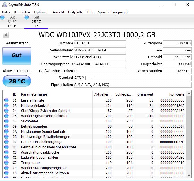

Ist Laufwerk E eine mechanische Festplatte? Denn sobald du auf den Explorer gehst werden alle Laufwerke angesprochen (um zu sehen wie voll diese sind) und wenn diese sich im Sleep Modus befindet, muss sie erst geweckt werden, dadurch kann es zu solchen Verzögerungen kommen.

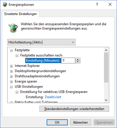

Höchstleistung hat standardmäßig auch HDD ausschalten drin, hast du es wirklich auf "Nie" gesetzt bei Erweitert?
Poste auch mal den Screrenshot von CrystalDiskInfo für das Laufwerk auf dem E: ist, dies dürfte ja wohl eine HDD sein.

Also E ist meine Externe HDD Platte. Kann gut sein, dass diese diesen Lagg verursacht. Diese ist tatsächlich fast bis zum Anschlag voll. Die SSD Hauptplatte allerdings nicht.
Hier der CDI von der Externen:

Hatte es auf 20 Minuten. Aber dann sollten es auch 20 Minuten sein oder nicht? Diese Laggs kamen definitiv in höherer Frequenz.

Wenn möglich das automatische Abschalten der externen Festplatte deaktivieren.

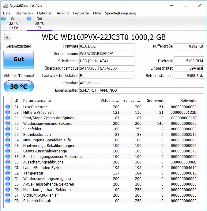

Man erkennt, dass die Platte sowohl in Standby (Stopp der Spindel) geschickt wurde, also auch von selbst nach einiger Zeit die Köpfe parkt (Unload Zustand), aber bei letzterem dauert das "Aufwachen" vielleicht 1s oder maximal 2, das Anlaufen der Spindel dauert je nach Modell so 10 bis eher 20s oder gar noch länger. Leider wurde das Fenster nicht weit genug aufgezogen um das Attribut C7 sehen zu können, schau mal ob der Wert in der rechten Spalte (Rohwert) noch 0 ist und wenn nicht, beobachte ob er mit der Zeit ansteigt oder stabil bleibt.
Der Rohwert ist noch 0. Ich vermute, es lag tatsächlich einfach am Laden des TB. Die Platte ist auch nicht mehr die neuste und ehrlich gesagt weiß ich nicht einmal, ob sie für Dauerbetrieb oder nur als Backupplatte ausgelegt ist.
Wenn die Festplatte die Einstellung respektiert müsste es glaub ich so gehen:
Ahh okay. Das müsste ja genauso auch beim ausbalancierten Energiesparmodus funktionieren, richtig? Hab es dort jetzt mal auf "Nie" gesetzt. Und selektives USB-Energiesparen ist ebenfalls deaktiviert.
Ja ob Ausbalanciert oder Höchstleistung ist egal.

Für den Dauerbetrieb ist sie nicht ausgelegt, aber eine Weile halten die anderen Platten den auch durch, die Laggs kommen sicher nicht daher. Dann hatte ich vorhin übersehen, dass es ja eine USB Platte ist und bei denen kann der Standby einmal über den PC ausgelöst werden, aber auch unabhängig davon vom USB-SATA Bridgechip im Gehäuse, wobei letzeres allenfalls durch ein Tool des Herstellers des Gehäuses (bzw. bei Fertiglösungen eben des Hersteller der fertigen USB Platte) einstellbar ist, aber oft gibt es gar kein solches Tool.
Was Du aber ausprobieren könntest um zu sehen ob es überhaupt daran liegt wäre, CrystalDiskInfo laufen zu lassen und dort unter Optionen die Autoaktualisierung z.B. mal auf eine Minute stellen. Bleiben die Laggs dann auch, liegt es an der externen HDD und den Energiesparzuständen.
Update:
Also ich habe es mal beobachtet und CDI laufen lassen mit Aktualisierungsintervall 1min. Die laggs tauchen immernoch auf, aber deutlich seltener und wenn, dann kürzer (könnte auch daran liegen, dass ich die Platte etwas frei geräumt habe). Manchmal laggt es nicht ganz am Anfang, sondern erst, wenn ich schon ein paar Ordner probehalber geöffnet habe. Also quasi ein wenig verzögert.
Bei den Energieoptionen habe ich Festplatte abschalten auf "Nie" gestellt und ebenso ist der USB-Standby deaktiviert.
