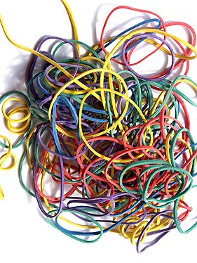

Nene, nicht die fetten Gummis :)
Die Dünne Variante davon. Mir fällt grad echt kein normaler Einsatzzweck für die gummis ein die ich meine. lol :daumen:
Im Anhang ein Bild von stinknormalen Gummis :D
Jede Festplatte kriegt 2 Schienen (links eine, rechts eine) und an diesen Schienen sind 2 Stifte dran die in die HDD gesteckt werden. Dann einfach von einem Stift zum anderen 2-3 Gummis spannen, die Schiene dann in die Festplatte rein, das gleiche auf der anderen seite der HDD auch und ab ins Gehäuse.
Muss dazu sagen das mein Gehäuse allerdings auch voll gedämmt ist mit beQuiet Dämmplatten. Aber die Vibration der Festplatte hat spürbar abgenommen durch die paar Gummis
