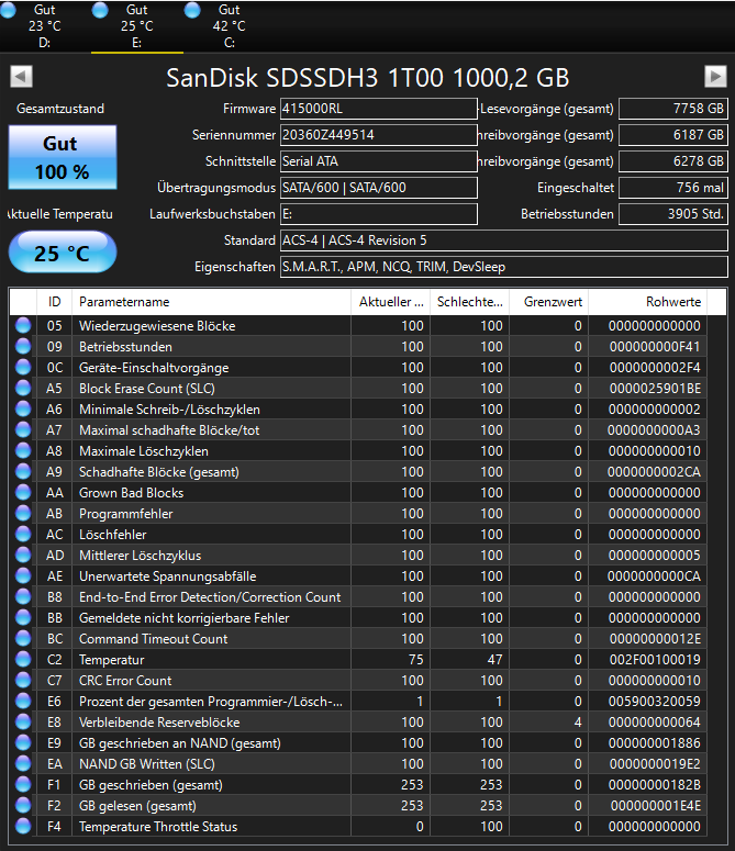

Mein Problem Tritt nicht immer auf . Es kommt in unregelmäßigen abständen vor das meine Spiele Festplatte die über Sata angeschlossen ist sich einfach abmeldet und wieder anmeldet. Also ich bekomme dann Rechts unten die Benachrichtigung mit dem Sound das ein neues Gerät angeschlossen wurde . Es kommt nicht Täglich vor aber wenn das problem auftritt dann macht die Festplatte das bis ich den Pc neu starte und manchmal auch dann noch . Das problem besteht auch erst seit 1-2 Wochen das ganze System läuft jetzt ca 5-6 Wochen Mit Windows 11 64bit . Ich hänge mal ein Bild von Crystal Disk info an .
Ich habe schon das Sata Kabel getauscht und auch den Steckplatz auf dem Board .

deaktivier mal im BIOS SATA-Hot Plug und schau obs dann immer noch passiert
ist die platte direkt am netz teil oder irgend ein molex sata adapter dazwischen? den dann entfernen und entsorgen
ansonsten netzteil putt oder sata kabel wackelkontakt
manchmal geht auch ein sata port am mainboard futsch, gerade wenn an einem verankerten kabel mal gerissen wurde, anderen port anderes kabel probiern
wenn gar nichts geht und das problem auch in einem anderen system auf tritt hat die palatte selber den wackler kann man nichts machen
C7 - CRC Error Count.
--> Stecker etwas locker / Kabel hat einen Wackler / Kabel Defekt.
Sata kabel tauschen, schauen obs funkt. :)
Oberen 2 sind meine Sata Platten, C7 muss 00000000 sein.
Ansonsten stimmt was mit der Verbindung nicht.
Danke für die Schnellen Antworten . Werde mir dann mal neue Sata Kabel bestellen und hoffen das sich das Problem dann löst . Hatte die zwar bereits getauscht aber vielleicht hatten die ja auch ein weg .

Nochmal zu meinem Problem zurück . Hatte noch ein neu verpacktes Sata Kabel im Mainboard Karton
leider ändert das nix an dem C7 - CRC Error Count. der liegt immernoch bei 000000000010
Der ändert sich nie wieder, du musst jetzt nur beobachten ob es bei der 10 bleibt.
Achso :D wieder etwas schlauer . Danke dir
Leider hat das an meinem Problem nix geändert allerdings ist der CRC Error Count immernoch bei 10
